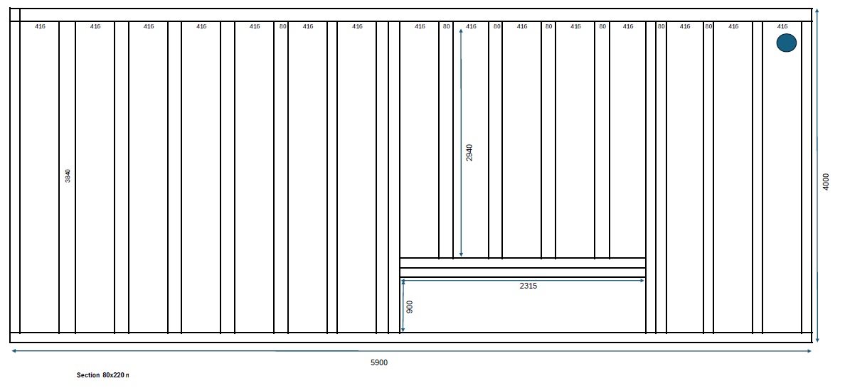

Bonjour, Tout d'abord merci à ce forum car j'ai trouvé 95% des infos dont j'avais besoin. boisphile donne une mine d'informations. Je me permets de solliciter votre aide pour un projet de solivage ainsi qu'un chevêtre pour la pose d'un escalier de meunier pour la durée des travaux. - Dimensions: 6 x 4m. - Solive de 80x220 entraxe de 410 fixée sur sabot - Charge d'exploitation 150kg/m² - Chevêtre 900 x 2315 -Muraliere en 80x220x6000 posée sur corbeau + scellement chimique dans agglo Tige filetée D12 + rondelles et écrous + Tube en cuivre pour canalisations D14 pour la traversée de la muraliere pour éviter le cisaillement. - OSB 3 2500x 675 18mm Le chevêtre sera refermé une fois les travaux terminés. Est-ce que dans ces conditions, un doublage des solives 80x220 d’enchevêtrement est suffisant? quelle doit-être l'interdistance des corbeaux et des tiges filetées? Pour la fixation des sabot, vis ou clous? [img]http://www.image-heberg.fr/files/1716541222305479333.jpg[/img] http://www.image-heberg.fr/files/1716541222305479333.jpg Merci d'avance pour vos réponse. Cordialement.

Solives courantes BMA (Bois Massif Abouté) - Portée 3900 - Entraxes 500 - Section 80 x 220 - Réactions aux appuis 250kg - Flèche à terme après fluage L/510 - Déformation attendue de l'ordre de 8mm.
Fixation par sabots métalliques SAE 380-80-2 en clouage partiel par 12 pointes CNA 4 x 50 sur porteur (muralière) et 6 sur porté (solive).
Solive de chevêtre BMA (Bois Massif Abouté) - Portée 2315 - Bande de chargement 1460 - Section 80 x 220 - Réactions aux appuis 450kg - Flèche à terme après fluage L/735 - Déformation attendue de l'ordre de 3mm.
Mêmes sabots et mêmes fixations.
Solives d'enchevêtrure BMA (Bois Massif Abouté) - Portée 3900 - Entraxes 500 - Section 2 x 80 x 220 - Réactions aux appuis 610kg (coté chevêtre) 380kg (coté opposé) - Flèche à terme après fluage L/490 - Déformation attendue de l'ordre de 8mm.
Fixation par sabots métalliques GLE 500-160-2,5 en clouage partiel par 12 pointes CNA 4 x 50 sur porteur (muralière) et 8 sur porté (solive).
Dalles OSB3 2500 x 675 x 22mm - Pose à joints décalés - Petites rives supportées et fixées sur les solives - Assemblages collés au mastic colle.
Muralières en LVL (kerto S) 51 x 225 - sur corbeaux métalliques entraxes 750mm.

Oui, de toute façon, pour que les petites rives des dalles OSB en 2500 reposent et soient fixées sur les solives il faut nécessairement que les entraxes de solives soient de 313, 357 417 ou 500.
