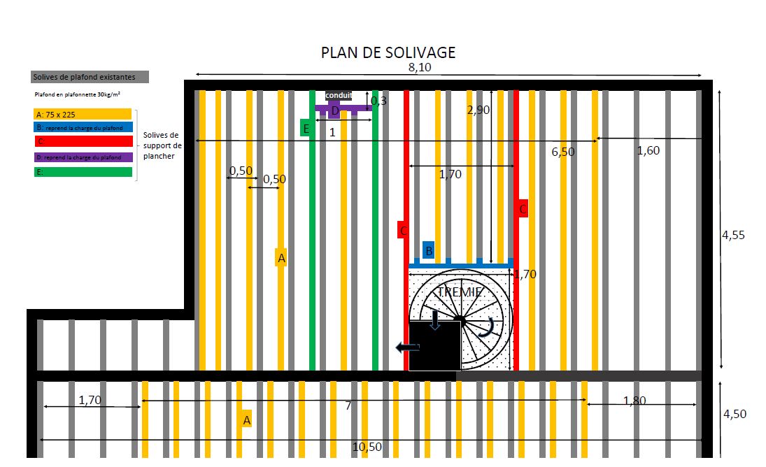

Je reviens vers vous pour mon projet d'aménagement de mes combles en chambres.
J'ai réussi à déterminer la dimension des solives principales (en jaune sur le plan ci-joint; 75x225) mais je bloque pour les solives de chevêtre .
Les solives de chevêtre (B, C, D et E) reprendront partiellement la charge des solives de plafond (en grise). comme montré sur le plan ci-joint.
Au vu du schéma joint pourriez-vous m'indiquer la section des solives de chevêtre (B, C, D et E)?
Je vous remercie d'avance.

J’ai pu avancer dans mes calculs de charges pour les solives d’enchevêtrure. Mais étant donné que ce sont des charges ponctuelles, je ne sais pas si les sections choisies sont correctes.
Pour les charges du plafond, j’avais omis d’ajouter les solives de plafond. J’ai donc pris une charge de 30kg/m² de plafonnette + 20kg/m² de solive =50kg/m².
Charge de plancher : OSB (14) + parquet (10) + solive (24) + Charge de d’exploitation (150) = 200 kg/m²
Solive B :
Charge plafond :
La solive B supporte 4 solives de plafond (en gris sur le plan), entraxe 0,5 m, longueur 3m :
Charge du plafond : 4 x (0,5x3x50)/2 = 150kg
Effort aux encrages : 37,5kg
Charge plancher :
La solive B supporte 3 solives de plancher (en jaune sur le plan), entraxe 0,5m, longueur 3m:
3 x (0,5x 3x200/2)=450 kg
Effort aux encrages : 150 kg
Charge sur Solive B de 1,70m : 600kg
==> Section Solive B idem que la solive A (75x225) ou C
Solive C :
Charge de B/2= 300kg (charge ponctuelle)
+ Charge de plancher : (0,5x3 + 0,25x1,7)x200/2=193kg
+ Charge escalier (1 homme sur le palier) = 100kg
Charge sur Solive C de 4,5m: 593kg
==> Section de la Solive C : 100x225 ou 100x240 ?? (pas sûr de cette section car il y a une charge ponctuel de 300 kg!)
Solive D :
Charges plafond :
La solive D supporte 2 solives de plafond, entraxe 0,5 m, longueur 4,5m :
Charge du plafond : 2x (0,5x4,5x50/2) = 112 kg
Effort aux encrages : 112/2= 56 kg
Charge du plancher :
La solive D supporte 1 solive de plancher, entraxe 0,5 m, longueur 4,5 m
Charge de plancher: 1 x (0,5x 3x200/2)=225 kg
Effort aux encrages : 225 kg
Charge sur Solive D de 1 m: 340kg
==> Solive idem que E
Solive E :
Charge de D/2= 120kg (charge ponctuelle)
+ charge plancher : 0,5x4,5x200/2=225kg
Charge sur Solive E de 4,5m: 340kg
==> Section de la Solive E : 75x225 (pas sûr de cette section car il y a une charge ponctuel de 120kg !!!)
Pourriez-vous confirmer ces calculs ainsi que les sections des solives d’enchevêtrure ?
Je vous remercie d’avance,
