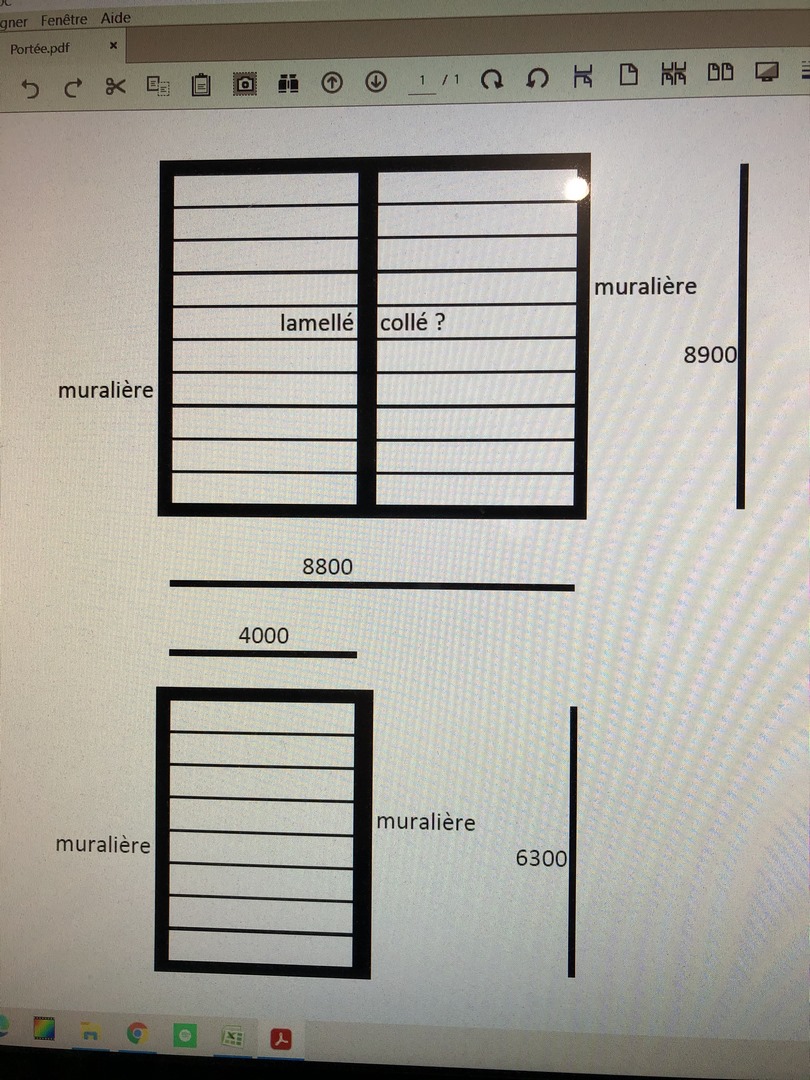

Je republie mon message car j'ai dû faire une fausse manip et impossible de le retrouver donc forcément d'y répondre LOL.
Voici un plan de mes toitures végétalisées de mon ossature bois:
Je souhaite avoir une aide pour la section de la poutre lamellée collée ainsi que les solives de part et d'autre de la poutre.
Maison en sud Rhone à environ 260 mètres d'altitude.
Végétalisation et structure copié sur le forum:
Toiture chaude, avec végétalisation light (65 kg/m² suivant le fabricant), EPDM, isolant polyuréthane 2 x 100 (R>9), pare vapeur, OSB, solive, (pas d'isolant intérieur), et placo plâtre.
Je reste à disposition pour d'autres renseignements.
