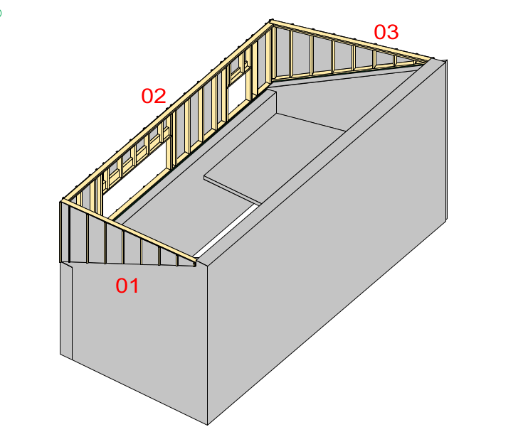

bonjour,
je vais réaliser une sur élévation d'un toit en pente vers un toit plat pour rendre le grenier aménageable.
J'ai réaliser un croquis de principe pour la pose de la muralière.
Pouvez vous confirmer ou non les choix?
Plusieurs points reste flou pour moi.
-Est il nécessaire de passer par des corbeaux, ou un ancrage avec des goujons est il suffisant? Si ancrage uniquement avec des goujons quels seraient leurs espacements, et leur taille?
-la bande de redressement doit elle être fait avec un adjuvant dans le ciment pour le rendre étanche, quelle épaisseur est il préconisée?
-le relevé d'étanchéité doit être de 15cm au minimum plus épaisseur de l'isolant?
Merci pour vos retours. Bonne journée

2. sur élévation pour créer toiture plate, croquis muralière il y a 1 an
Cette sur élévation est un chantier dans une rénovation globale d'une maison en pierre. Nous sommes passé par une architecte, pour les plans généraux. Par l'achat du bois nécessaire à la sur élévation, mon fournisseur m'a fournis les plans d'un bureau d'étude structure.
La maçonnerie se compose de mur en moellon de pierre, d'une largeur de 50 cm. La partie à construire est donc la partie en bois sur la photo.
Le permis de construire est déposé, la pièce sera habitable, concernant le planché les solives seront reprises.
3. sur élévation pour créer toiture plate, croquis muralière il y a 1 an
Mon premier message concerne la panne qui sera fixée contre le mur de la maison principale. Ce mur étant en pierre je souhaite réaliser une bande de redressement ( peut être pas le bon terme) en ciment. cette bande recevra le relevé d'étanchéité de la bâche epdm et donnera une assise propre pour la panne muralière.
j'espère avoir répondu à tes questions.
4. sur élévation pour créer toiture plate, croquis muralière il y a 1 an
Pardonnez-moi, mais comme il y a un architecte et un BE, c'est bien à eux de VOUS donner les informations. En ce qui me concerne, je ne sais pas ce que VOUS souhaitez faire précisément.
