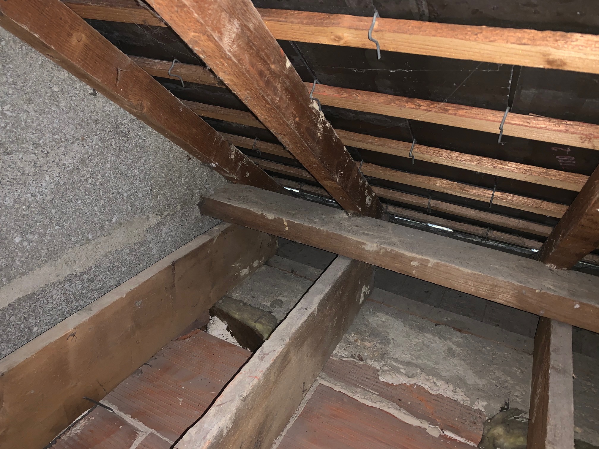

Pour imager mon explication,  voila une photo de l'existant.
Les solivettes viennent s'encartrer entre le mur porteur extérieur et un madrier. L'écart est donc de 175.
Si je pars en 225 pour les nouvelles solives, est ce que je peux tailler le bout (sur 15/20 cm) des solives en 175, pour les incruster dans l'existant ? Et dans ce cas, est ce que je ne fragilise pas les solives ?
Ou bien vaut il mieux que je fasse une entaille de 75 dans le madrier existant pour faire passer mes solives, et fixer le madrier dessus (Cela fera comme des entretoise finalement).

J'ai bien quelques centimetres sous mes solivettes, elles ne sont pas colées ou briquettes.
Ce que je nomme le madrier, c'est ce qui est fixé sur les solivettes, contre la toiture. Finalement c'est lui qui m'empêche de facilement poser mes nouvelles solives en 225. J'ai donc le choix de soit le couper, soit tailler mes solives pour qu'elles passent en dessous.
Ce serait plus simple pour moi de retailler les nouvelles solives pour les inserer, mais quid de la solidité dans ce cas ?

En réfléchissant dans mes combles cet après midi, je pense avoir trouvé ma solution.
Je vais tenter de déposer les entretoises existantes, et le madrier qui bloque mes solivettes sur les murs porteurs. Cela me permettra de poser mes solives en 225x75 sans difficultés. Puis je remettrait les entretoises ensuite.
