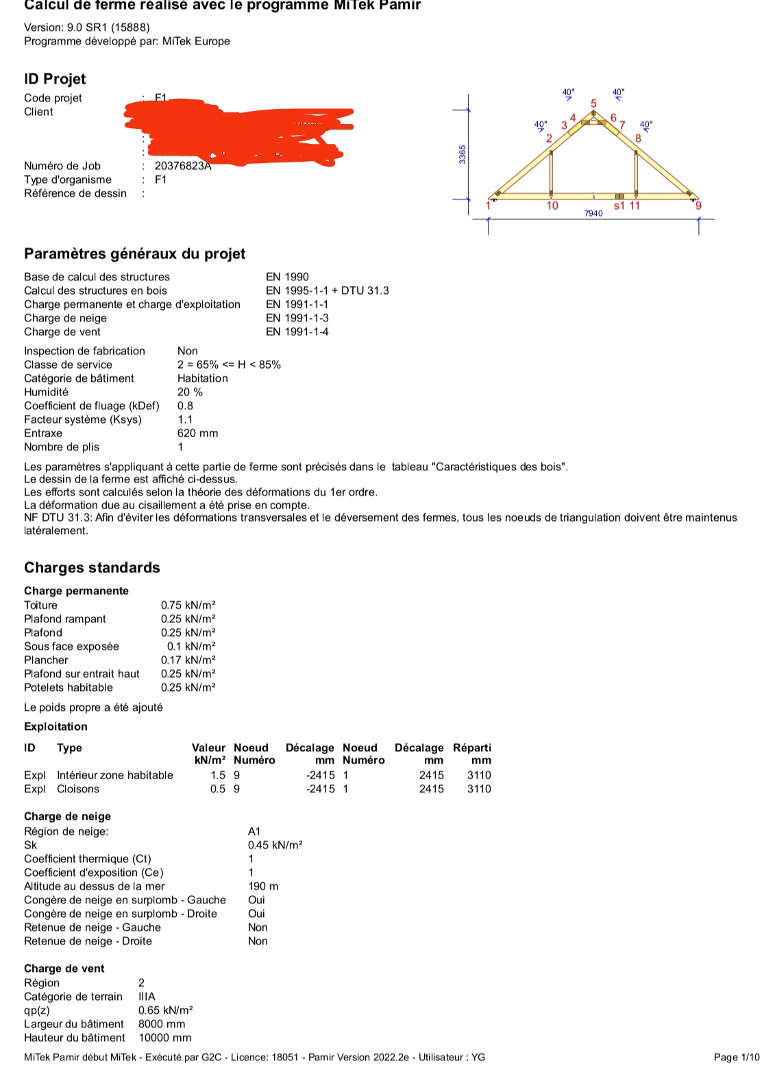

NON, la première des questions à poser, c'est : Les fermettes sont-elles prévues pour être aménageables (ce qui ne veut rien dire) ou habitable ? Pour cela il faut vous procurer la note de calcul effectuée par le fabricant desdites fermettes.
Le fait même que le ""charpentier"" ne s'est pas posé la question est une première inquiétude.

J'ai la note de calculs en ma possession, le voici :
J'avais déjà fait une demande auparavant sur le forum pour le côté aménageable.
Cordialement

Certes, les charges ont bien été prises en compte, c'est déjà ça, mais la note de calcul comporte 10 pages. De fait on ne connait pas les sections de bois prises en compte, les résultats, les déformations.
Bon, on ne va pas être plus royaliste que le Roi, si cela vous convient, tout va bien.

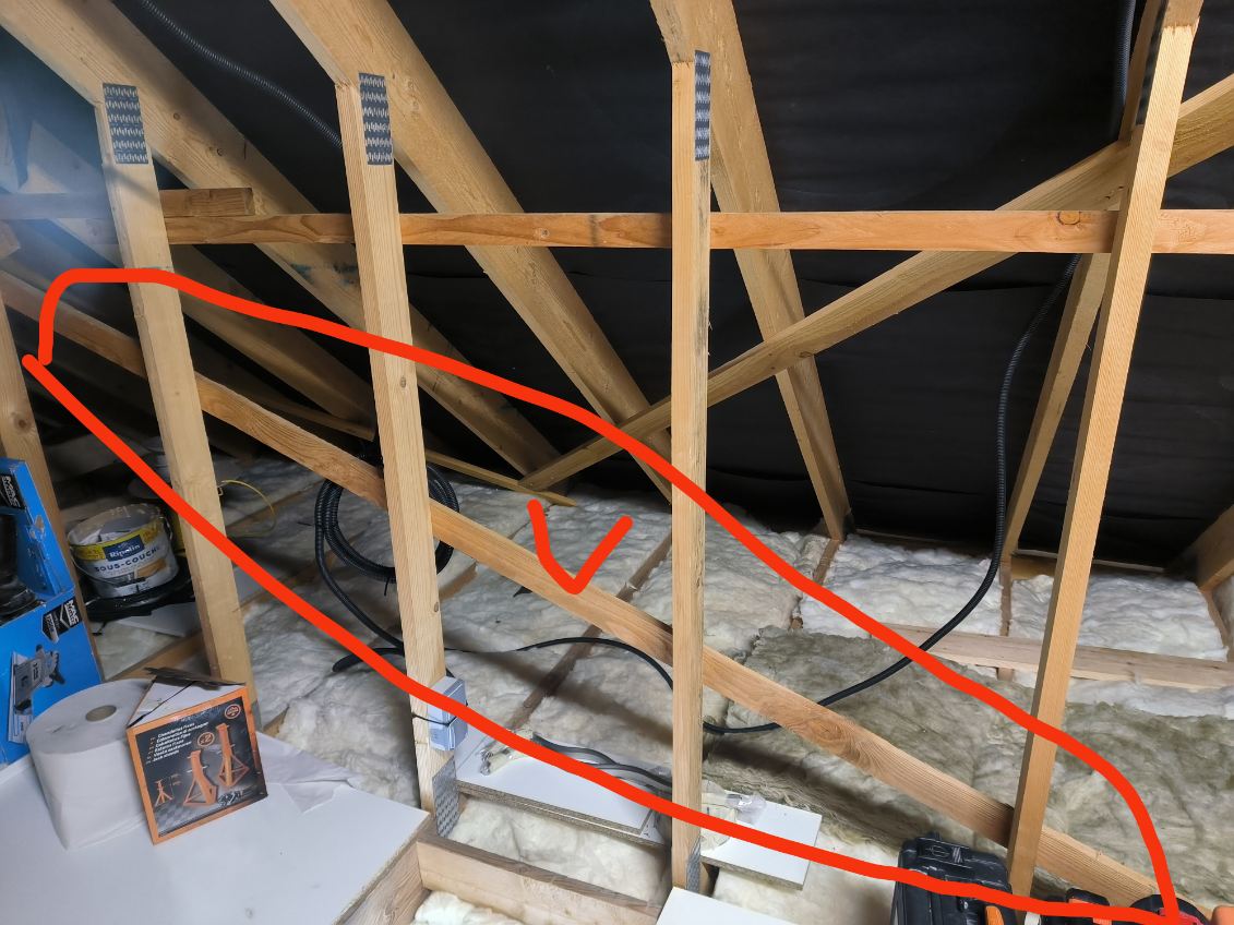

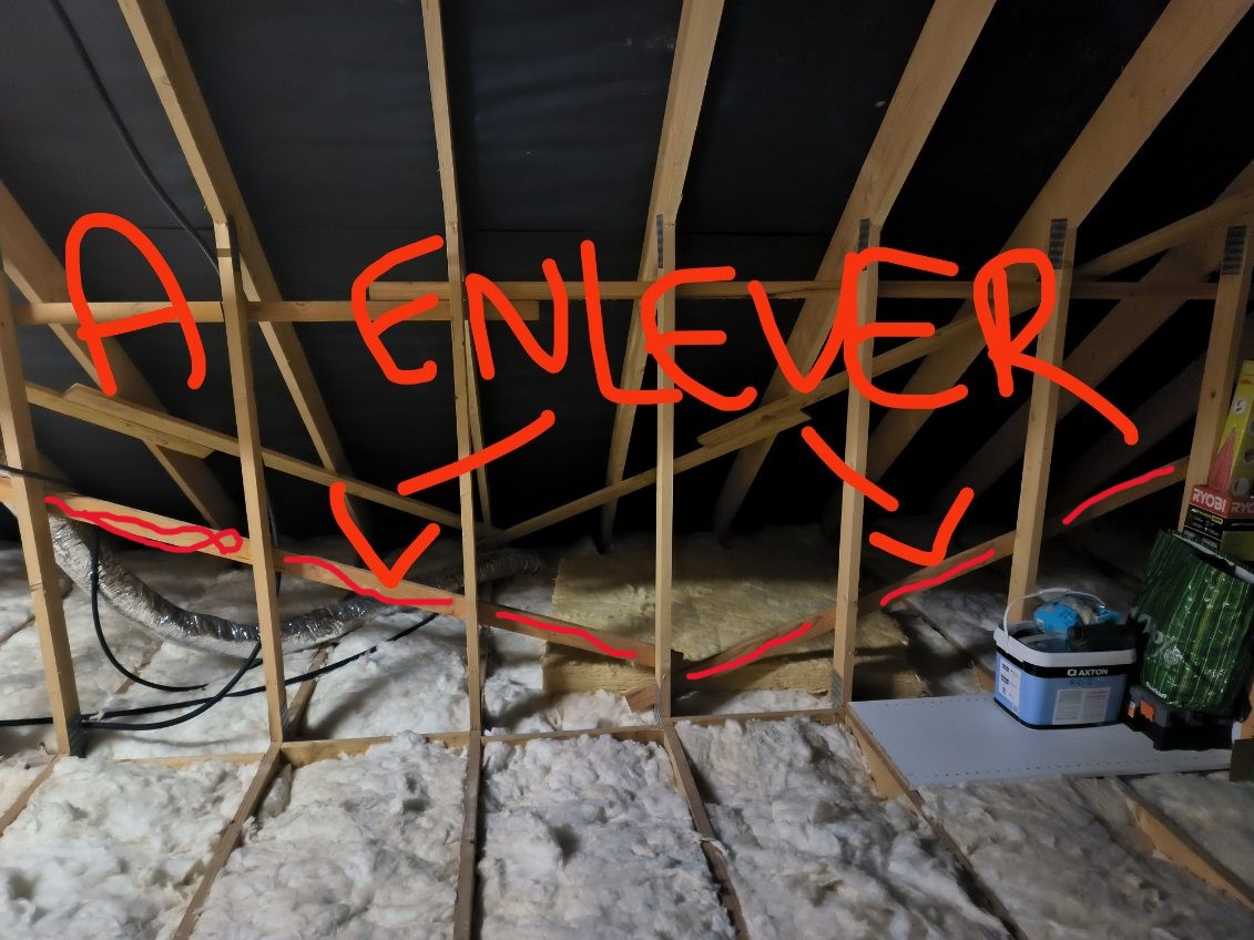

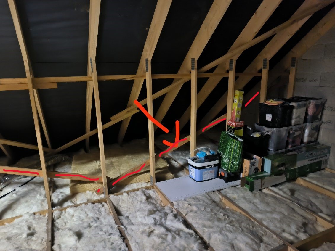

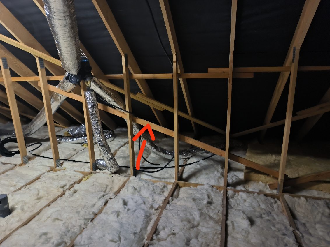

Comme je l'avais dit et vu avec mon charpentier pour élargir le plancher derrière les jambes de forces d'environ 60cm, pour l'aménagement de placards entre chaque jambes de forces, ma question était de savoir si oui ou non on peut bien retiré c'est planches en bois qui sont en travers dans les jambes de forces.
Le charpentier actuel, me dit que sa ne pose aucun problème, il se propose même de les retirer lui même si je le souhaite pour faire mes placards. Il m'a dit que sa servait au montage de la charpente. Est-ce vrai ?
Voici une photo avec les flèches en rouge et dessiner en rouge :
Merci d'avance pour votre retour.
Bonne journée

Les fermettes ont été calculées avec les jambettes là où elles sont, il n'est pas question de les déplacer ni même de retirer les antiflambements et contreventements, le faire est de l'inconscience.

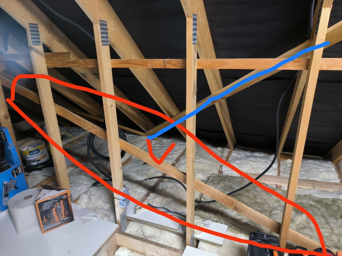

Les jambes de force je n'y touche absolument pas, justement le but était de faire des placards entre chaque jambes et de laissé les jambes apparentes dans les placards avec portes coulissantes devant.
Je pensais que les contreventement c'était la parti en bleu ? Que je ne touche pas. Je pensais touché qu'à la parti en rouge.
9. Avis devis combles aménageables il y a 2 ans
Il ne faut pas les retirer, ce sont des contreventements (diagonales à 45° environ), fixés sur les potelets (jambettes) qui relient les lisses filantes des arbalétriers (horizontales au point haut des jambettes) aux lisses filantes des entraits (au point bas des jambettes). Ces contreventements maintiennent l'aplomb des fermettes en répartissant les efforts sur plusieurs de ces fermettes.
