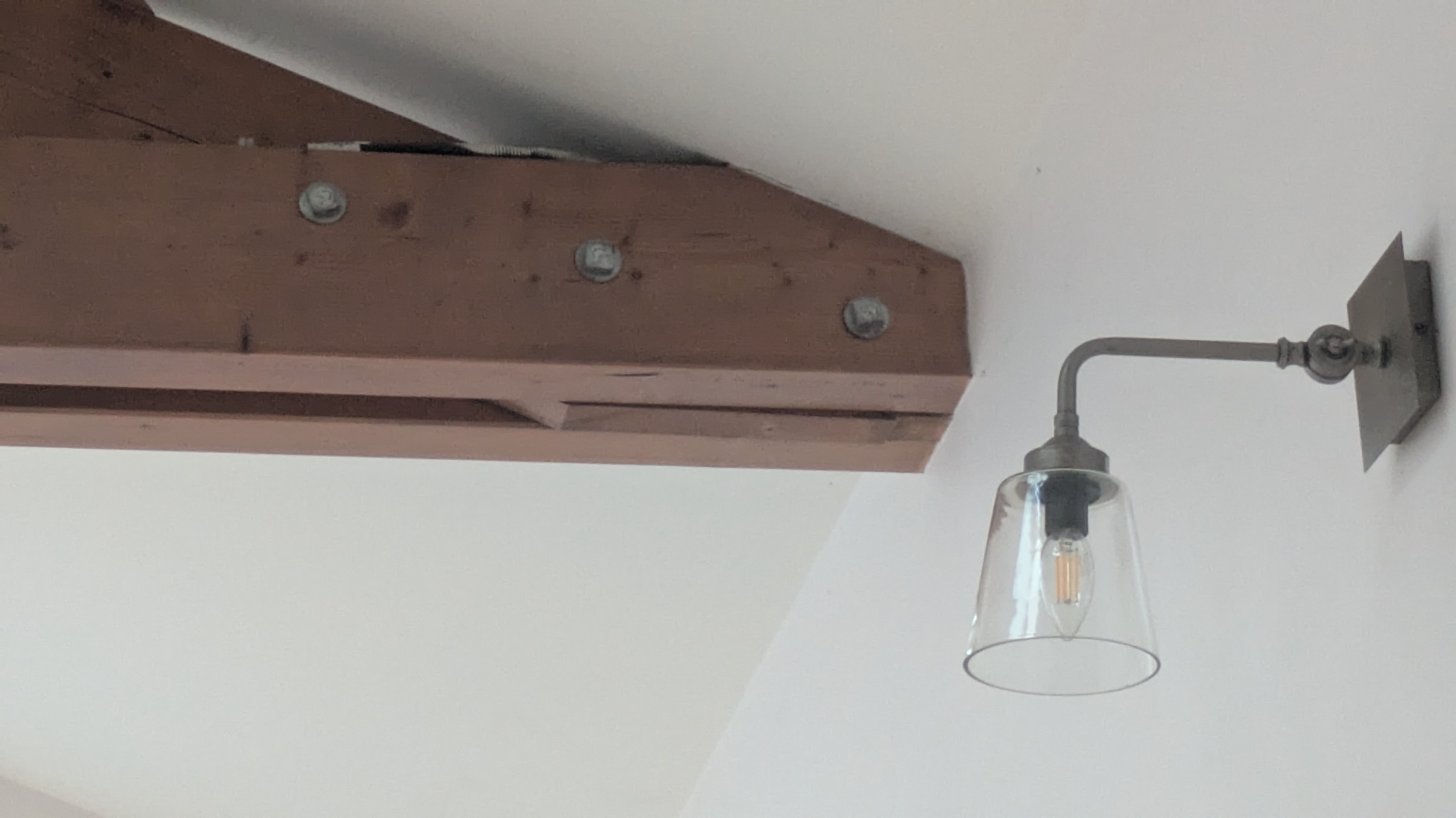

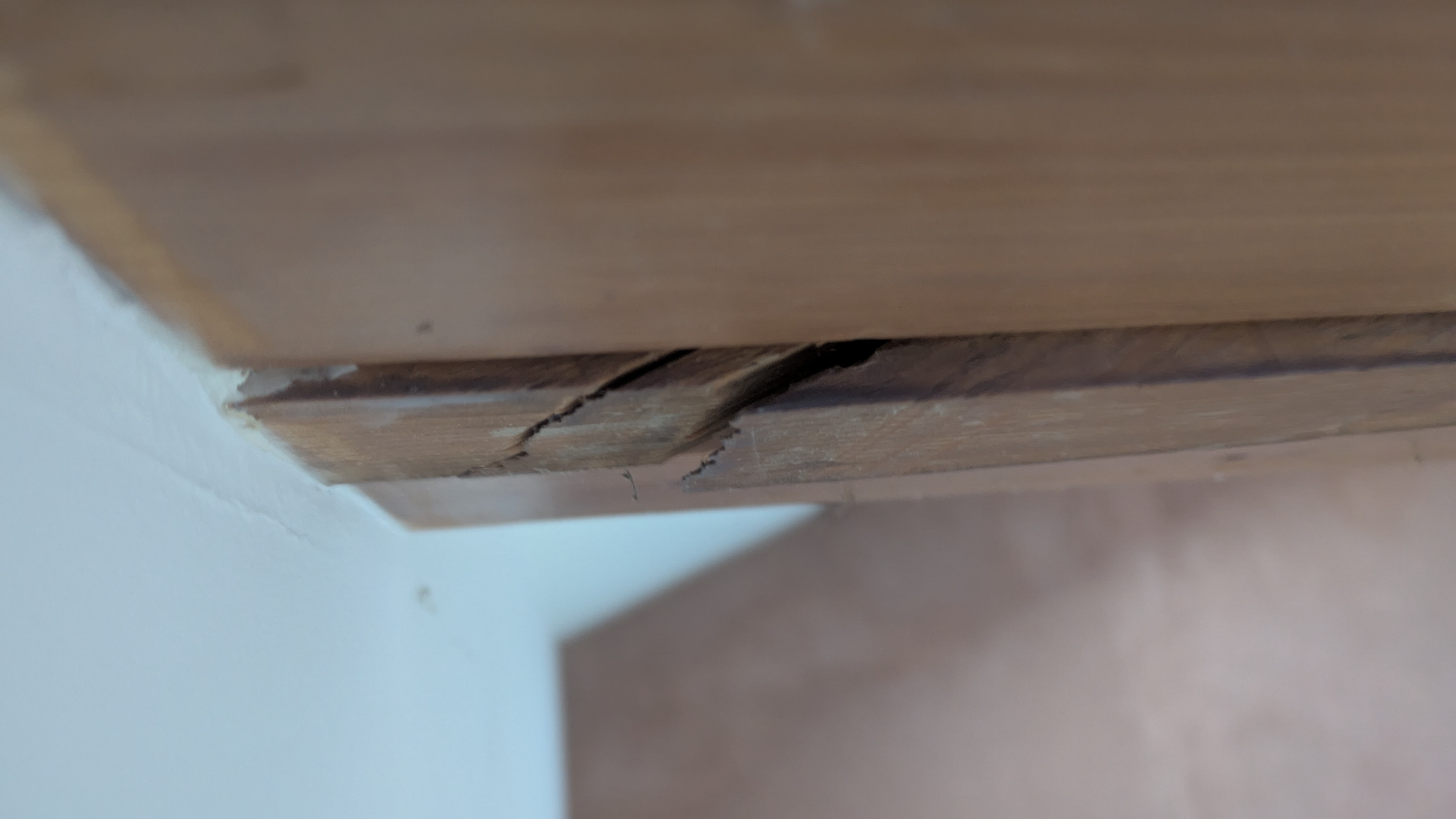

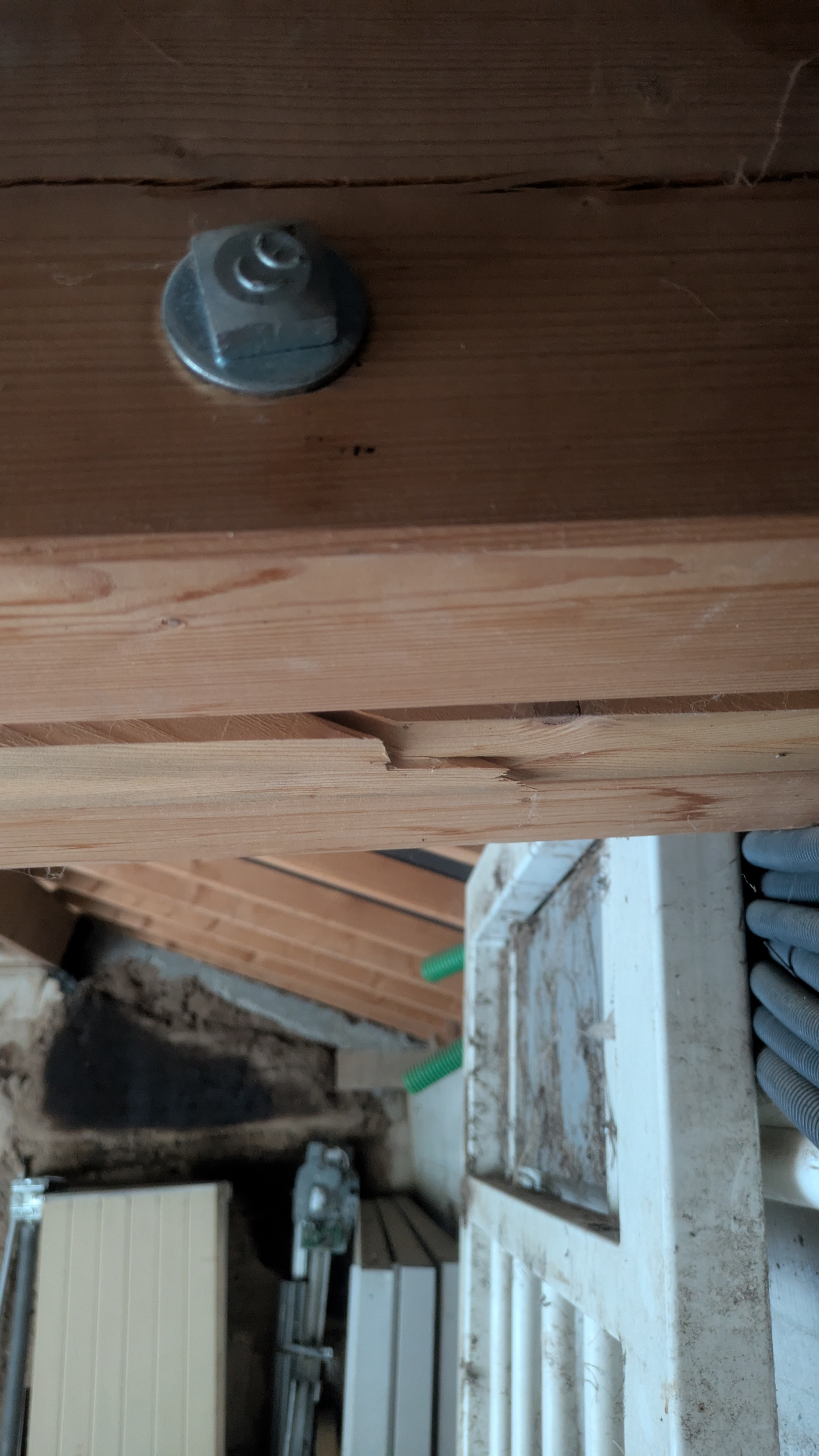

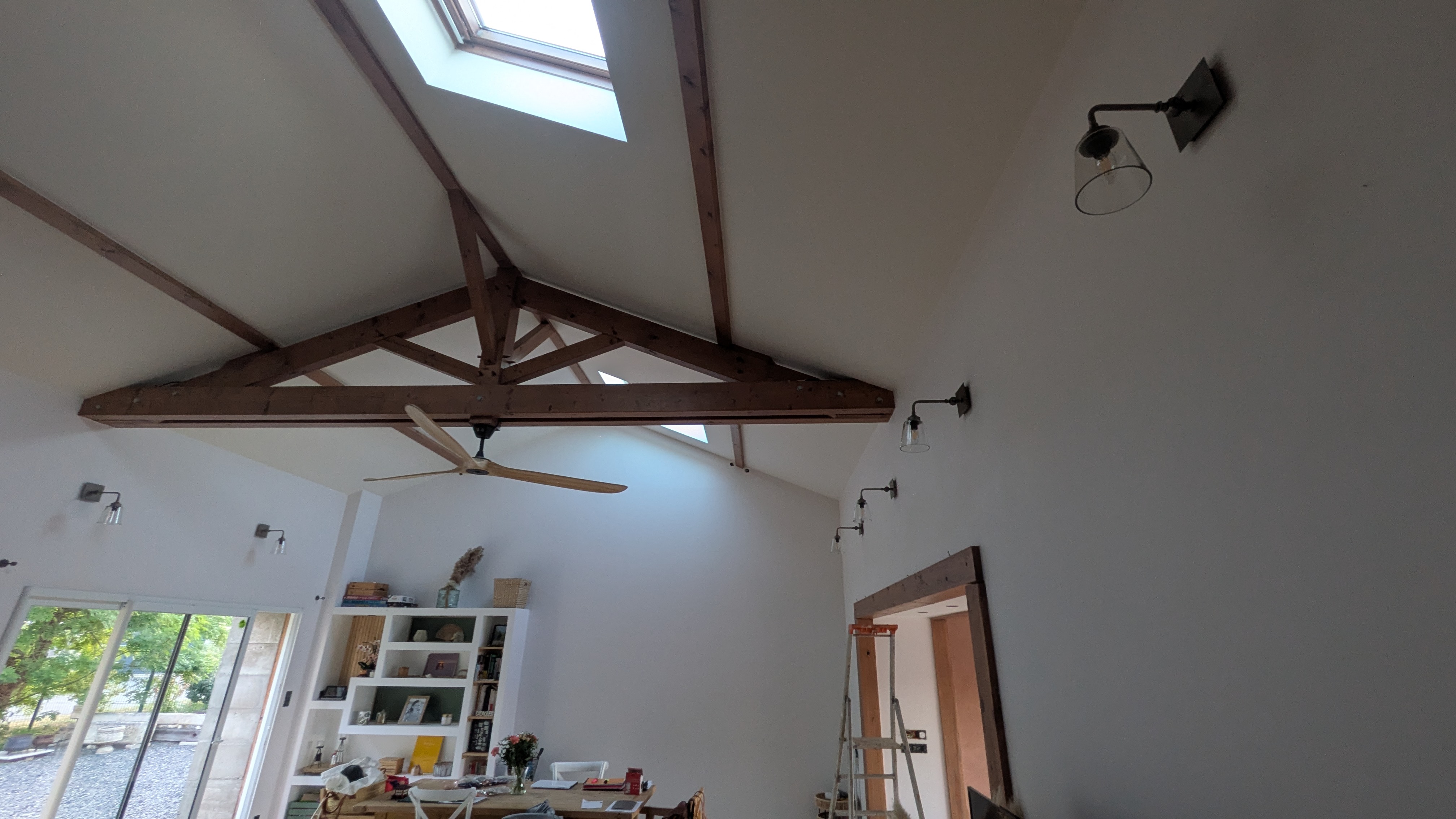

Nouveau sur le forum je viens vers vous pour avoir un avis sur une fissure d' un arbalétrier d une charpente plutôt récente( 2017)
Pour mettre un peu de contexte la fissure voir rupture ce trouve sur les 2 fermes de type moisés composant cette charpente.
Cette rupture ce retrouve sur les 2 arbalétriers du même pan de toit.
Cette rupture a lieu au niveau du dernier boulon a environ 20 cm de la maçonnerie.
Difficile de mesurer l epaisseur du bois à cet endroit met il doit mesurer environ 80mm  de hauteur.
J ai pu vérifier dans la partie garage ou le plafond n' est pas plaqué la fissure ne ce présente pas sur le dessus de la pièce et cela n'a pas l air d avoir cause de désordre.
Voici quelques photos pour visualiser le problème.
Photo partie habitation
Photo partie garage
Photo de la ferme
Photo pour visualiser l' endroit de la rupture au niveau de la ferme

1. Avis sur arbalétrier il y a 8 mois
Photos prises trop près ou trop loin, impossible de juger objectivement. A priori c'est un problème de bois, la fente semble se former autour d'un cerne de nœud.

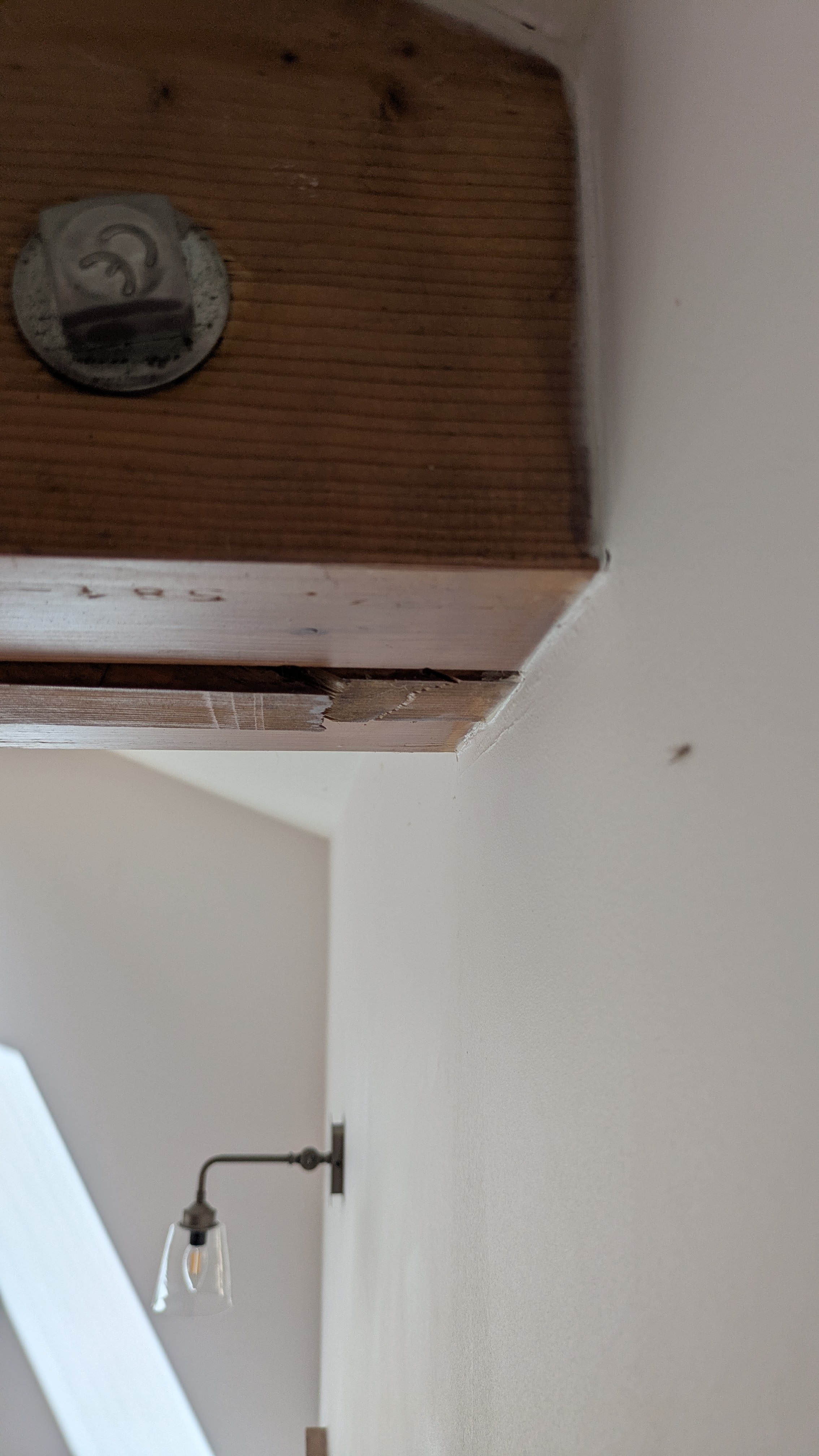

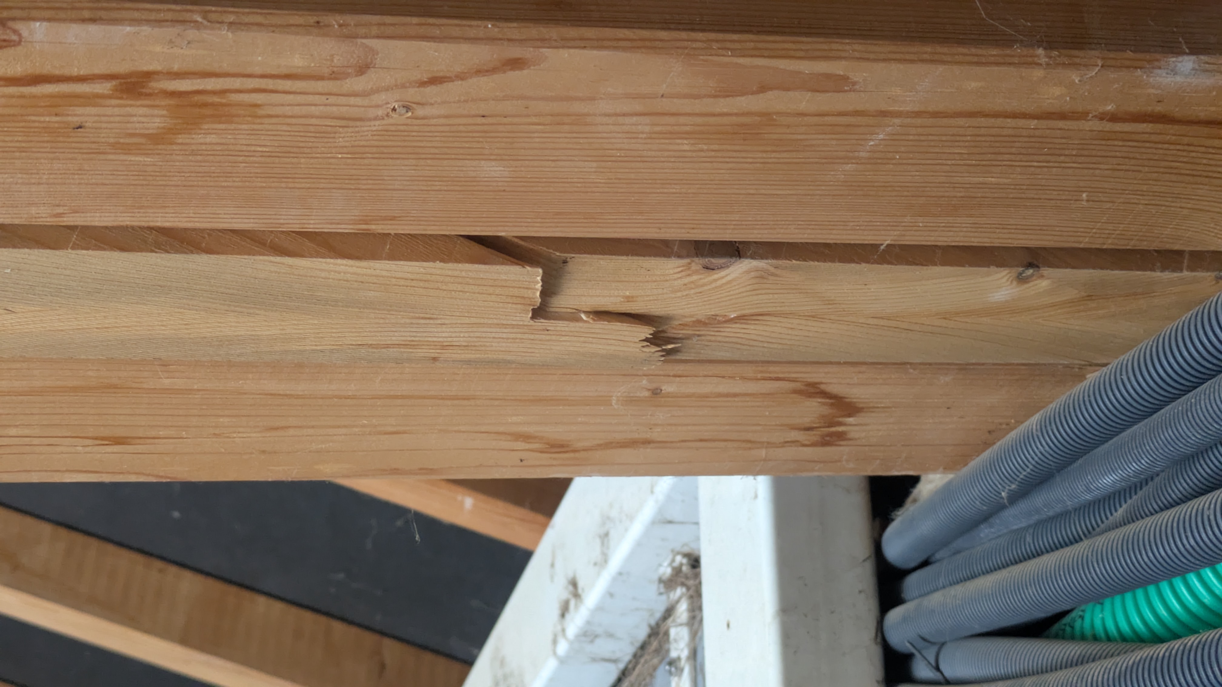

3. Avis sur arbalétrier il y a 8 mois
Le revoilà avec de nouvelles photos en espérant que c elles ci conviennent mieux que les précédentes faites.
Première ferme partie habitation.
2 ème ferme partie garage
