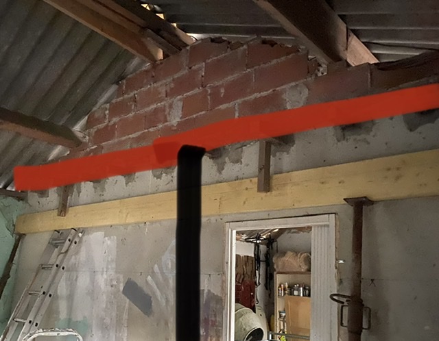

Je voudrais faire une extension en hauteur bois osb sur une vielle grange.
La grange rectangulaire mesure 8x5m en pierre sur toute la périphérie avec un mur en brique creuse de 10 au milieu qui porte une partie de la charpente.
Je veux rehausser que la moitié mais je ne peux pas bâtir sur ce mur de 10.
Contre ce mur a  2.50m de hauteur je voulais donc poser une poutre 20x20 qui repose sur l arase  du mur en pierre a  chaque extrémité.
Il  y a une portée de 5m.
Sur cette poutre de 20 je vais y fixer mon pignon panneau OSB qui viendra soutenir une charpente tradi.
Pensez vous que dois créer un poteau au milieu sur cette portée de 5m ?
 merci????
 La section de bois est elle la bonne ?

En rouge la
future poutre de 20x20. Et en noir l éventuel poteau bois.

Pour calculer une telle poutre, il faut déterminer les charges permanentes et temporaires qu'elle va porter et ces charges sont :
1) Le poids du pignon OB (donc composition précise de ce pignon)
2) Le plan dimensionné de la charpente et la composition complète de la toiture et pente du toit
3) Le lieu et l'altitude de la construction
4) Le plan dimensionné et la composition du plafond-plancher
5) La nature et l'épaisseur de la dalle béton qui reprendra un éventuel poteau
Plusieurs heures de travail sont nécessaires pour calculer un tel projet, c'est un travail de BE structure.

Je ne suis pas un pro, donc, ça n'est qu'un avis d'amateur éclairé...
Je me base sur le petit appartement que j'ai fait il y a 14 ans...
40m2 au sol... dimension 8x5 (arrondi) - 4,80 exactement de largeur utile sans poteau au milieu qui aurait fortement gêné... Ceci dit, pas beaucoup de poids au dessus...
1 étage pour 2 chambres et salle de bain...
J'ai utilisé des pannes en 100x220 espacées de 60 cm...
Ça n'a jamais bougé, même si ça ne correspond peut-être pas à une fabrication standard...
