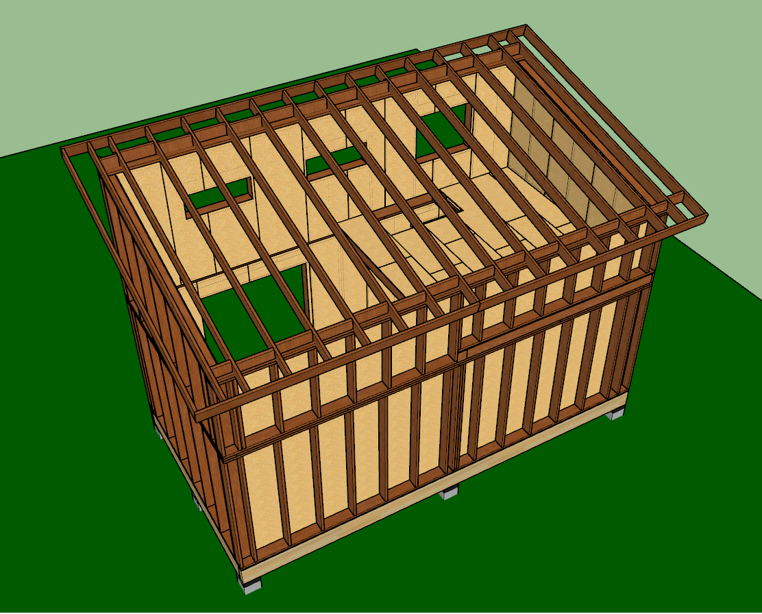

Je suis en train de planifier mon projet de MOB et je voudrais faire un toit mono pente a faible pente en EPDM.
Les dimensions de la toiture serait de 1030cm x 550cm.
La structure des murs : Douglas C18 - 200x50.
Je me pose la question si cette structure serait pour la charpente serait OK.
Bastaing 75 x 300
Autres - Doubs (25) - janvier 2022
Choix de la région :      A1 - Bretagne - Malestroit
Altitude entre 0 et 2000 m : 67 mètres
Pente de toiture : en pourcentage 9 %
ou précisez l'angle en degré 5 deg
Bois Massif: C18
Charges de toiture : 80 daN/m2 (dont 35 daN/m2de neige)
Portée entre 2 appuis : 510    cm
Entraxe : 60 cm
Structure Toit:
- volige epicea 18mm sous bastaing
- bastaing 75 x 300
- Isolant  LDV 30cm entre bastaing
- pare pluie + liteau/latte
- OSB 18mm
- EPDM 1.2mm
Merci pour avis et votre aide.

J'ai trouvé une image de ce que je voudrais faire.

Merci boisphile mais je ne vais pas faire d'acrotère.
Ce sera de ce type.
Je suis parti sur la même solution qu un ami a mis en œuvre
