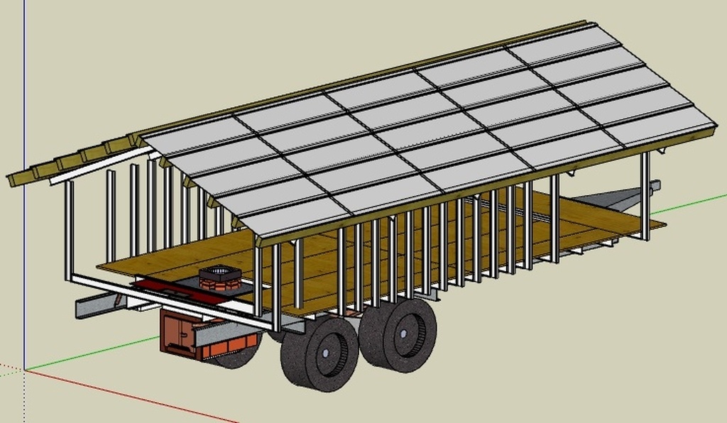

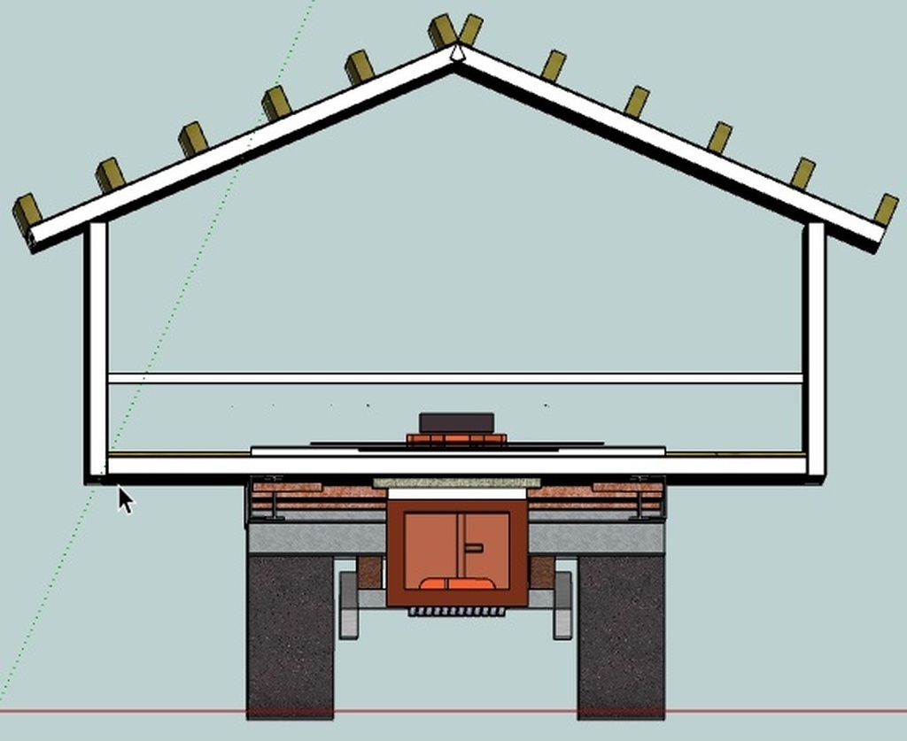

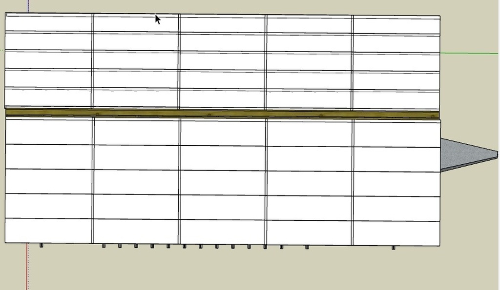

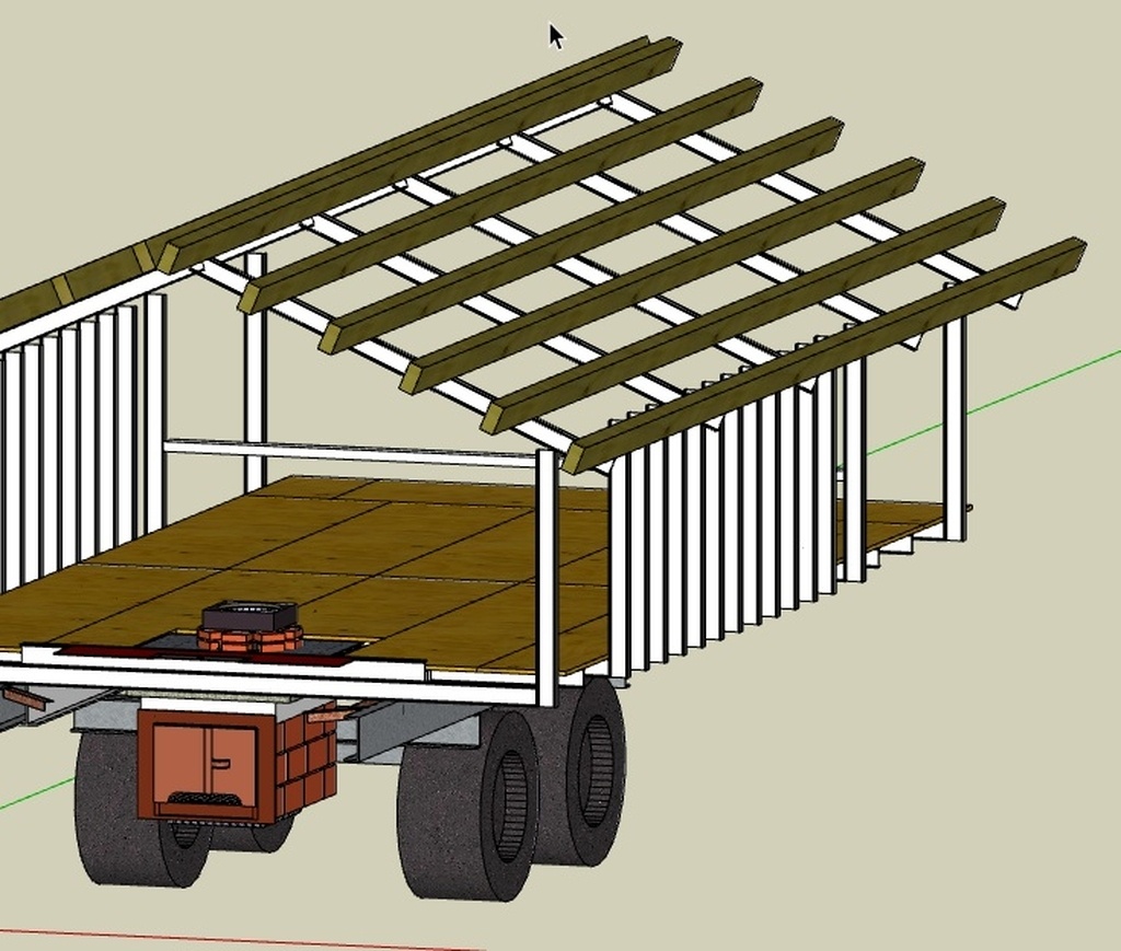

Bonjour, je commence la construction d'un nouveau four à pain sur une remorque agricole. Je vais faire la toiture en plaque d'acier légère bituminée. La longueur totale d'un pan est de 6,5m et 1,95m dans le sens du rampant. La pente du toit sera de 23° Il y aura des fermes en IPN tous les 1,38m La portée des pannes sera donc faible. L'entraxe entre chaque panne sera de 37cm Chaque plaque de toit fait 45cm x 1,35m pour un poids de 5kg unitaire Charge neige dans ma zone : 70kg/m² Vent : 60kg/m² Total des charges : 4,5 + 70 + 60 = 135kg/m² J'ai calculé ceci comme bande de chargement, est-ce que le calcul est bon ? Surface de la bande de chargement : entraxe : 37cm portée : 138cm Donc surface de la bande de charge : 0,37 x 1,38 = 0,5106m² Calcul de la bande de chargement : 0,5106 x 135 = 68,9 kg/m² Si le calcul est bon, quelle section donner aux pannes ? Merci d'avance
