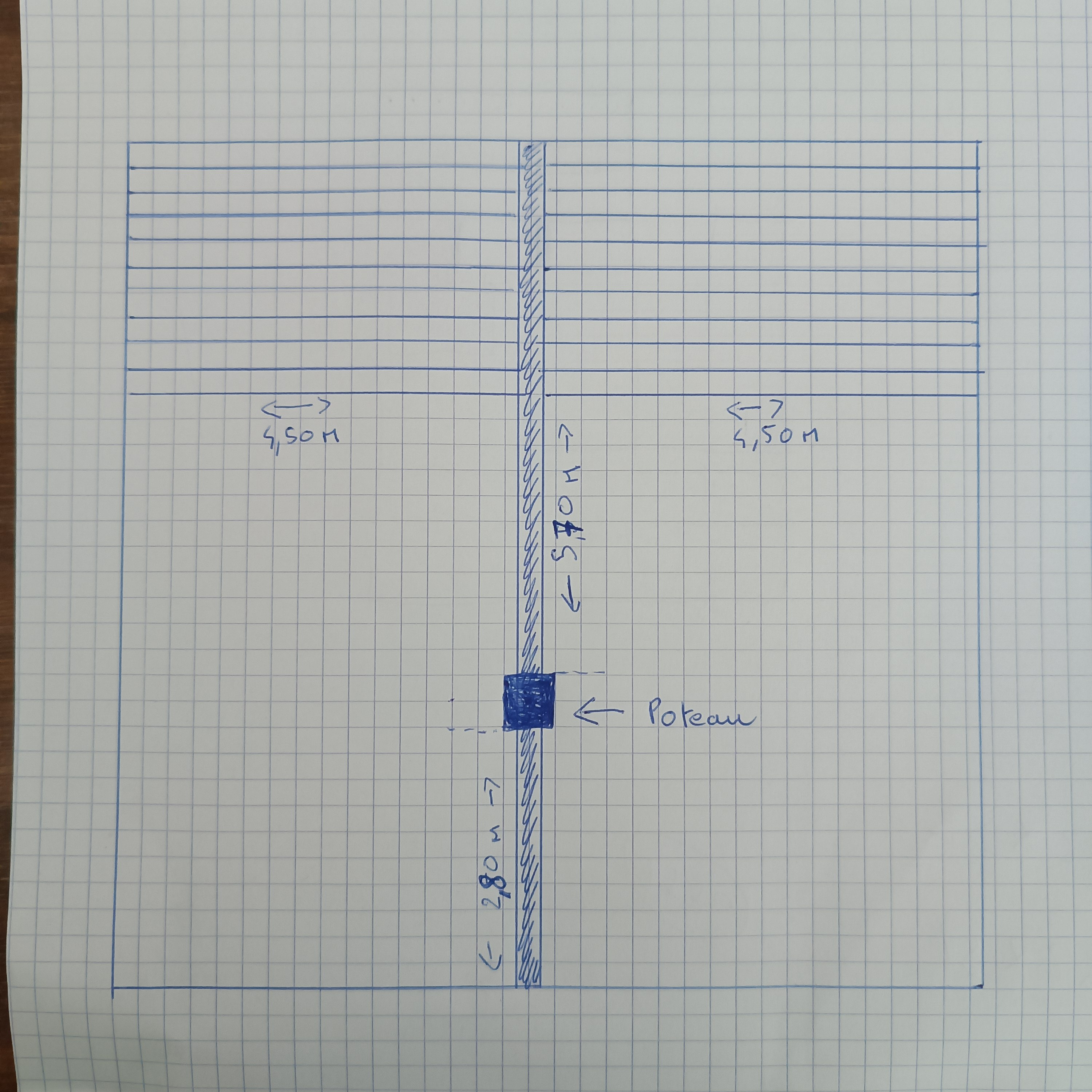

Bonjour a tous , Je souhaite créer un plancher bois courang 120+120kg/M2 J'aimerais connaître la section d'une poutre LMC qui supporterais ce plancher .. Je vous joint un petit plan

Bonjour , 8,68 mètres de porté avec un poteau a 5,70, avec un solivage de chaque côté de 4m50 en 75x225 entraxe 400mm

Poutre principale sur trois appuis en bois lamellé-collé GL24 de fabrication française – Portée 8680 – Appui intermédiaire à 5700 d'une extrémité – Bande de chargement 4580 – Charges de plancher habitable - Section 160 x 495 – Poids unitaire 380 kg – Réactions aux appuis 2960-7280-680 kg – Flèche à terme L/600 – Taux de flexion 51% - Taux de cisaillement à l'appui intermédiaire 92% (Ce qui explique la section).
Poteau en bois lamellé-collé GL24 de fabrication française section 160 x 180.
J'attire votre attention sur la nécessité de faire fabriquer des ferrures de tête et de pieds de poteau spéciales, épaisseur 4 ou 5 mm, en mesure de reprendre une charge de plus de 7300 kg et de vérifier la capacité du plancher et de la dalle de reprendre également ladite charge.
Solives – Portée 4500 – Entraxes 417 pour dalles OSB en 2500 x 675 x 22 mm – Section 75 x 225 – réactions aux appuis 245 kg – Flèche à terme L/394.

Pour la dalle je compte la découper et faire une bonne assise pour le poteau ..
