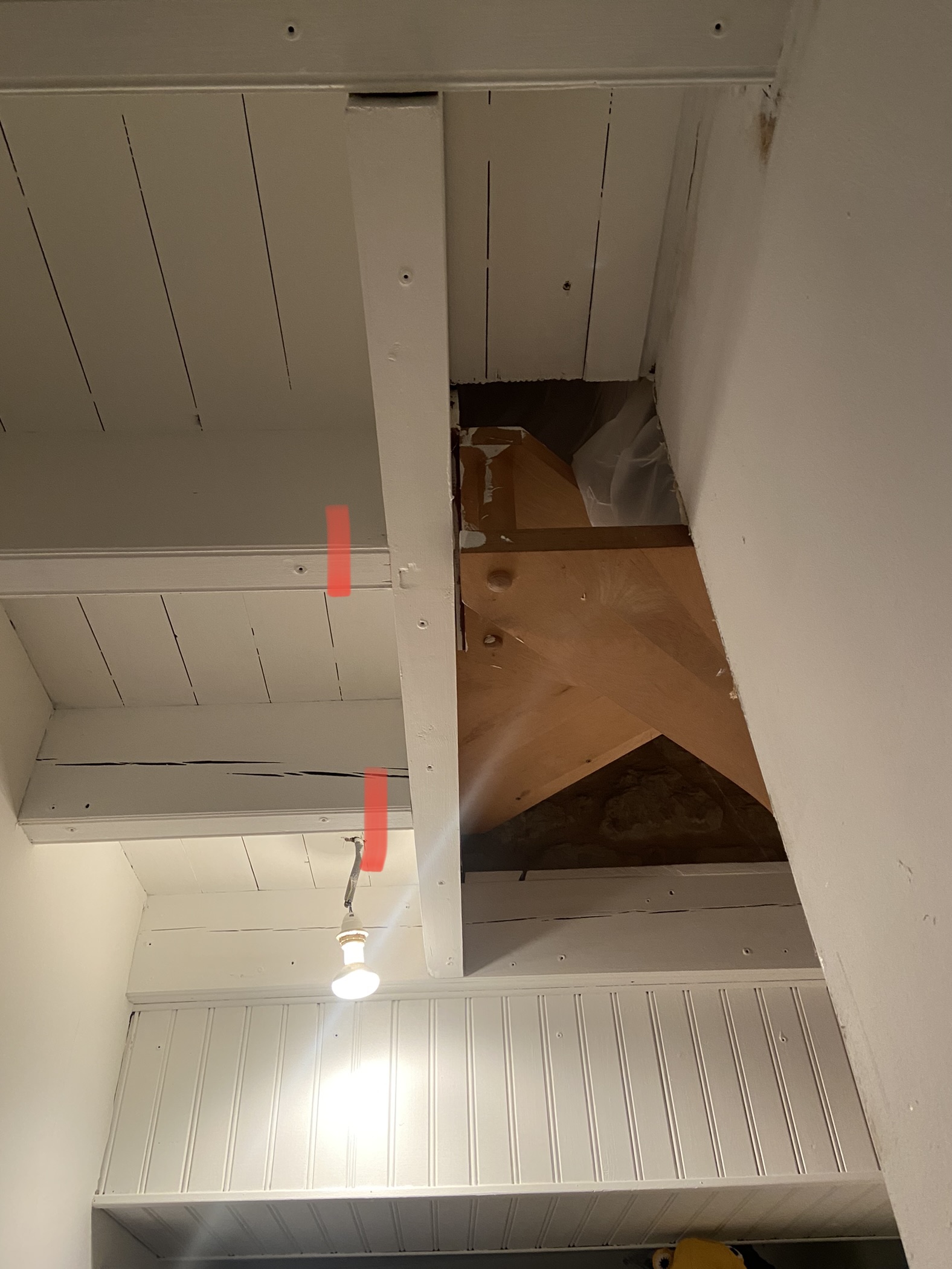

Nous souhaitons remplacer l'escalier que nous avons actuellement, pour cela il nous faut légèrement agrandir la trémie sur la profondeur. ( environ 10 cm) pour avoir une trémie de 120X120 (actuellement 110X120)
Quelle méthode je peux appliquer ?
Voilà quelque photo, je dois l'agrandir jusqu'au niveau des traits environ.

C'était déjà le cas pour l'escalier actuel, mais devant la galère, il a été préférable de recouper les marches. Mais c'est à vous de voir, dans la mesure où on ne sait pas comment le tout est assemblé.

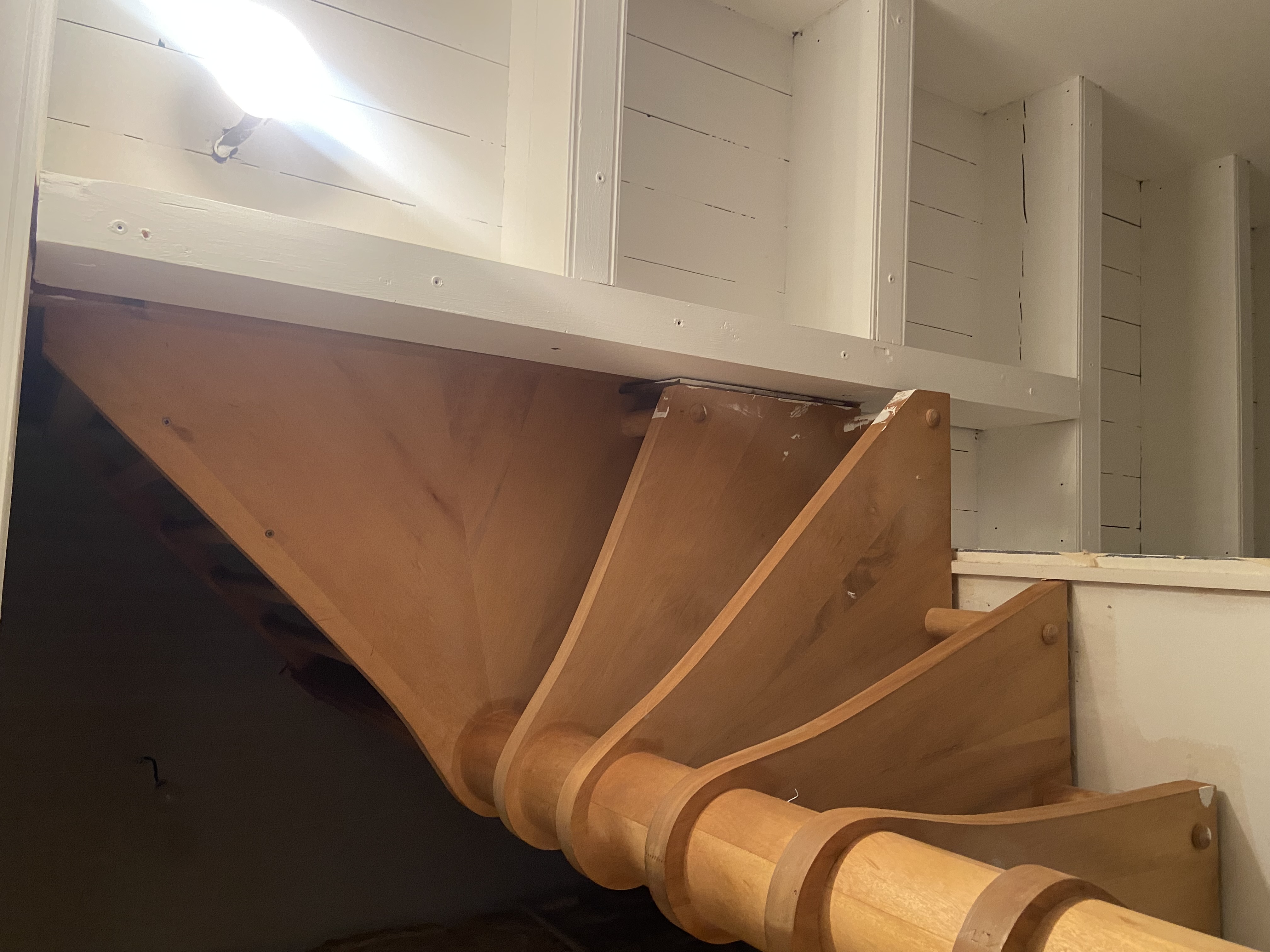

Je viens de regarder, les marches n'ont pas l'air d'avoir été redécouper
Pour l'instant la "poutre" est fixée comme cela sur les solives.
Nous devons absolument agrandir la trémie afin d'avoir un escalier plus confortable à l'usage que celui-la qui n'est pas du tout adapté.

Il vous faut trouver les points de fixation, les dévisser ou les couper. Le plancher est fixé sur les solives et les entretoises, il faudra donc prudemment les déclouer, recouper les entretoise de 10 cm sans les démonter, déplacer la solive de chevêtre et tout refixer. Ce sera TRES TRES sportif, un travail très minutieux.

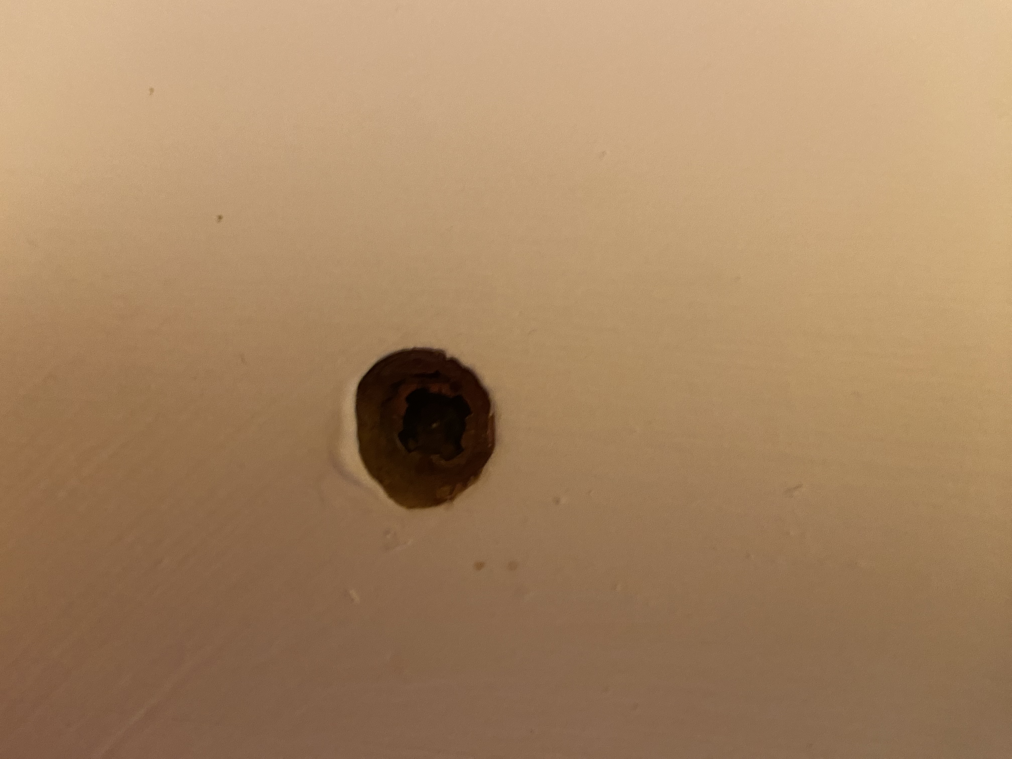

Je vois les fixations et peux les dévisser sauf une qui est sur la poutre au niveau du coffrage, je me demande comment cela est fixé ( peut être fixé avant de faire ce coffrage. )
qu'appelez-vous les entretoise ?
Je suis minutieux et je vais me laisser du temps pour faire cela correctement et en sécurité.
Au départ je pensais mettre des étais pour maintenir les deux solives qui seront " dans le vide", les recouper de 10 cm et ensuite déplacer la solive de chevêtre et la refixer ( seulement je ne sais pas comment la refixer côté coffrage car je n'ai pas accès pour remettre une "vis".

Les deux petits morceaux de solives .
Il faut les recouper en place, parce que le plancher est sans doute cloué dessus. Ce sera un travail de précision, pas simple. Mais puisque vous le devez ""absolument"" !!!
