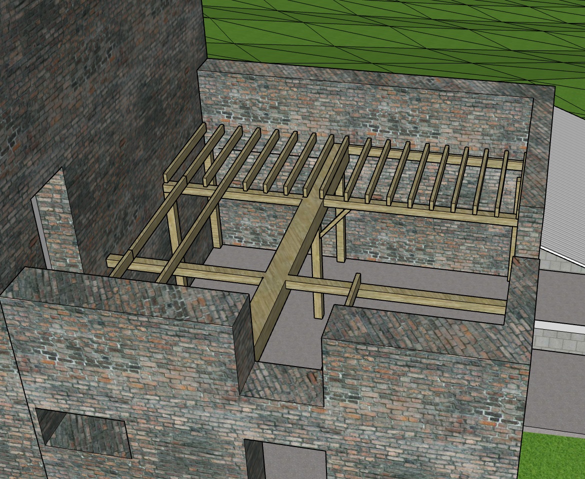

en fait la poutre du milieu est l'existant (un truc du genre 40x40x6500)
et je veux faire un plancher :
- avec que du bois et pas de ciment (ça pollue)
- au même endroit qu'il y a 25 ans (c'était un porcherie)
- en resineux ... car le chêne ça pique
du coups pour le solivage j'ai les éléments ... mais comme je le disais par pour les poteaux
je penses partir sur une muralière de chaque coté pour éviter de faire de trou ... sachant que j'ai des mur de 80 cm qui sont la depuis 1949 :)
j'ai opté pour le moment pour des poteaux de 150x150 x 12 unités ... mais j'ai l'impression que c'est trop et je me dit que du 100x100 ça marche aussi ... j'ai lu un post qui parlait de 3,4t par poteaux

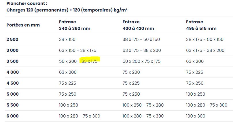

je cherchais juste l'équivalent de ça
https://www.bois.com/construction-renovation/techniques/plancher/abaques-solivage
mais pour les poteaux ... ça me semblait pas compliqué comme question

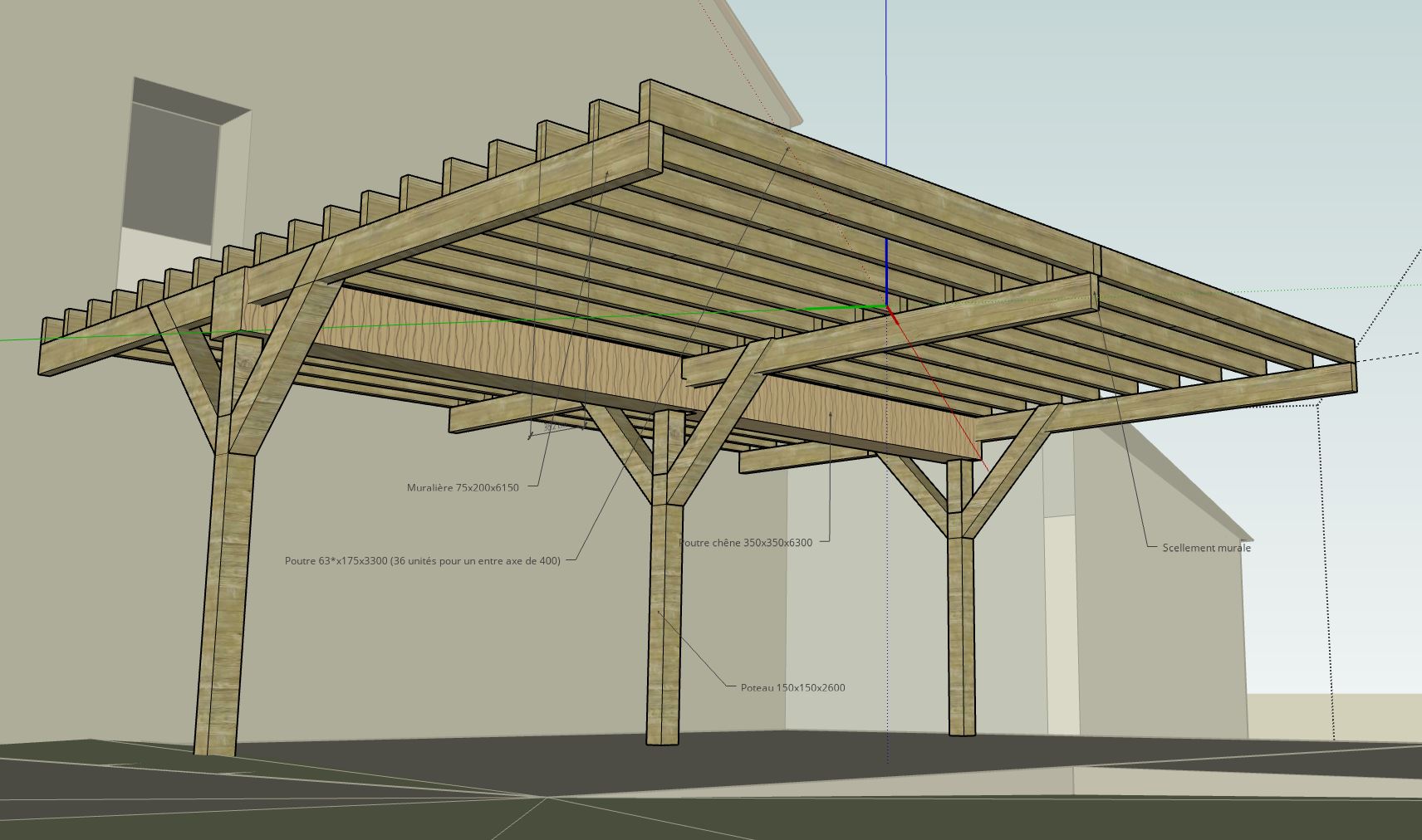

j'arrive au final suivant pour ma pièce de 6500x7500 (environ 45M2)
- avec ma poutre existante de 350x350x6500
- avec un postulat de 0 support de poutre en fer
Besoin en bois (resineu)
- 6 Poteaux 150x150x2600 - en millimètre
    - pour supporter les muralières avec des bras de forces
- 36 solives 63*x175x3300 en millimètre
- 6 muralières 75x200x3100 en millimètre
    - scellé sur les murs pour les cotés touchant les murs
je suis partit sur du 63x175 pour les solives pour aller sur du 240 kg/m2 qui suffira largement pour le projet
bonne soirée et merci pour vos réponses

Je sais pour les abaques c'est moi qui les ait fait, mais à l'époque des CB 71 et j'ai demandé au CNDB de les refaire à l'EC5, il y a des différences. Les charges 120 + 120 ne sont plus d'actualité, il faut compter 90 kg/m² de charges permanentes et 150 kg/m² de charges d'exploitation. Cela se traduit concrètement par 135 kg/m² de charges permanentes et 105 de temporaires.
De toute façon, je rappelle qu'un plancher est un ouvrage structurel qui ne doit rien au hasard, chaque cas est à étudier et les abaques ne sont pas des organes de calculs.
Alors si vous voulez que je recalcule tout cela, faites un plan bien dimensionné, mais attention, je ne calcule pas en C18 pour des bois de plancher, mais en C24. Les poteaux aussi se calculent, surtout en surface d'appui, à cause de la compression perpendiculaire d'un bois sur la surface d'appui du poteau; pour le flambement, dans votre cas en 2m60 des 150 x 150 pas sec sont à vérifier.
Pour information, la descente de charge du poteau milieu de la poutre principale sera très importante et nécessitera sans doute un massif conséquent en fondation. Ce que vous nommez des ""bras de force"" qui sont des Contrefiches ou Echarpes, sont inutile dans ce cas. Ne sont muralières que les poutres situées le long des murs.
C'est comme vous voulez.

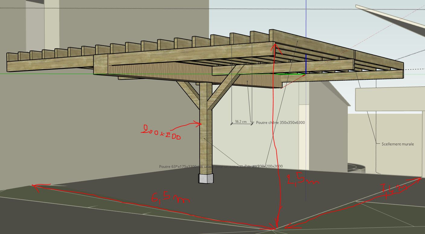

bonjour,
pourquoi C24 ?
sinon, j'ai retrouvé les même abaques sur la scierie :
effectivement les jambes de forces servent à rien sur les 2 muralières
et le suis passé en 200x200 pour le poteau du milieu
PS : le sol est un sol en beton plus que solide (30 à 50 cm d'epaisseur)
