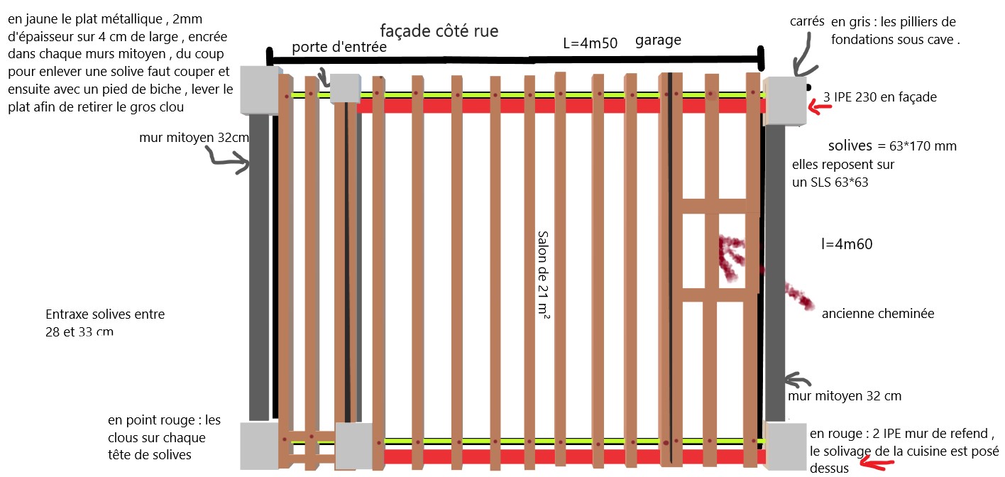

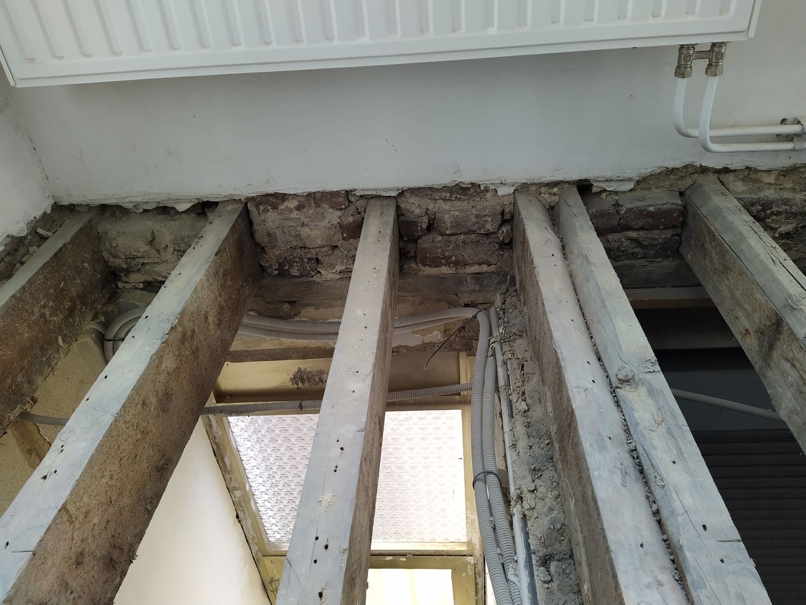

Bonjour Biophile , à tous , J'ai un plancher d'étage de Salon , sous-dimensionné : Solives 63/170 encrées des 2 côtés du mur (avec un plat métallique de chaque côtés , dans la maçonnerie , attaché avec un clou sur chaque solives ). Les solives repose d'un côté sur un mur de refend, sur un IPE 230 , et de l'autre côté façade aussi sur IPE230 . Maison mitoyenne sur semelles de fondations unique , les murs mitoyens font 32 cm chacun (d'après le plan, les murs porteurs sont sur fondation en briques /cave je suppose ) . Donc j'avoue ne pas savoir quelle piste prendre :) 1° on me conseil de renforcer par solivettes (2*38 sur 225 + SLS 63*63) en sandwich, mais je pense que ça va être dure dure, car l'entraxe actuel est de 33 cm , des fois 30 , pour boulonner + coller cela ne va t il pas être juste , avec la visseuse ? 2° je retire le tout , et je fais le nouveau solivage à l aide de muralières mais dans le sens , murs mitoyen. a) à l'aide de résineux C24 , 8/23 , entraxe 33 max. b) afin de diminuer le poids, à l'aide de poutre I , 90/240 , entraxe 41 max., il parait aussi que c'est plus stable que le résineux . J'hésite car vu que les solives sont attachés et clouées avec plat métallique , est-ce que cela participe à retenir le mur de façade avec celui de refend ? comme genre un chaînage ? ou je me trompe simplement :), de plus comme ce ne sont pas des fondations filante, y a t-il une contre indication ? de rajouter des charges de plancher sur ses murs .(maison mitoyenne , 3 étages + combles). donc la portée est de 4m60 , Charges d’exploitations 200 kg/m² Charges permanentes entre 70 et 100 kg/m² car du carrelage sera dessus , sur natte orange . J avoue que la solution B m aurait arrangée mais voilà , j hésite car manque d expérience :/ si besoin d autres infos , n hésitez pas. Cordialement

Bien compliqué tout cela ? : <<encrées des 2 côtés du mur (avec un plat métallique de chaque côtés , dans la maçonnerie , attaché avec un clou sur chaque solives>> mais aussi : <<Les solives repose d'un côté sur un mur de refend, sur un IPE 230 , et de l'autre côté façade aussi sur IPE230>> Que doit-on comprendre ? Eventuellement faites un plan, postez des photos.

c'est bien compliqué surtout pour moi :), mais je me dois de trouver la meilleur des solutions , j avoue que je galère depuis des mois .,  toute bonne info de part votre expérience sera la super bienvenue :) , pour rester dans les règles de l art .
voici un schéma avec un peu d explications .
si vous avez besoin de photos réelle ? n'hésitez pas .
je me demande si le faite que les anciens avaient fixé un plat métallique + clou , est-ce un genre de précaution ou cela participe au maintien du mur de façade et de refend ?

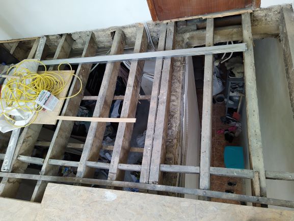

je viens de revérifier : en fait le plat métallique est fin de 2 mm sur 3 cm  dans la maçonnerie .
il y a aussi 2 genre de gros fer 1 cm d'épaisseur sur 3,5 cm cloué sur 2 solives côté façade rue.

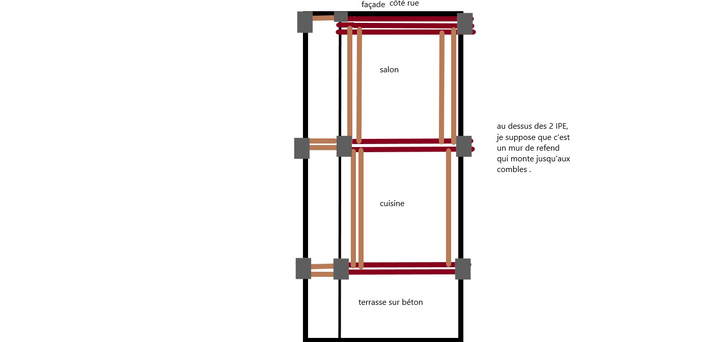

Je n'ai pas répondu de suite, mais plus je regarde vos plans plus je me dis qu'il serait plus raisonnable et en même temps plus sécurisant de démonter et repartir sur du neuf. Pour cela il faudrait missionner un BE structure pour évaluer la structure principale porteuse en béton et IPE.

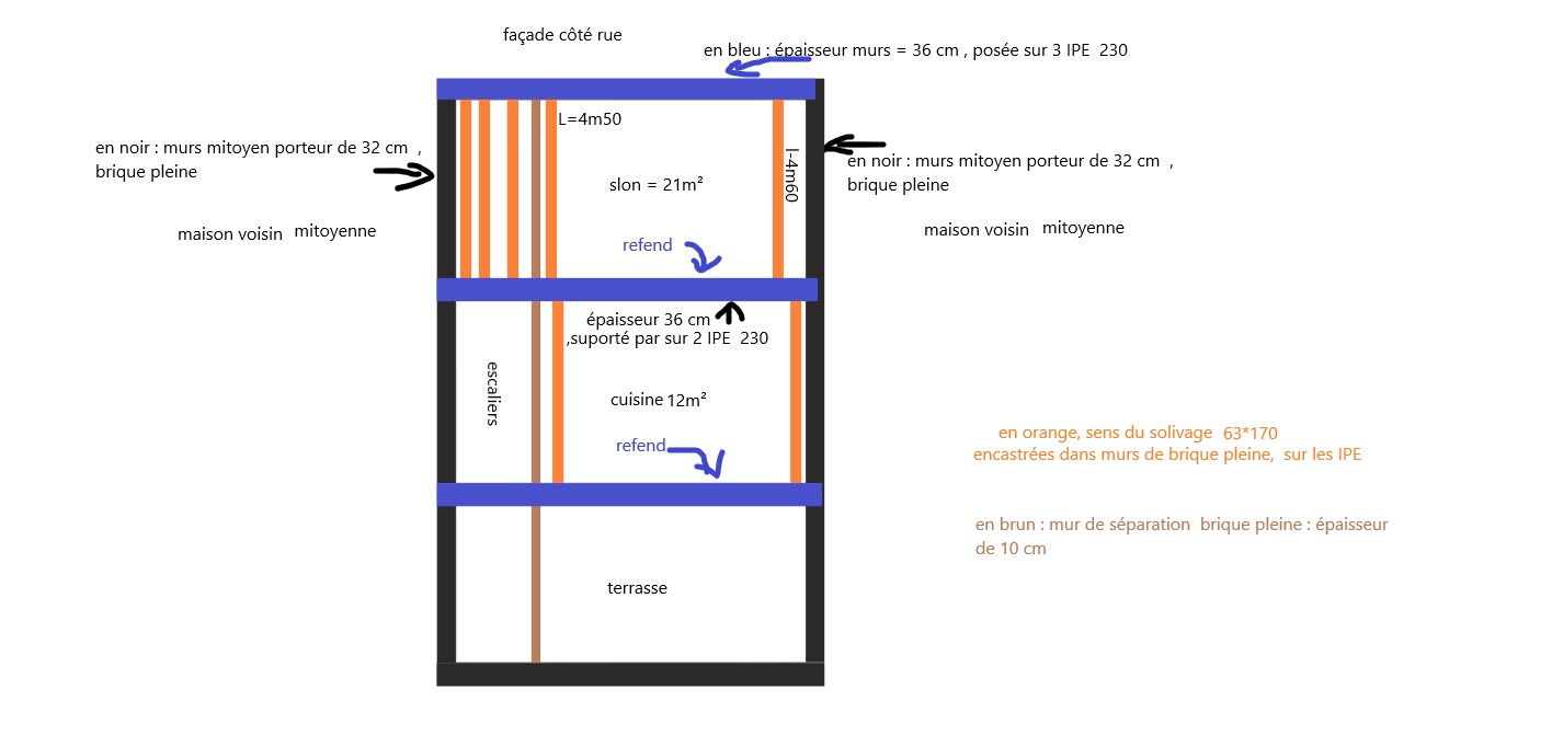

Peut-être faire un plan clair et bien dimensionné en évitant de superposer les différents niveau, plots en cave, IPE, on ne sait ce que représentent les traits noirs en pourtour, on ne sait pas s'il y a des refends, où sont les murs porteurs etc ..... Les muralières peuvent être posées sur corbeaux ancrés dans les murs, éviter les poutres en "I" qui sont plus compliquées à la mise en oeuvre par des non professionnels ............

Bonjour Boisphile ,
J'ai essayé de faire plus simple :) .
