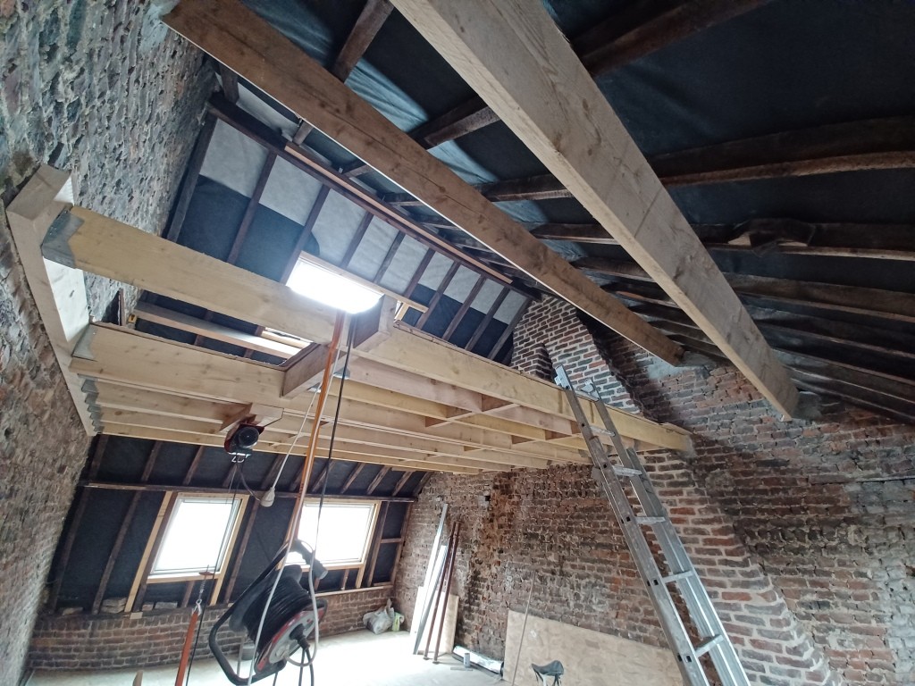

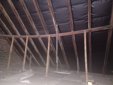

Je n'avais pas de fuite particulière dans le toit mais la couverture était vieille et la charpente affaissée. le but était donc de repartir sur une bonne base mais l'ensemble me semble une nouvelle fois très sous dimensionné. L'artisan a jugé que les chevrons (fort déformés) n'étaient pas à changer et a péniblement accepté de rajouter une panne intermédiaire en madrier.
Photo du toit d'origine très déformé (le plafond suspendu n'existe plus)
Voici le résultat après rénovation:
Mur de facade (épaisseur 340 en brique) d'une largeur de 4m70 (pignon à pignon)
Sablière d'origine : 175x63
Brisis: hauteur d'arrivée 2m, recul: 35 cm. le tout en chevrons d'origine 80x60 de longueur 1m41. A droite 2 velux 73x98 et à gauche 1 velux 73x98 et un velux 134x98. Entraxe moyen 55cm
Panne entre le brisis et le "toit" d'origine en 175x63 pas horizontal du tout
Toiture principale en chevron d'origine 80x60 entraxe 55cm env continu de longueur 4m50. En appui sur 2 pannes intermédiaires en madrier 75*225 neuf. A gauche seulement un velux 134x98 juste au dessus de la seconde panne intermédiaire.
Faitière en 175*63 d'origine déformé avec ajout d'un morceau de chevron pour caler les chevrons qui n'étaient plus en appui
Voici quelques cotes (symétrique à l'exception des velux)
Étant donné que je souhaite passer à l'isolation, je souhaiterai savoir si à votre avis cette charpente peut supporter32cm de fibre de bois + placo.

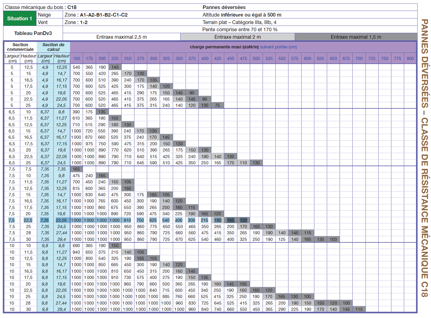

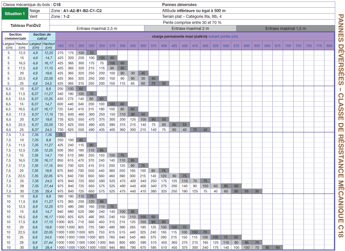

Dans le document "Initiation à la charpente:Justification d'éléments simples aux EUROCODE" rédigé par l'institut technologique FCBA on trouve (entre autre) les abaques suivantes.
Ces extrait semblent être ceux qui correspondent à ma situation (neige, vent, altitude, classe de bois, pannes déversées)
Ayant une toiture inclinée à 37° soit tout juste au dessus de 70% je me suis intéressé à ces 2 abaques
La première n'a pas de solution en madrier 7.5*22.5 de longueur 4m75 donc charpente sous dimensionnée tout court.
La seconde permet de soutenir une charge de 120 daN/m si entraxe inférieur à 2m. Sachant que je suis à la frontière entre les 2 l'interprétation est difficile mais théoriquement je suis dans le second cas.
En charge je prévoit donc
  • couverture : 44 kg/m2
  • lattage / contre lattage : 3 kg/m2
  • Chevrons: 8 kg/m2
  • isolant : entre 17.6 kg/m2 (fibre de bois ep 32cm) et 5.8 kg/m2 (laine de verre 32 cm)
  • parement placo classique Ba13: 10 kg/m2
Soit entre 70.8 et 82.6 kg/m²
Avec un entraxe max de 1m50 cela donnerai entre 106.2 et 123.9 daN/ml (sous réserve d'ajout d'une troisième panne intermédiaire)
Je dirai donc plutôt non pour la laine de bois ce qui est bien dommage.
