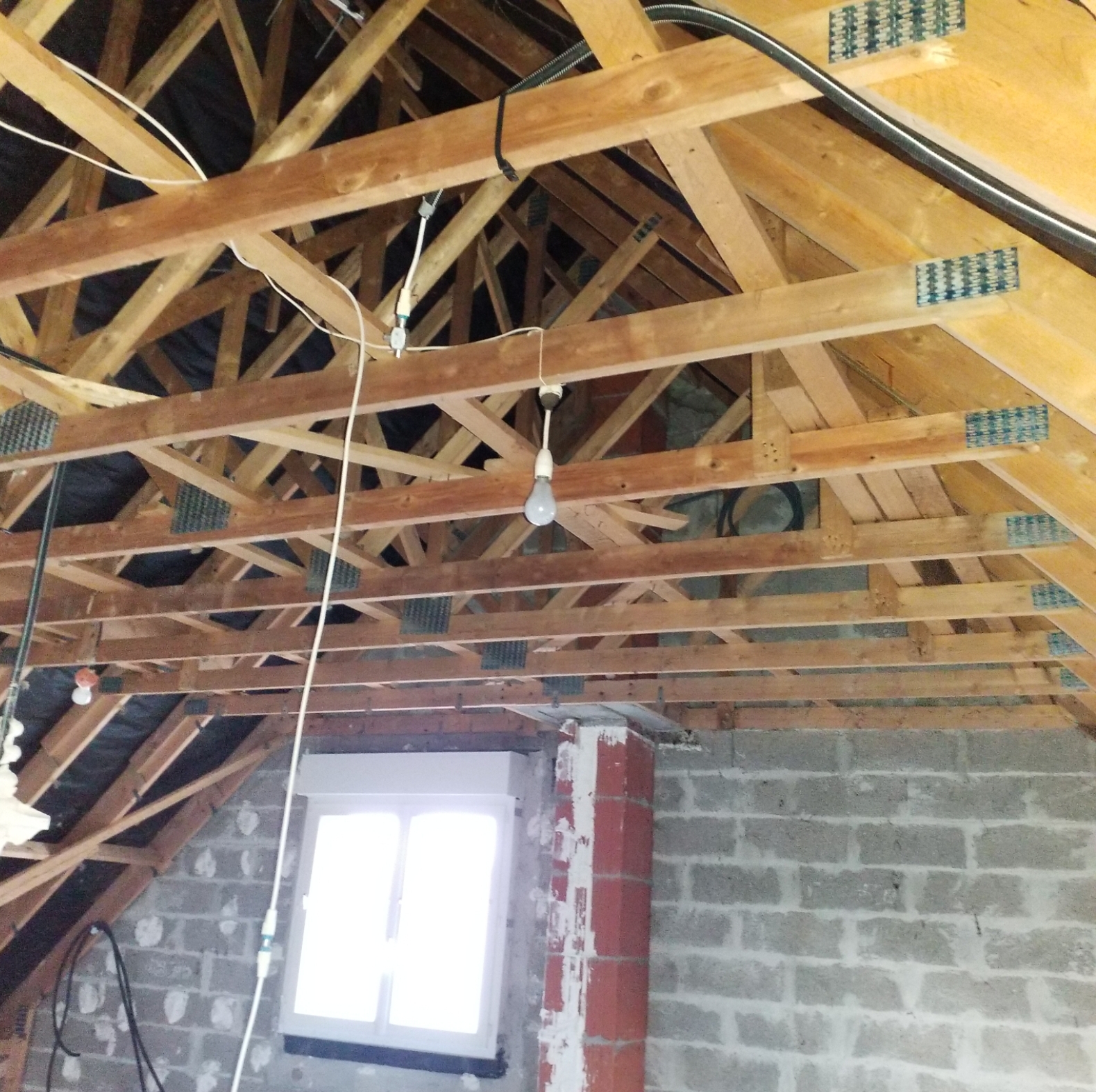

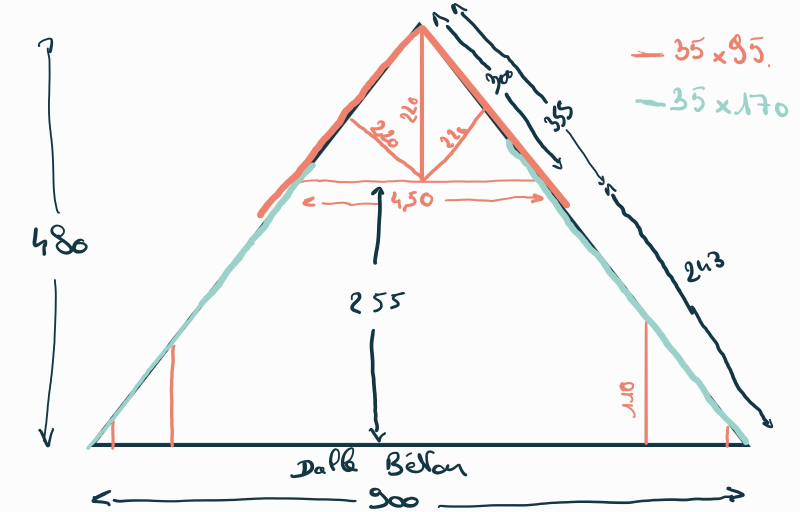

Ma charpente est de type fermette industrielle, elle est de 2005, il y avait déjà les trémies pour les velux. une partie etait dejà isolé avec de laine de verre.
 Je voudrais savoir si je peux mettre de la fibre de bois 50kg/m3 , 200 mm sur les rampants et 300 mm au plafond.
L'entraxe entre les fermes et d'environ 57 cm, la maison mesure 16 m sur 9 m, le plancher à l'étage est une dalle béton sur hourdis. La couverture est en tuile en terre cuite  tempete d'un poids de 45kg/m2
Pensez vous que je peux poser cette isolation sans crainte de surcharger la charpente ???
voici les mesures que j'ai pu relever, les couleurs permettent d'identifier les sections des bois:

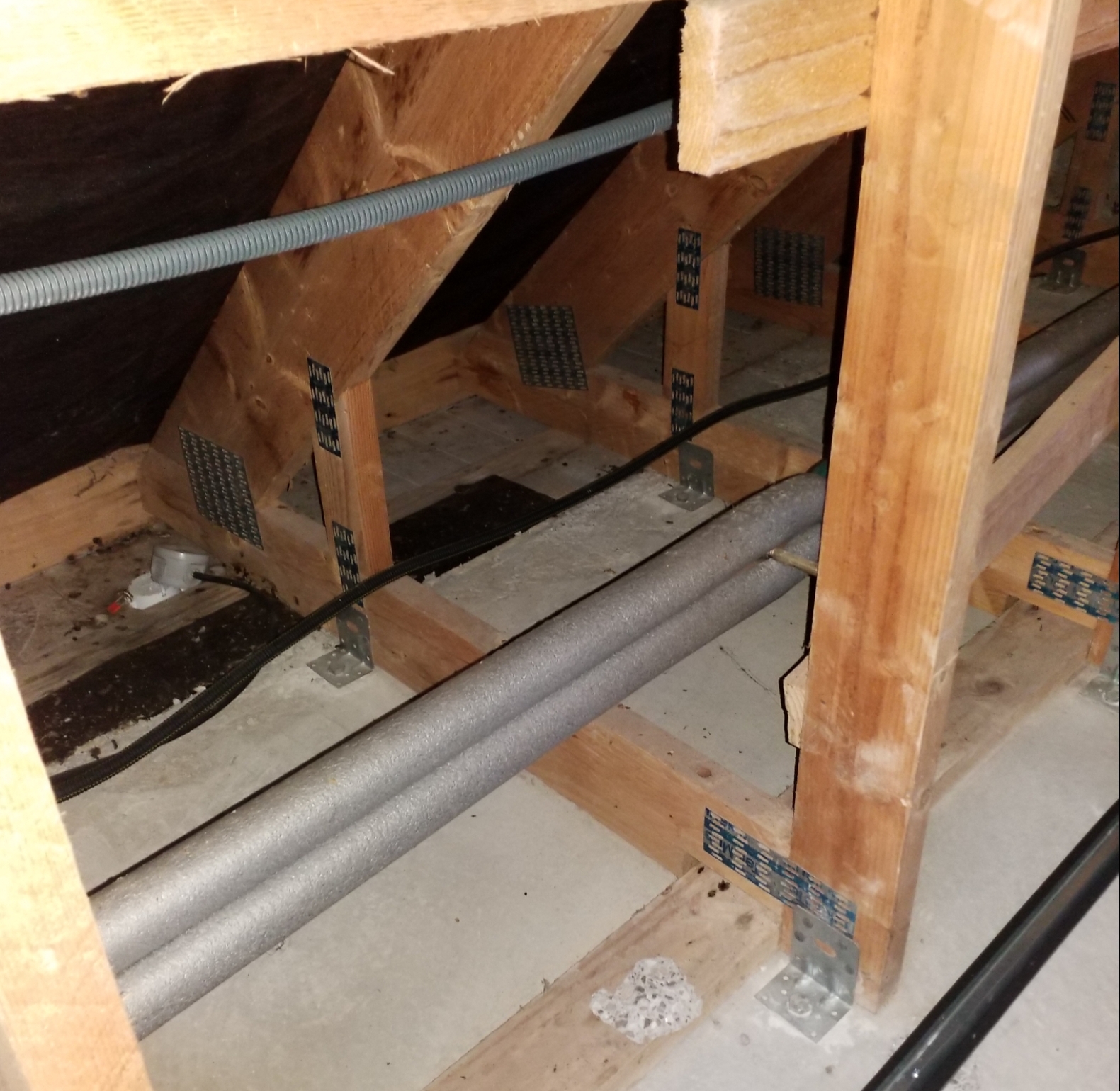

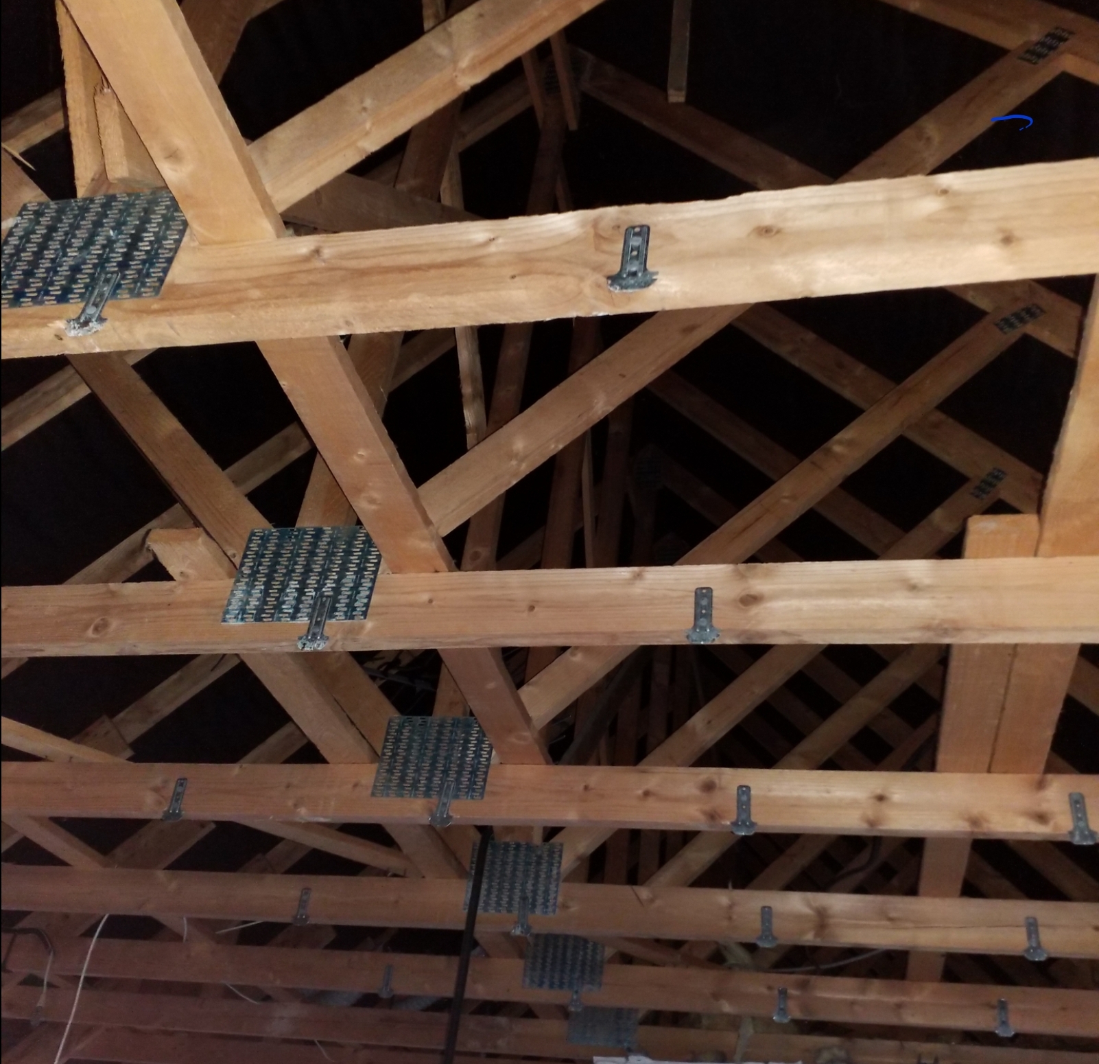

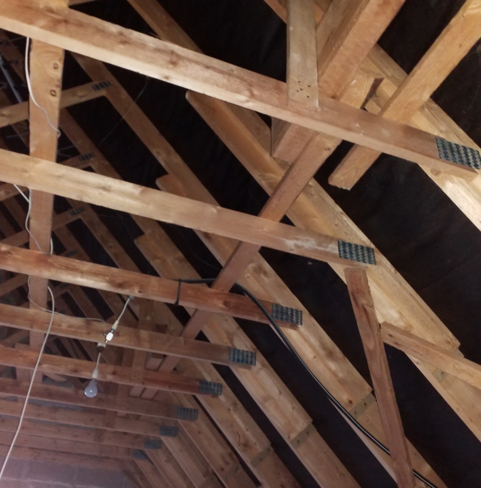

et voici quelques photos:
1. la charpente peut elle supporter de la fibre de bois ? il y a 6 mois
La réponse est OUI
