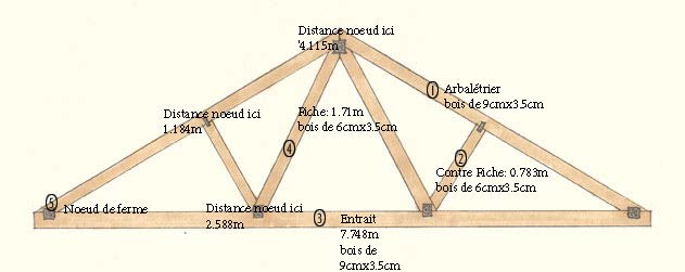

J'ai pris les mesures des différentes portions de bois : ci joint la photo qui sera plus explicite.

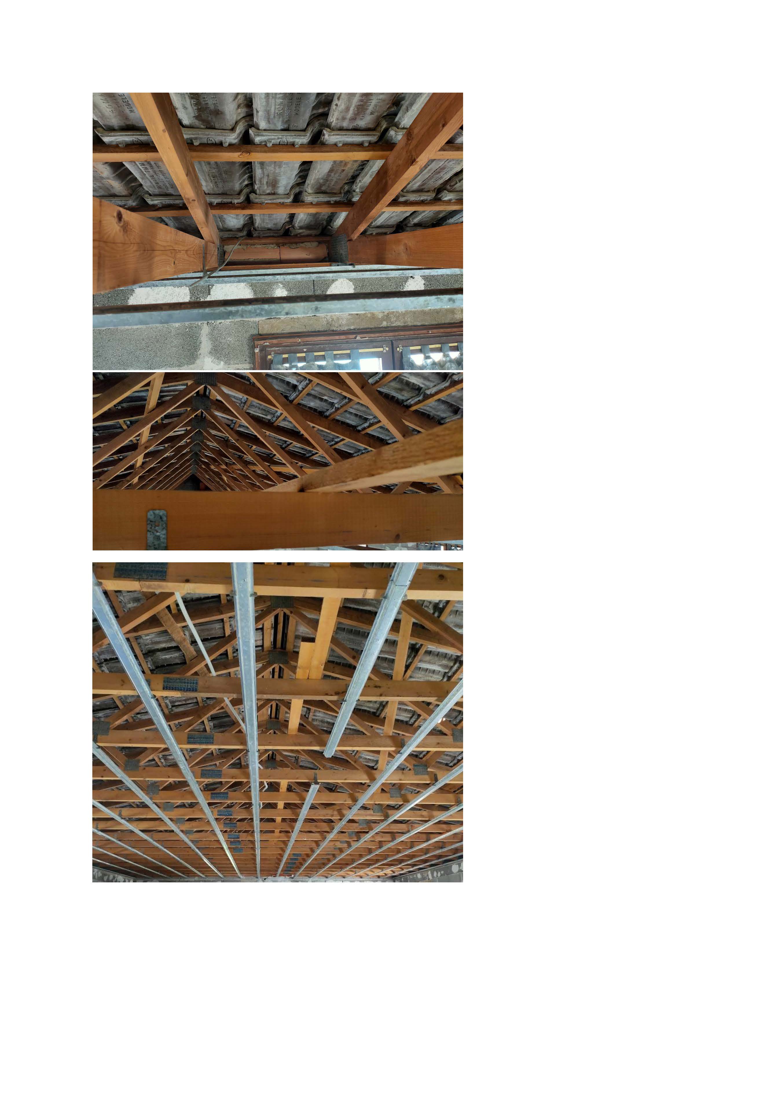

L'entraxe entre les solives est de 60cm. La longueur de la maison fait 11.65m, la largeur 7,5m. Ci-après, photo du réel.
Est-ce nécessaire de renforcer les solives ? Si oui, comment ? Et avec Quoi ?

En principe, les entraits de fermettes sont calculés pour un plafond isolé, donc pas de problème.
Cela étant si vous posez un pare-vapeur (l'intello n'en est pas un) sous les entraits, lors il faut le maintenir avec un  contrelattage sur lequel se fixent les suspentes de rails, si non vous percez le PV qui ne sert plus à rien. (Désolé si c'est déjà fait !!!)

Comme la maison est de 1982, et qu'à l'époque, l'isolation n'était pas forcément un sujet autant abordé que maintenant, et que la laine de verre est un matériau très léger, j'aurai pensé qu'il fallait renforcer quelque part. En calculant avec la plaque de plâtre + ouate de cellulose, j'arrive à un poids allant à 40kg/m². Et, comme j'avais cru voir que les plaques de placo supportait 15kg/m², arbitrairement, je m'étais dis qu'il ne fallait pas dépasser 25kg/m². C'est un raisonnement plus que criticable car ne se basant que sur quelques données que j'avais glané par ci par là.
Pour le pare-vapeur, je ne l'ai pas encore installé. L'intello plus est par contre acheté. Ne faut il pas une membrane avec un sd>18 pour les combles perdues?
Par rapport à mes photos, comment me préconiseriez-vous de procéder? Je mets un contre-lattage  (quelle section de bois?) sous les entraits et perpendiculairement  à ceux-ci? tous les 50cm? Et l'intello plus (si je peux tout de même l'utiliser?) entre l'entrait et le bois ajouté?

Ce n'est ni le placo ni le PV (Intello n'est pas un PV) qui peut porter un isolant en vrac, raison pour laquelle il existe des isolants en panneaux semi-rigide.
Dans l'ordre :
Sous entraits agrafer le PV puis contelattes en 60 x 40 et suspentes fixées sur les 6 x 4.
