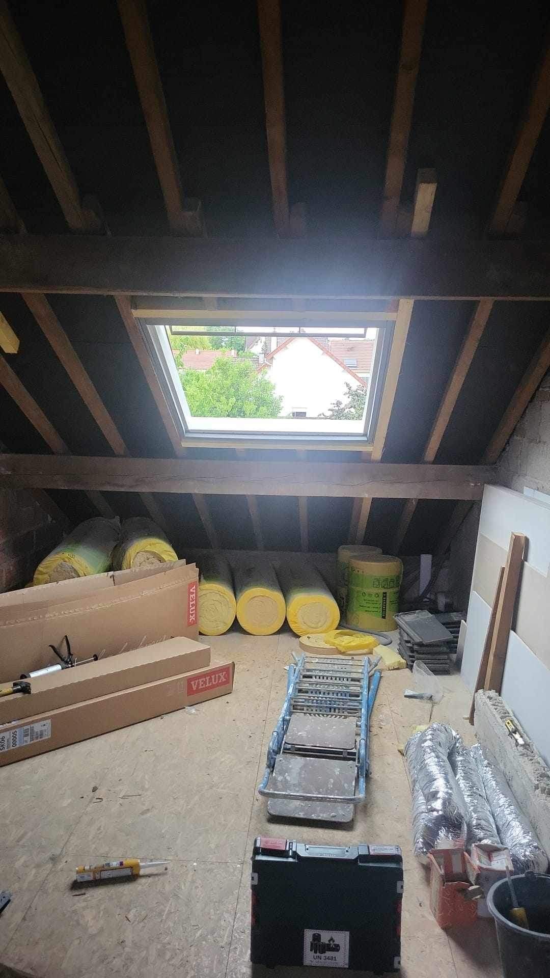

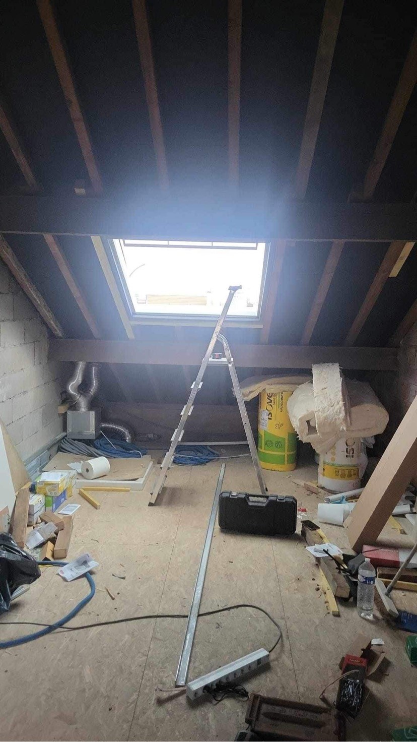

Je me permets d'ouvrir ce post car je souhaite aménager mes combles.
J'ai refait un plancher en bois il y a deux ans (grâce à ce forum :) ) et je viens de poser deux velux.
Je m'interroge sur la solidité de ma charpente pour accueillir le poids de l'isolant et du placo.
Les combles se composent de deux zones :
- 1ère zone : Deux rampants constitués d'une panne faitière, de deux intermédiaires et d'une sablière, chaque espacée de 2m. Les pannes mesurent environ 21cmx7cm. Leur portée est de 3,36m. Les chevrons mesurent environ 7,5cmx5,5cm et ont une entraxe d'environ 40-42cm.
- 2ème zone : Idem à la première zone avec une portée de 3,00m pour les pannes.
J'envisage d'isoler avec de la laine de bois entre les chevrons (8cm) et d'une deuxième couche d'environ 22cm.
Il y aura ensuite une membrane, fourrures et placo.
J'estime le poids supplémentaire à environ 28kg/m² (18 pour l'isolant et 10 pour le BA13)
Mon toit a été refait en tuile mécanique HP17 (45kg/m² avec le pureau maxi).
Le toit a une pente de 30°.
La maison se trouve à Argenteuil avec une altitude moyen de 42m.
Merci d'avance pour votre aide

3. Aménagement combles - La charpente est-elle conforme ? il y a 2 ans
Charpente correcte, flèche pannes = L:300

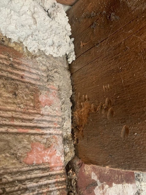

Bonjour Boisphile,
Avec l'écran sous toiture, j'ai préféré dégager la face latérale de deux pannes dont une se trouvant où j'avais une infiltration d'eau suite à des tuiles abîmés (les tuiles ont été changées depuis).
L'extrémité de cette panne n'est vraiment pas saine.
On voit même sur la photo ci-dessous qu'elle s'est légèrement tassée sur le mur.
J'ai pensé à plusieurs solutions :

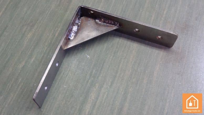

- Fabriquer une équerre de ce type :
Si je partirai sur cette solution, je pensai aux dimensions 10cmx30cm afin qu'elle reste dans le doublage du mur et que je puisse mettre deux tiges filetées au scellement chimique.
- Fixer une nouvelle panne aux dimensions identiques sur sabots
- Fixer deux pannes de part et d'autre de la panne existante,  sur sabots.
Avec une hauteur légèrement moins haute que la panne existante, je pourrai les installer perpendiculaire aux chevrons (visser) et je ne perdrai pas en hauteur sous plafond (placo fini au niveau des pannes).
Qu'en pensez vous ? La dernière solution me semble la plus correcte.
Merci d'avance et bon week-end à tous.
8. Aménagement combles - La charpente est-elle conforme ? il y a 2 ans
Dégagez bien les têtes de pannes coté plat supérieur - Badigeonnez la tête de panne au goudron liquide - posez un morceau de 1 mètre lui aussi badigeonné au goudron sur sa partie qui sera dans le scellement et celle contre la panne existante. fixez avec 4 boulons de charpente de D.12 avec rondelle extra large et scellez au mortier/chaux.
