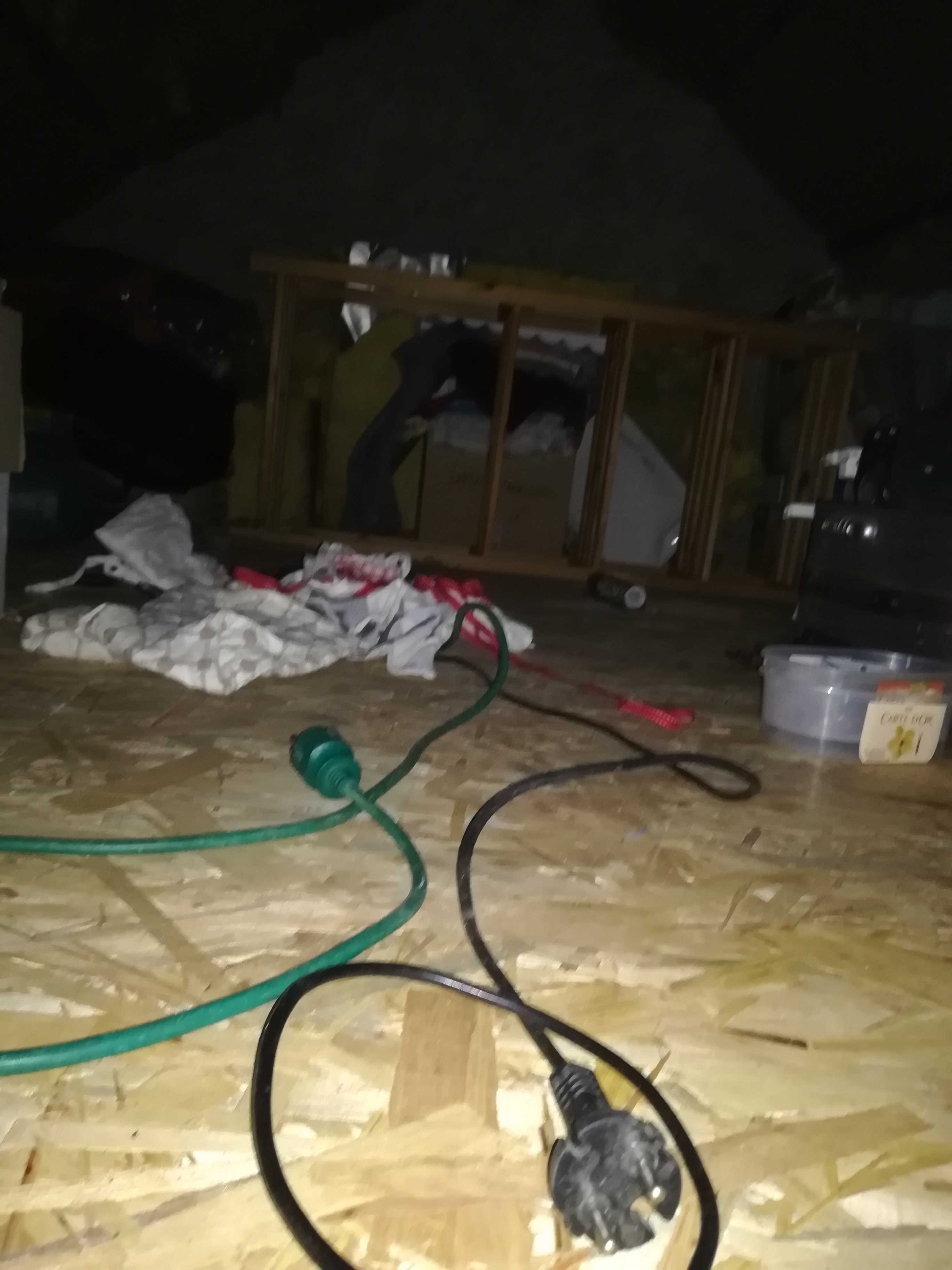

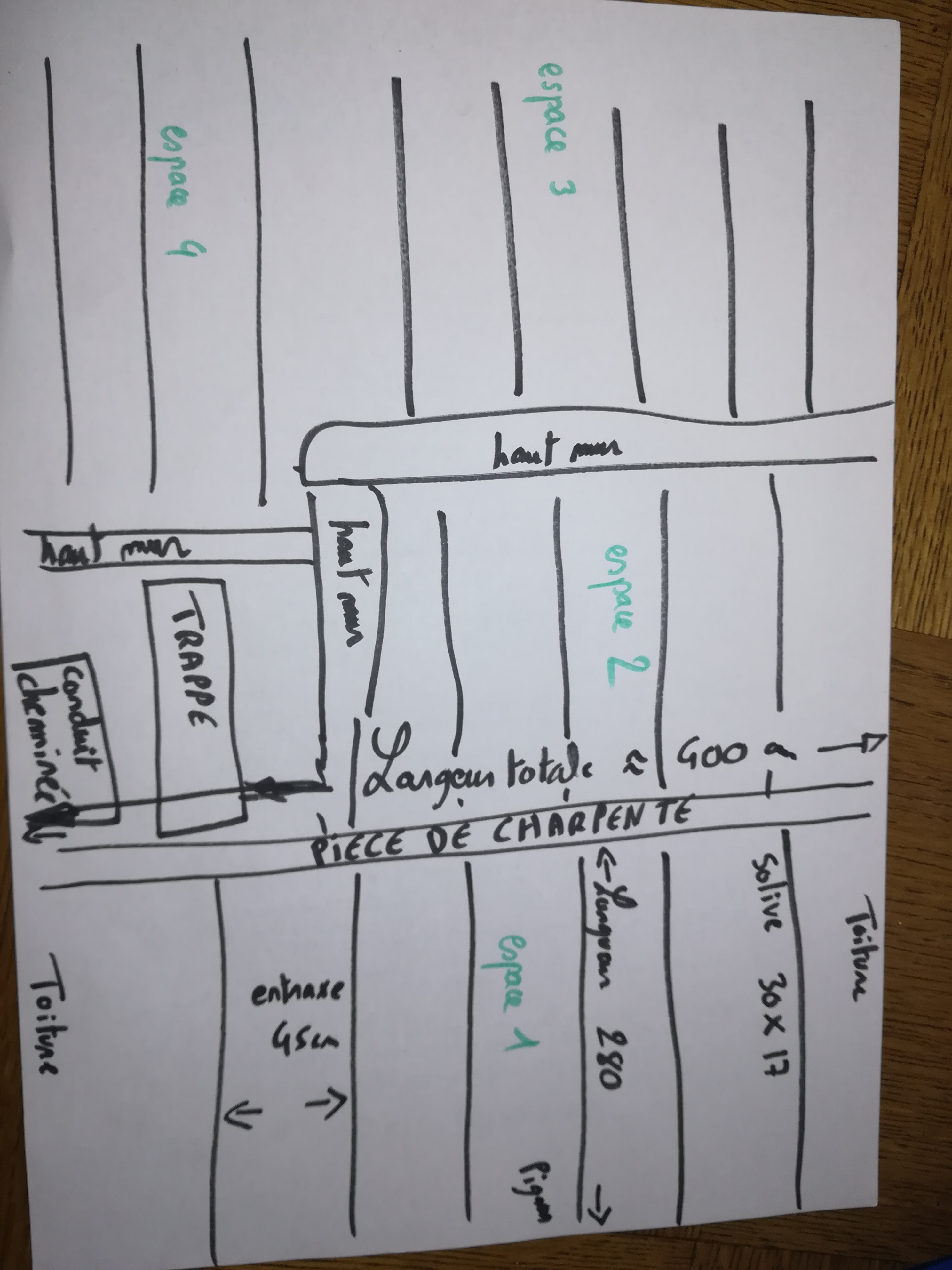

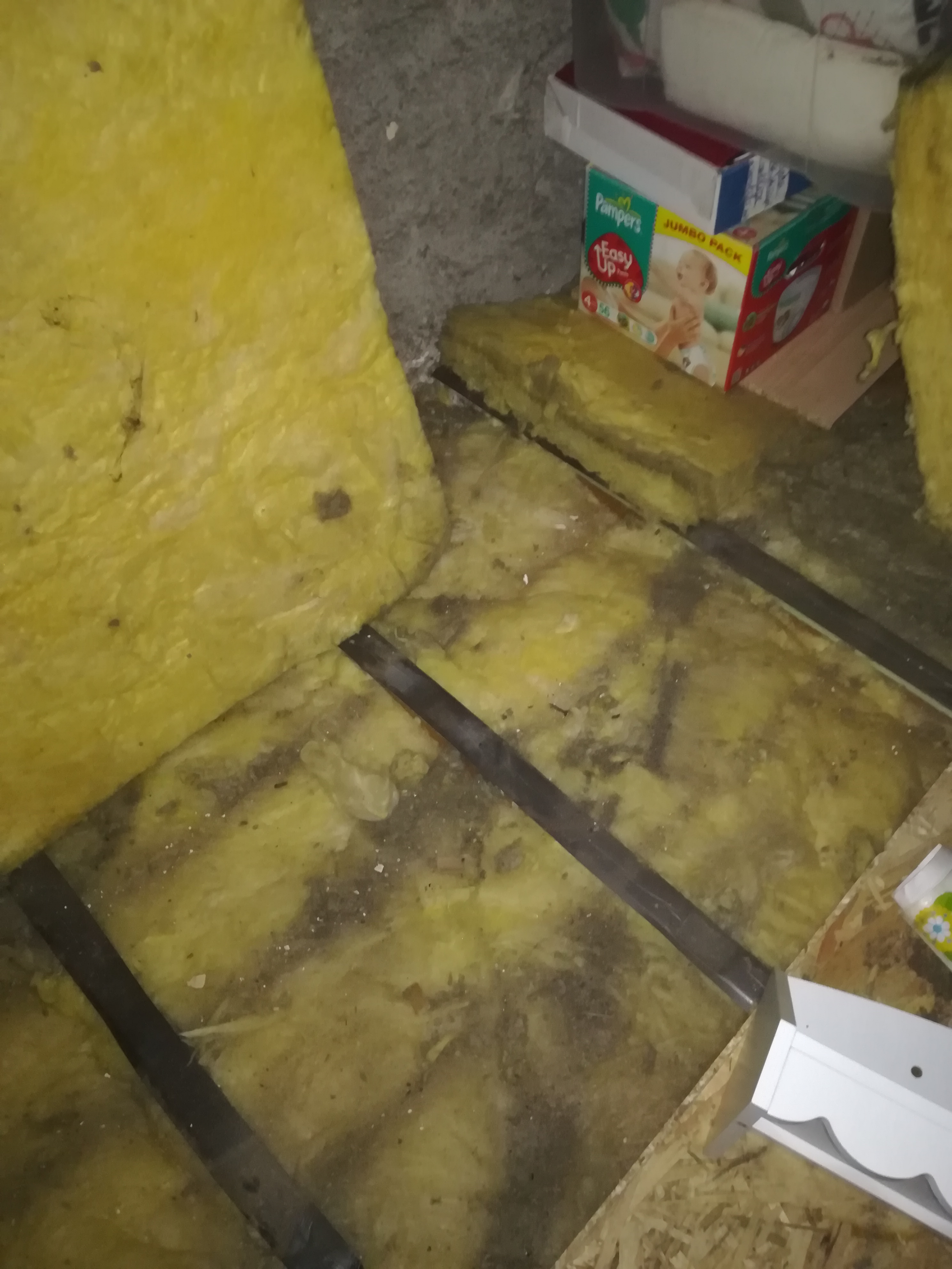

Voici deux photos jointes
1l un schéma grossier des combles
2) une photo des solives : elles sont réhaussées d'un tasseau de 3cm et j'ai glissé entre chaque solive 20 cm de laine de verre)
6. Pose osb combles perdues il y a 6 ans
3) en haut, le début de la pose des dalles

9. Pose osb combles perdues il y a 6 ans
Bonjour, je reviens vers vous pour que vous me donniez si possible votre avis sur une solution proposée pour renforcer mes combles:
1)Il s'agirait de fixer mes dalles osb avec des tire fond de 12cm : je preperce dalles et solives tous les 25 cm et j'enfonce ensuite celui-ci. Cela vous paraît-il correct ? La difficulté sera évidemment de percer bien droit.
2) une remarque oubliée : comme vous me l'avez dit, mes solives ne permettent pas que mes jonctions de dalle se fassent sur une solive. J'ai donc fait ce que m'a conseillé le gars de LM : pour certaines, j'ai coupé une extrémité afin que les dalles viennent se toucher bord à bord sur une solive. Le gars avait l'air de s'y connaître mais entre avoir l'air et l'être réellement.
