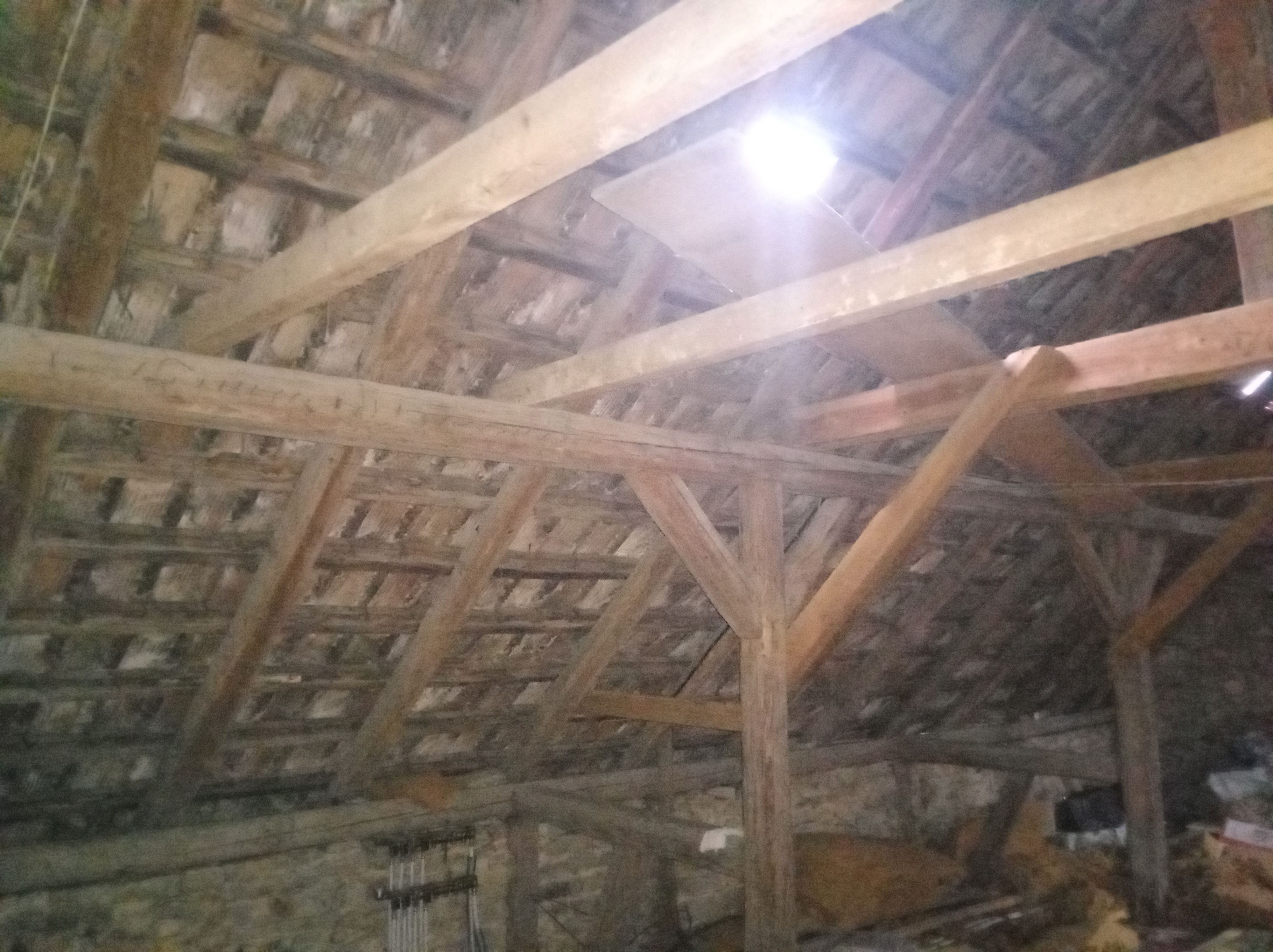

Bonjour, Apres plusieurs semaines a étudier sur le forum je passe le cap de laisser un message. Nous aimerions faire un solivage dans les combles pour mettre juste un plafond en placo et isolation sans charge dessus. La maison fait 20m de long avec une largeur approximative de 6m et un mur porteur a 10m. Soit en gros 2 volumes de 10x6 au sol. Donc a haut de plafond nous avons 5.30m de portée qui reposerai d'un coté sur la maçonnerie et de l'autre sur la charpente. Est il possible de mettre des photos? J' ai vu qu'il était possible de mettre du 63x175 et aussi du 75x225. Mieux vaut mettre les madriers dans la largeur? ou les mettre en parallèles en créant des "cadres"? je vais tenter de joindre un schema. merci
