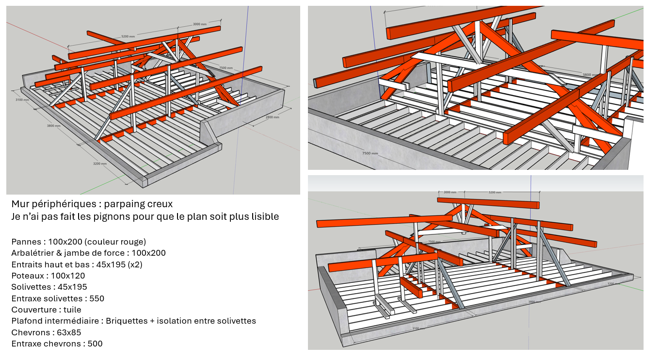

Suite à l’achat d’une maison, je voudrais savoir s’il est possible de faire quelque chose avec les combles qui sont pour l’instant perdus (chambre, stockage…). J’ai parcouru déjà pas mal de sujets sur le forum qui m’ont un peu découragé, mais aux vues de ma charpente un peu spécifique, je voulais connaitre votre avis sur le sujet.
Le but serait de savoir si j’investis dans la consultation d’un BE structure pour voir ce qu’il faut modifier/renforcer pour l’aménagement ou si cela ne sert à rien.
Voici quelques infos sur les sections de bois et un plan en PJ.
Pannes : 100x200
Arbalétrier & jambe de force : 100x200
Entraits haut et bas : 45x195 (x2)
Solivettes : 45x195
Entraxe solivettes : 550
Couverture : tuile
Plafond intermédiaire : Briquette + isolation entre solivette
Chevrons : 63x85
Entraxe chevrons : 500

Vous avez raison d'être pessimiste, le solivage est fixé sur les entraits de ferme, ce qui, en l'état ne permet pas d'envisager un plancher habitable. De plus la section des solives et des entraits confirme que ce sont des combles perdus.
