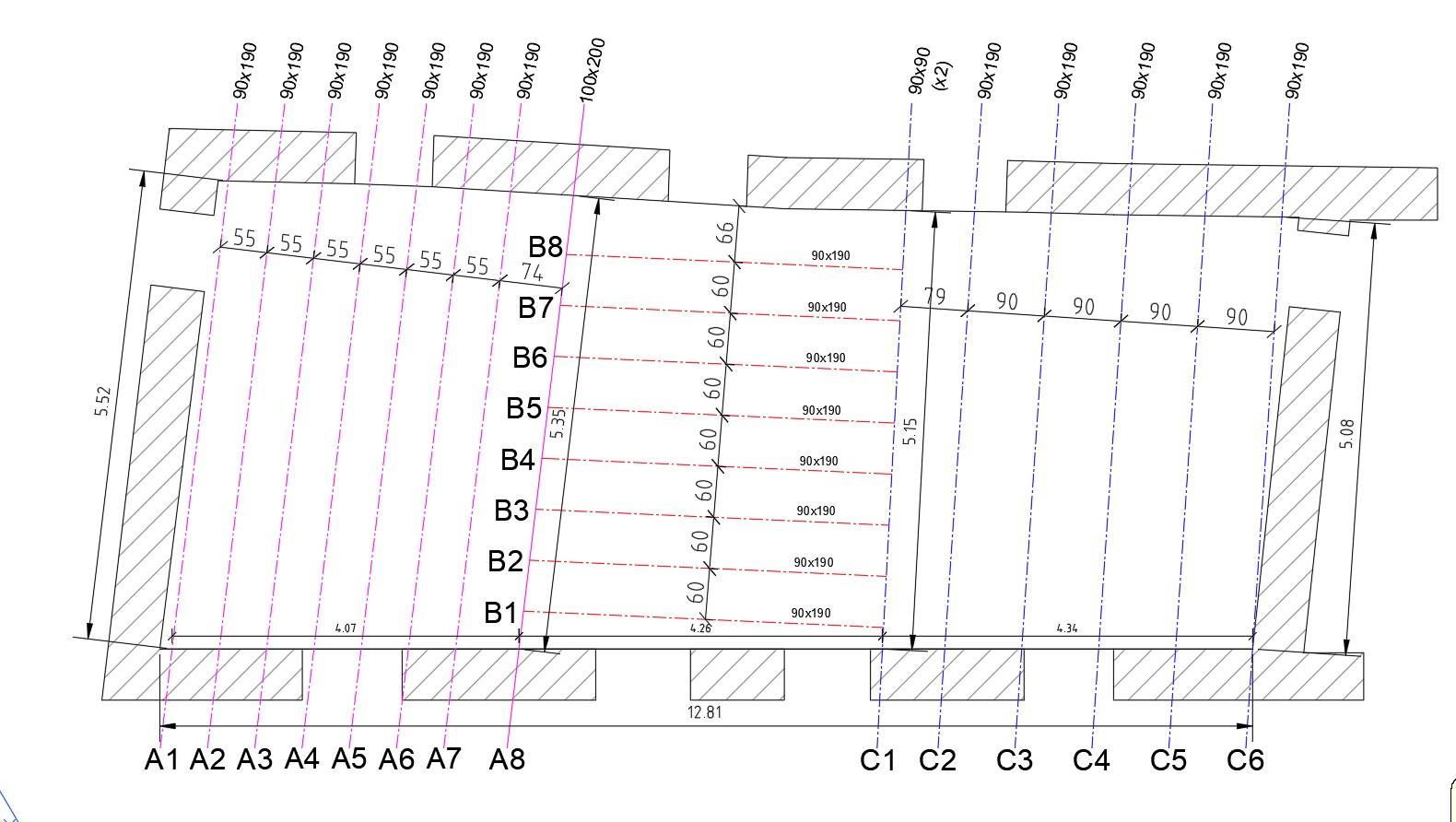

J'ai récemment acheté une maison en pierre de 1820 en R+1
Suite à la démolition des cloisons de l'étage effectuée par l'ancien propriétaire, le solivage du plancher des combles et quelque peu anarchique
Étage de 12.8m de long et entre 5.10 et 5.50 de large
Les murs ne sont pas parallèles Les solives font 90x190, dessus il y a un vieux plancher bois de 2cm d'épaisseur
Sur la partie en bleu
Portée entre 5.08m et 5.15m avec un entraxe de 90cm
Sur la partie en rouge
Les solives portent dans l'autre sens sur 4.20m entraxe 60cm (parallèle à la longueur de la pièce)
D'un coté 2 chevrons 90x90 (actuellement étayé) et de l'autre une solive 100x200 avec des portées respectives de 5.15m et 5.35m
Sur la partie en rose
Portée entre 5m40 et 5m60 avec 55 à 60cm d'entraxe

2. Avis pour travaux sur solivage existant - plancher combles perdus il y a 2 ans
Plan illisible, merci de refaire en meilleure qualité.

Hypothèse de calculs : Charges permanentes de plafond, lambourdes, plancher et isolation de 50kg/m².
Note : Le lambourdage est nécessaire pour retrouver des entraxes de pose régulier de 500mm compatibles avec des dalle d'OSB au format de 2500 x 675 x 22mm de telle sorte que les petites rives desdites dalles reposent et soient fixées sur les solives.
1) Solives en bois massif C24 sec - section 90 x 190 - Portée 5520 - Entraxes 550 - Flèche à terme L/390 = Correct.
2) Solives en bois massif C24 sec - section 90 x 190 - Portée 4200 - Entraxes 600 - Flèche à terme L/820 = Correct.
3) Solives en bois massif C24 sec - section 90 x 190 - Portée 5150 - Entraxes 900 - Flèche à terme L/325 = Correct.
4) Elément porteur de gauche en bois massif C24 sec - section 100 x 200 - Portée 5520 - Bande de chargement 2470 - Taux de flexion 96% -  Flèche à terme L/100 (Au lieu de 400) = Très insuffisant.
Requis : Bois lamellé-collé section 90 x 320
5) Elément porteur de droite en bois massif C24 sec - section 90 x 2 x 90 - Portée 5150 - Bande de chargement 2495 - Taux de flexion 114% -  Flèche à terme L/80 (Au lieu de 400 mais surement plus avec les glissements d'assemblage) = Très insuffisant.

5. Avis pour travaux sur solivage existant - plancher combles perdus il y a 2 ans
Tout d'abord un grand merci pour le travail effectué
Mon fournisseur stocke du BLC en 120x320mm mais c'est pas donné et surdimensionné.
Il a aussi du 160x320 mais une fois déligné ce sera peut être trop juste. Je vais voir s'il a du 180x320 pour obtenir du 90x320
Pour le lambourdage, j'ai du tasseau 38x38, peut être un peu juste... du 1/2 chevron en 60x40 posé à plat serait plus adapté ?
