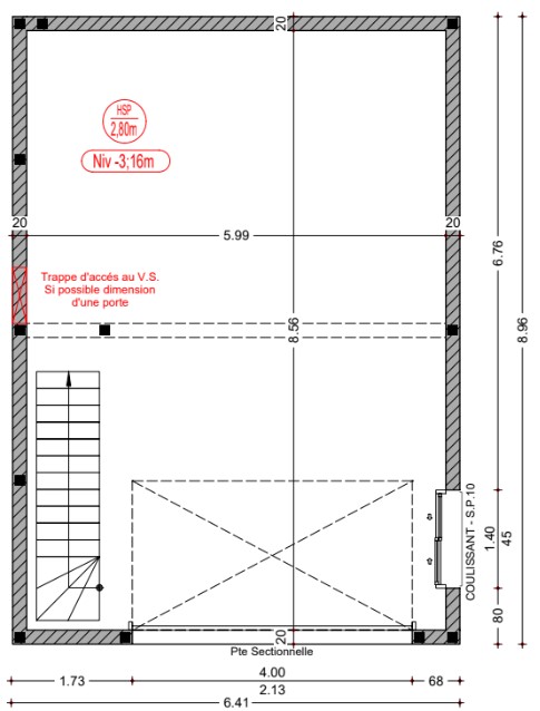

J'ai un garage en sous-sol avec une HSP de 3.55m (donnée éronnée dans le plan joint pour l'HSP).
Souhaiterais mettre un plancher bois en mézannine pour exploiter plus de rangement sur la partie arrière du garage, apres la poutre de soutien plancher.
Je pensais la chose simple au début en mettant des muraillères en 75*225mm à droite et gauche en scelement chimique dans les parpaing, puis des solives de 63*175 prise dans des sabot fixés aux muraillères. Mais je me rend compte que cela signifie que les solive vont devoir portée sur 5.85m et que c'est peut etre pas une bonne idée. Le plancher serait du simple OSB. Bref je suis un peu paumé, pas du métier et j'aimerais donc avoir vos conseils pour faire quelque chose qui dure car c'est un budget mine de rien...
