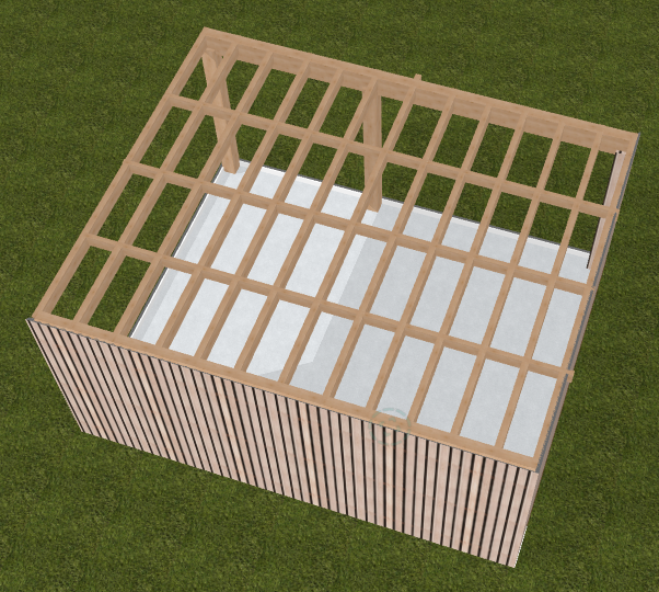

bonjour a tous!!!
je suis dans un projet de construction d'un abris pour voiture et pour mon bois de chauffage de 5x6m du coup je suis obliger de végétalisé le toit de mon abris plu oblige
alors mes questions sont purement technique sur le dimensionnement de la structure nécessaire à mettre en place pour le toit plat avec la surcharge du au fait qu'il doit être végétalisé soit environ 250kg/m2.
je pensait mettre 4 pied de 20x20 en lamelle et coller sur platine réglable puis dans mes longueur de 6m poser une poutre en L-C de 280x12 avec du solivage en 75x225 tout les 40cm avec un renfort sur les angles bien pied poutre (je n'ai pas réussi a le faire sur l'image, de même j'ai mis 6 pieds mais 4 me convienne plus ).
puis âpres procéder comme ça:  osb en 15mm ou 18mm , 4cm de polystyrène extrudé ,une membrane EPDM
voila pour la base ensuite je pensait mettre des panneaux pour  le drainage ,un feutre géotextile puis le substrat
Pensez vous que le dimensionnement de la structure soit cohérent avec le projet ?
