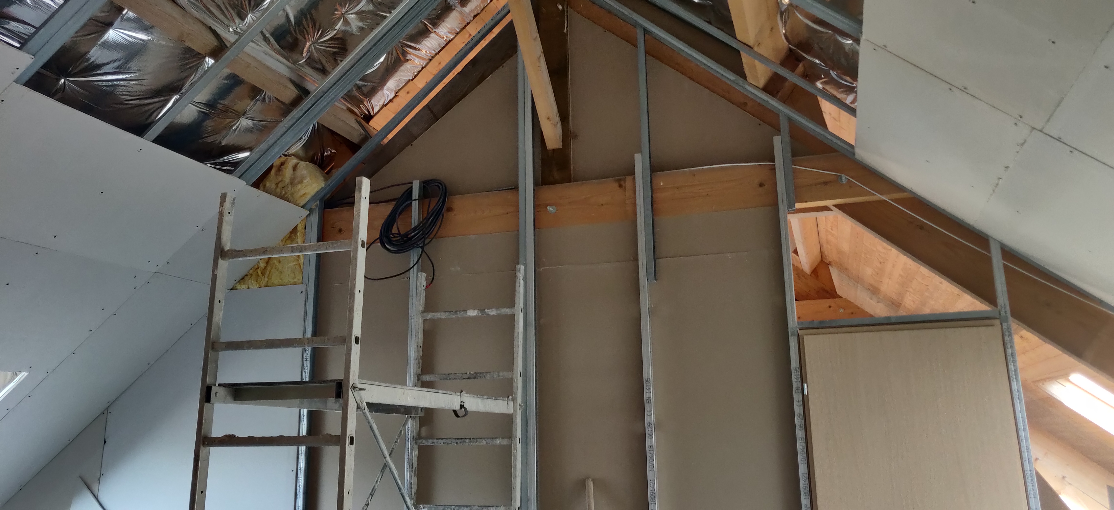

bonjour et  bonne Pâques.
je voudrais savoir la faisabilité de mon projet
je compte faire mon plafond en placo a l étage et je souhaiterais si possible faire un planché en osb pour du stockage au-dessus.
les questions que je me pose:
est ce possible de faire un plancher sur des entraits?
si oui j ai une portée de 5m de long entre les 2 entraits  est ce faisable ?
quelle section utilisé ?
je précise que le mur est en osb et que l entrait est juste derriere.
ps: il y a 2x2 entraits de chaque côté il font 7,5cm de large par 21cm de hauteur sur 310cm de long
merci par avance de vos réponses

est ce possible de faire un plancher sur des entraits? La question est récurrente et la réponse également : Sauf s'ils ont été dimensionnés pour cela, les entraits de ferme travaillent en traction et non pas en flexion, c'est donc NON.
