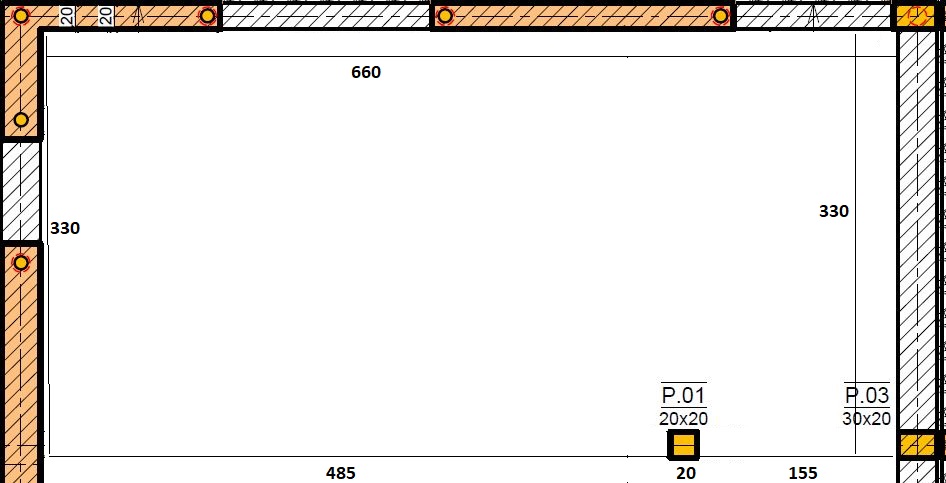

Bonjour a tous, novice dans ce domaine j ai besoin de connaître pour mon projet le type de fixation et les sections : muraliere /poutre centrale/ et solives pour la mise en place d une mezzanine dans notre future maison. Cette mezzanine vera un plancher osb 22mm + du parquet. Sur les 3 côtés rail placo + isolation en rt 2020. Pour le dessous isolation et plafond suspendu en placo Ci dessous un plan plus explicite de la pièce a créer.

Certes, mais quel est le périmètre de cette mezzanine ? Y a-t-il des cloisons ? Comment se fait l'accès et où ? En façade, y a-t-il un cloisonnement ou un garde corps ?
4. Mezzanine habitation : demande aide pour calcul section il y a 1 an
La mezzanine ferait 660 x330. Un linteau périphérique a été coule. L  accèsse fera  via un escalier en metal posé au sol et en appui dessus, sur le plan l escalier sera a gauche, à l opposé du pilier de 20x20. Des cloisons en périphérie pour continuer l isolation de la maison. Aucune cloison intermédiaire car il s' agit d une seule pièce. Le garde corps sera en métal avec des câbles.

Plancher habitable pour mezzanine.
Poutre de façade sur trois appuis – Charges permanentes 70kg/m² + Garde-corps - Portée 6600 – Appuis 1=0 – 2=4950 – 3=6600 - BLC (Bois Lamellé-collé) GL24 – Section 90 x 320 (import) – Poids 100kg – Réactions aux appuis 1=850 – 2=2270 – 3= -220kg (soulèvement) – Flèche à terme après fluage L/460 – Déformation attendue de l’ordre de 11mm.
Solives courantes – Portée 3150 – Entraxes 500 – Réactions aux appuis 165kg – Sections : 1) en bois massif C24 sec H<=18% - 50 x 175 - Flèche à terme après fluage L/395 – Déformation attendue de l’ordre de 8mm. – 2) BMA (Bois Massif Abouté – import) C24 – 60 x 180 - Flèche à terme après fluage L/510 – Déformation attendue de l’ordre de 6mm (Sec et plus rigide).
ATTENTION : 1) La poutre présente une réaction positive de 220 kg, ce qui veut dire qu’elle se soulèvera d’autant. Il conviendra d’en tenir compte pour sa fixation.
2) Les garde-corps sont des organes de sécurité dont la conception est, non pas normalisée, mais réglementée, donc par la loi qui est d’application obligatoire. Je vous conseille vivement de faire approuver par écrit, la description de sa conception et sa fixation par votre assureur en RC.

Comme vous ne donnez pas de précision sur l'existant, je ne peux évidemment rien prescrire, mais bien sûr que vous pouvez poser des muralières en LVL de 51, 57 ou 63 et fixer les sabots dessus.

la maison est en construction actuellement ==> les murs sont en brique de 30 et sur toute la peripherie au niveau de cette future mezannine un linteau a été coulé dans les briques.
9. Mezzanine habitation : demande aide pour calcul section il y a 1 an
Vous avez donc la possibilité de fixer une ou des muralière pour y fixer les solives par sabots.
