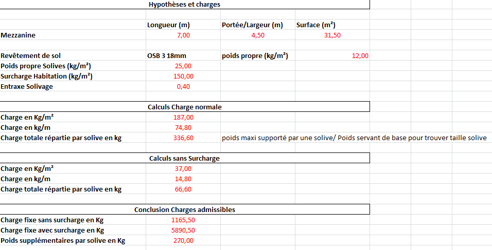

Voici une image d'un calcul de charge que j'ai pu réalisé (très simplement) avec les informations trouvées sur Internet. Qu'en pensez-vous ?

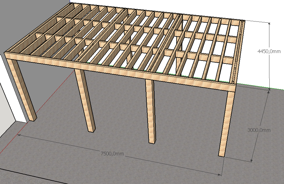

De plus, voici une image de ce que je pense réaliser.
Je suis parti sur du 75x225 avec 40cm d'entraxe. Les poteaux feraient 200x200 avec 3 m de hauteur.
Avis aux commentaires...
Merci à vous !

Hypothèses de calculs : Charges permanentes 70 kg/m² (stockage 56 + OSB 14) + 100 kg de charge ponctuelle sur deux solives adjacentes.
Solives 75 x 175 - entraxes 500 pour OSB 3 en 2500 x 675 x 22mm
Solives d'abouts même section. Réactions aux appuis de poteaux, 260 - 700 - 700 - 260 kg
Poteaux section 120 x 120 suffisants.
Vérifier le poinçonnement sur la dalle béton pour 5 kg /cm².
