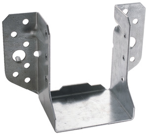

1) Donc pas besoin de tige filetée , tamis et scellement chimique ?
2)Où trouver corbeau métallique, quelles dimensions prendre et avec quoi les scelle t-on ?
(30 x 30 x 1,5 mm)  ça irait ?
3) Pour la section des solives, du 50X150 serait trop juste du coup?
4) Peux t on contourner la pose de sabots ou c'est la technique la plus fiable?
5) Si non, combien dois je mettre de clous dans les sabots (muralière et solive) ?
