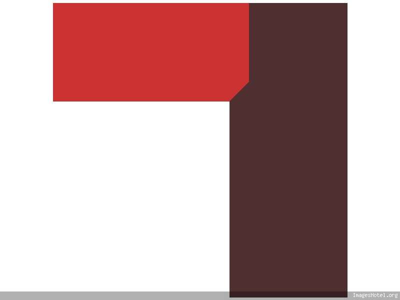

Pouvez vous m'expliquer comment proceder pour decouper un plan de travail dan sune cuisine installée en L?
Apparement pour la decoupe il s'agit de le faire a la defonceuse avec un gabarit pour obtenir un profil particulier. Puis je realiser ce profil moi meme? Comment?  C'est un gabarit rectiligne avec une forme en biai pour que les plan de travail s'epousent parfaitement.

http://www.imageshotel.org/images/tiburce/dessin1.jpg
Je t'ai fait un dessin , cela correspond à des plans postformés (chant du devant arrondi)
En effet, un simple gabarit en CP, une scie sauteuse et une défonceuse avec fraise droite et roulement contre le gabarit et le tour est joué.
