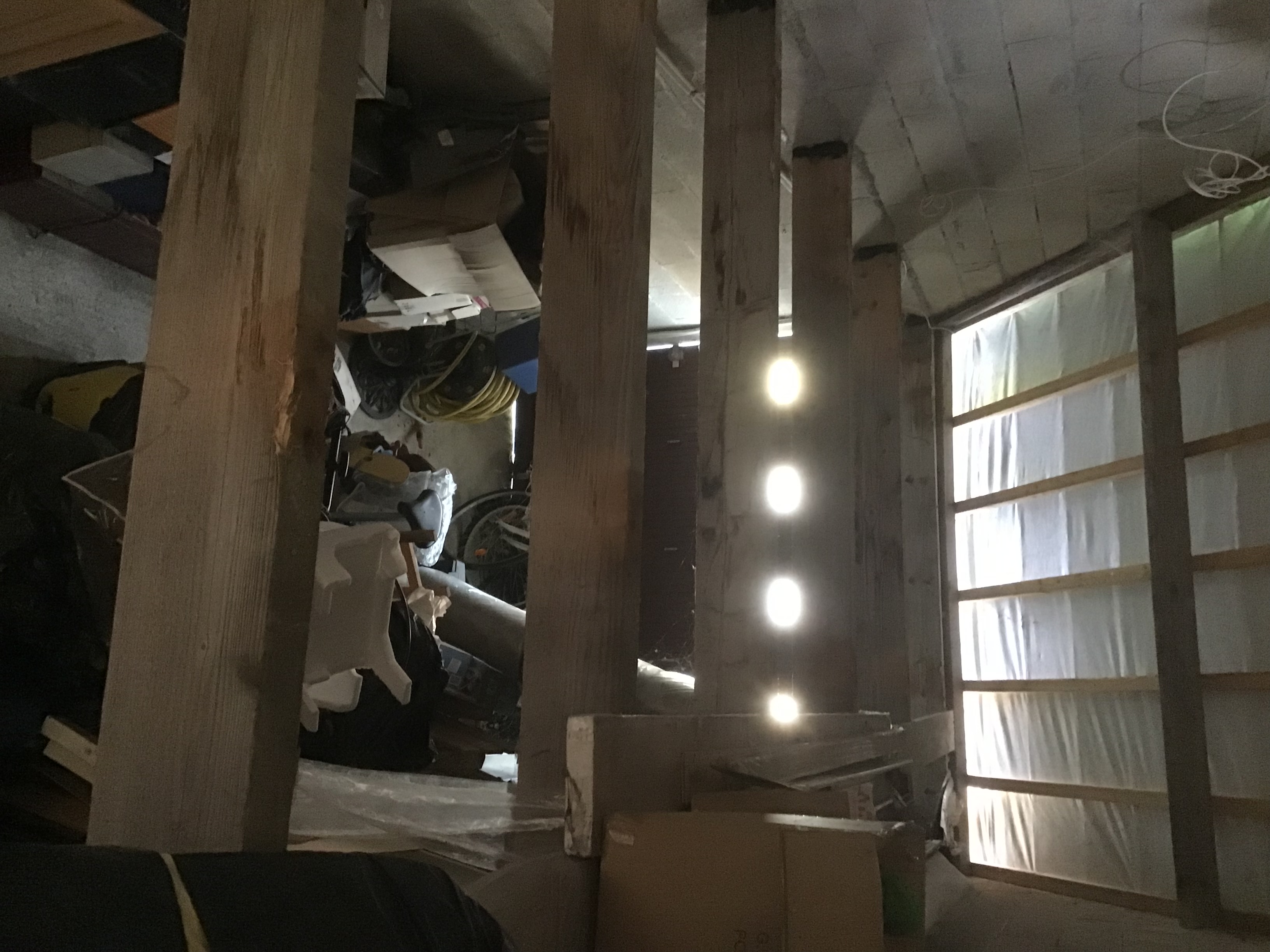

nous souhaiterions réaliser notre plancher dans le garage  avec des dalles osb3 de 18 mm ou 16 mais voilà nous avions à l'époque au moment de la construction du garage disposer des madriers (voir photo) directement dans le mur, à distance de 1 m mais voilà notre entraxe est trop grand . Les dimensions du garage sont de 9m x2m90, il aurait comme utilité d’entreposer des cartons et de faire une salle de jeux, sport
Nous avons donc envisager  :
solution 1 : mettre des demi bastaings ou solivette de 4 m (32x175)perpendiculairement  tout les 45 cm afin de disposer les dalles dessus mais  au moment de la commande, le commercial du magasin nous a évoqué que cela n’était pas assez solide et nous a donc orienté vers la solutions 2
solution 2 : mettre des  madriers  sapin de 75x225  tout les 45 cm pour réduire l’entraxe en les fixant avec des chaussettes mais cela revient beaucoup plus cher (madriers, sabots, vis par scellement  chimique) , de plus nous ne trouvons plus les mêmes dimensions pour les madriers 70x210 de 3 m (acheté  il y a plus e 10 ans )
