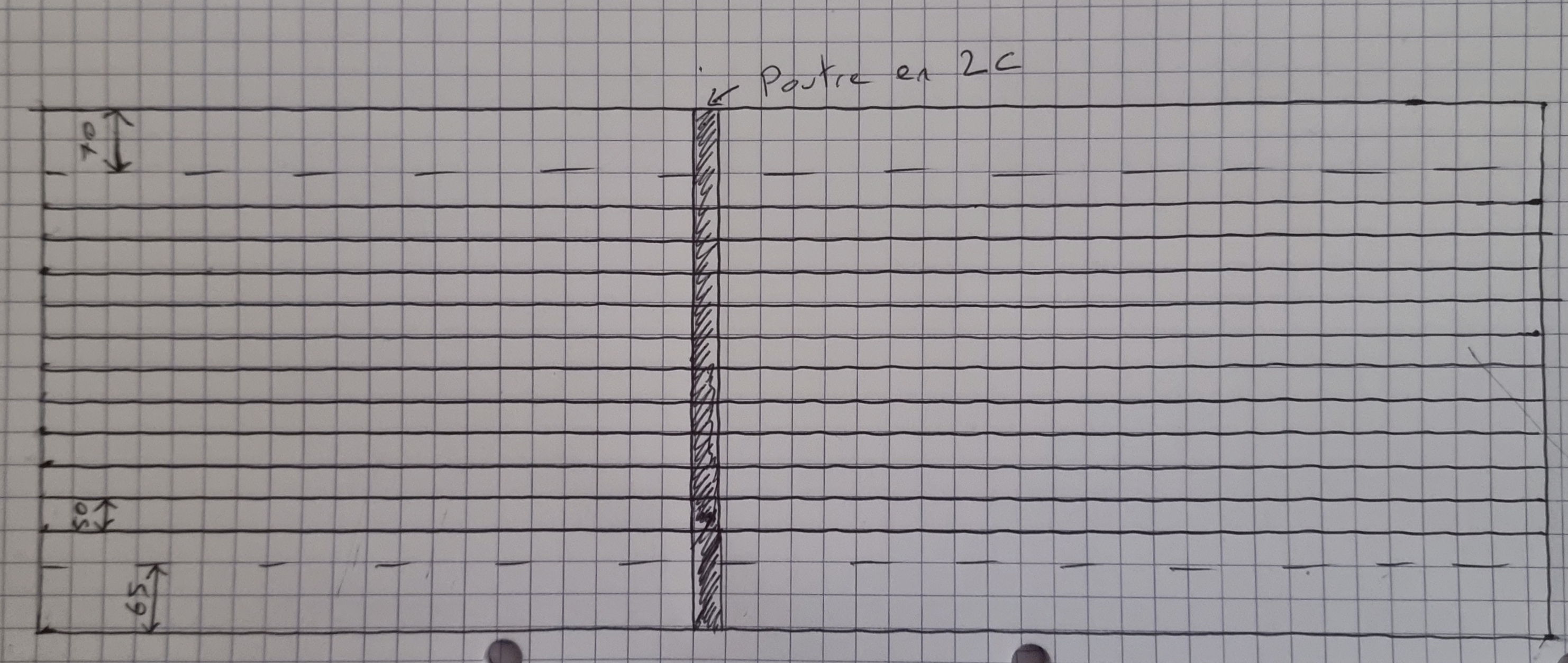

Pour info, rectangle de 739cm x 1035cm, solivage dans le sens de la longueur, 12 entraxes de 50cm sauf sur les cotés des murs périphériques où j'ai une entraxe de 65cm d'un côté et 69 de l'autre. Solives de 100 de largeur. Panneaux d'osb 2500x675

La longueur de 10,35m est composé d'une solive de  5,80 et une d'environ 4,50m, entre les deux, une poutre de lamellé de 200x600 fixée sur la largeur (7,40m).
Solives de 100x300, Bande phaltex de 70, osb de 18 ou 22 (il y a t-il un intérêt à utiliser du 22 ?)
Justement, le fait que les deux solives proches des murs ont une entraxe de 65 pour l'une et 70 de l'autre rend la chose compliquée! Cela multiplie les découpes et si on rajoute les contraintes de la pose en coupe de pierre ainsi que la pose sur 2 solives mini tout en essayant de consommer un minimum de panneaux ça devient un casse tête....

J'ai réalisé ce calepinage, c'est une hérésie? (le rouge représente les découpes, exemple : 1ere ligne de panneaux : le 150 représente la chute réutilisable que je recoupe en 120 pour l'utiliser dans la deuxième ligne)
Plan de solivage

Et que pensez vous de cette "solution" ? Afin de pouvoir poser 3 panneaux sur la largeur avec un minimum de découpe ?
