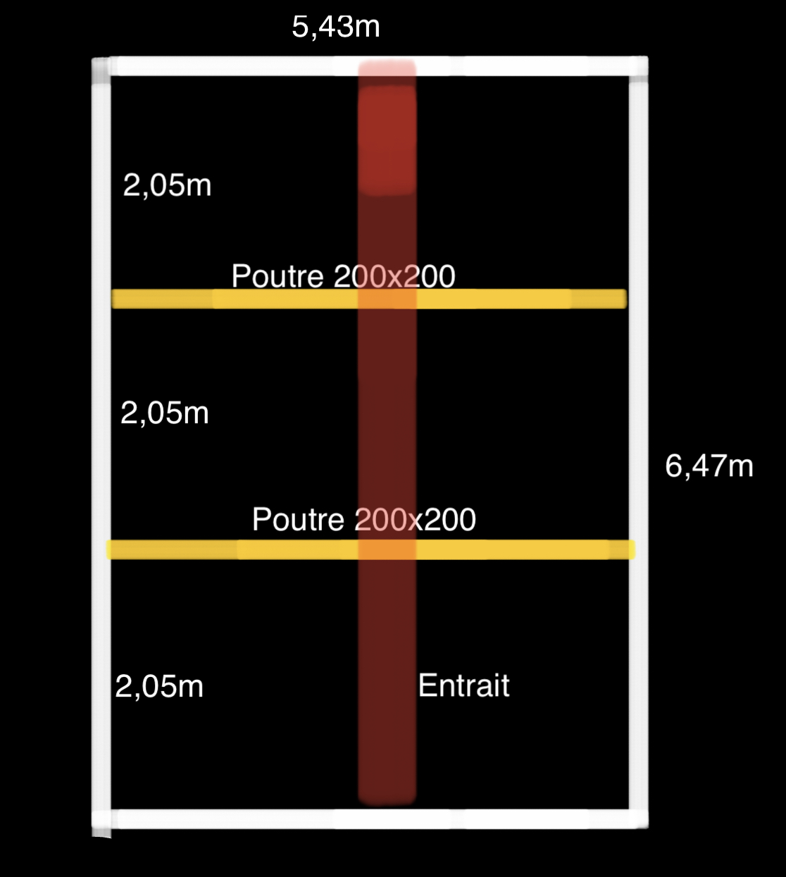

Bonjour, ces poutres ne sont pas liées à la charpente, l’entrait est bien plus haut encore d’où notre volonté de créer un 2ème niveau.
La charpente ressemble à ça :
Grosso modo, les poutres sont plus basses en gris.
Je serai à la maison cet après-midi pour prendre les mesures précises que vous demandez. Merci.
3. Recherche solution pour plancher sous combles il y a 2 ans
Bonsoir, voici les dimensions prises au laser mètre. L’entrait est perpendiculaire par rapport aux poutres et situé au dessus à 1,15m de celles-ci. Merci.
4. Recherche solution pour plancher sous combles il y a 2 ans
Poutres principales bois massif C24 - H 18% maxi - Portée 5430 - Bande de chargement 2050 - section 200 x 200 - Réactions aux appuis 1530kg - Taux de flexion 150% - Flèche à terme après fluage L/80 (au lieu de 400) - Déformation maxi attendue de l'ordre de 50 à 70mm.
Poutres très largement sous-dimensionnées pour un plancher habitable.
Il est bien sûr possible de faire un solivage dans le sens des 5430 avec des solives BMA EN section 120 x 240.
Il sera difficile de passer une poutre de 5430 centrale avec une bande de chargement de 3245 pour une section de l'ordre de 140 x 520 pour un poids de plus de 200kg.
Par ailleurs, comment pensez-vous aménager cette surface avec un entrait qui se situe à 1m15 au-dessus du futur plancher ?

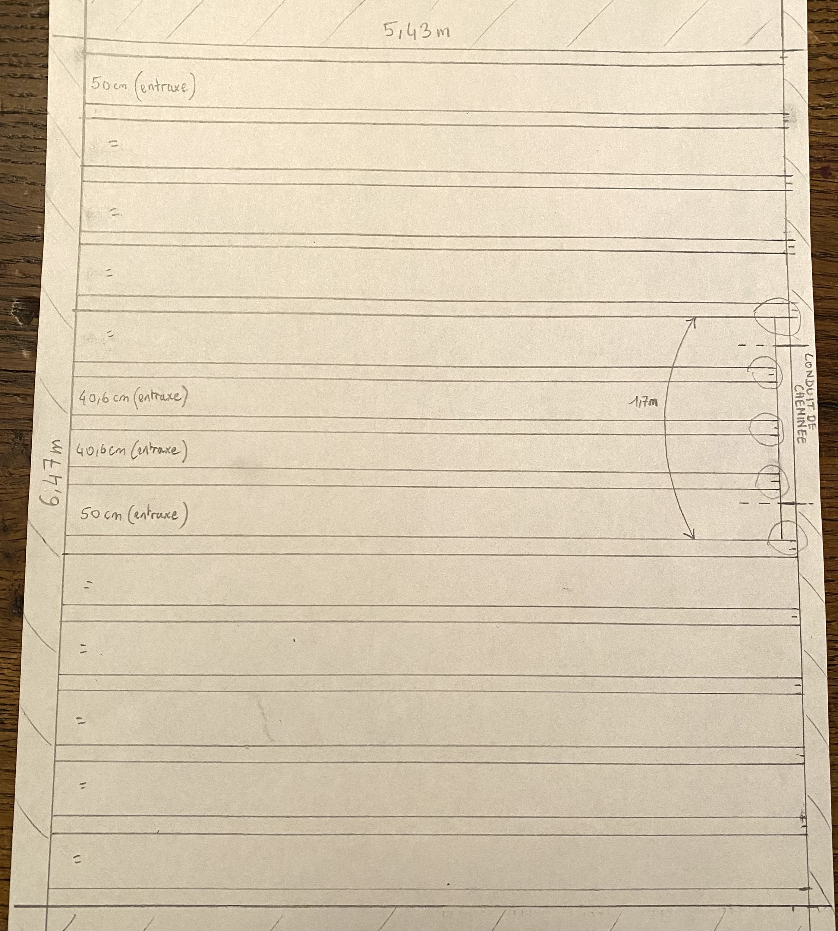

Connaissez vous un logiciel libre pour dessiner un plan simple car je me rends compte que disposer les solives dans le sens des poutres les font tomber en partie sur un conduit de cheminer et j’aimerais vous soumettre cette problématique? Merci.
8. Recherche solution pour plancher sous combles il y a 2 ans
Règle, crayon et papier ce sera très bien.
9. Recherche solution pour plancher sous combles il y a 2 ans
Bonjour, je joins un plan où l’on peut voir à droite un conduit de cheminée. Du fait que je ne pourrai pas y poser mes solives, est ce que c’est envisageable de placer une solive en travers (1,7m) et sur laquelle reposeront 3 solives comme entouré à l’aide de sabots? Merci.
10. Recherche solution pour plancher sous combles il y a 2 ans
Comme déjà écrit plus haut, solives en BMA section 120 x 240.
Concernant le conduit de cheminée, il suffit de faire un chevêtre de 1m70 et de même section que les solives comme vous l'avez dessiné.
