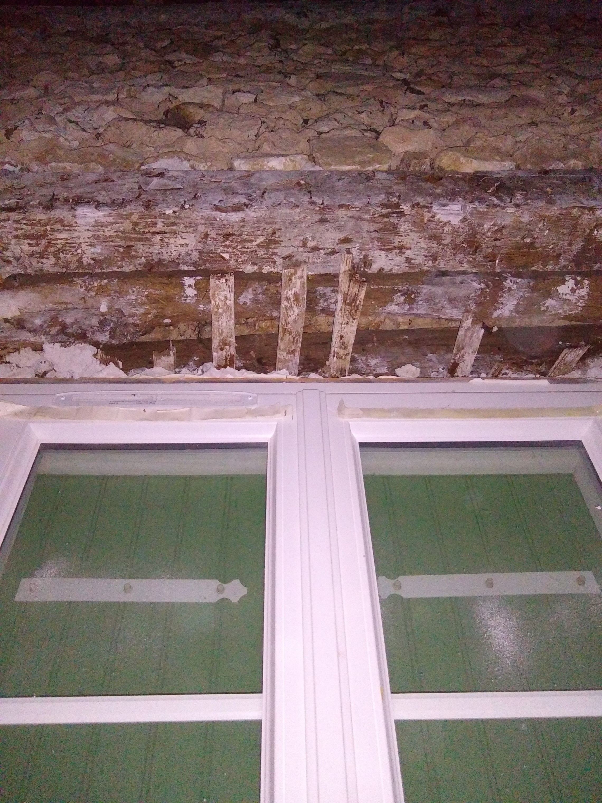

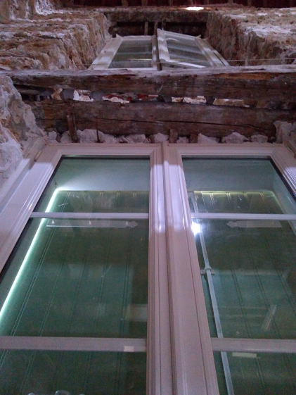

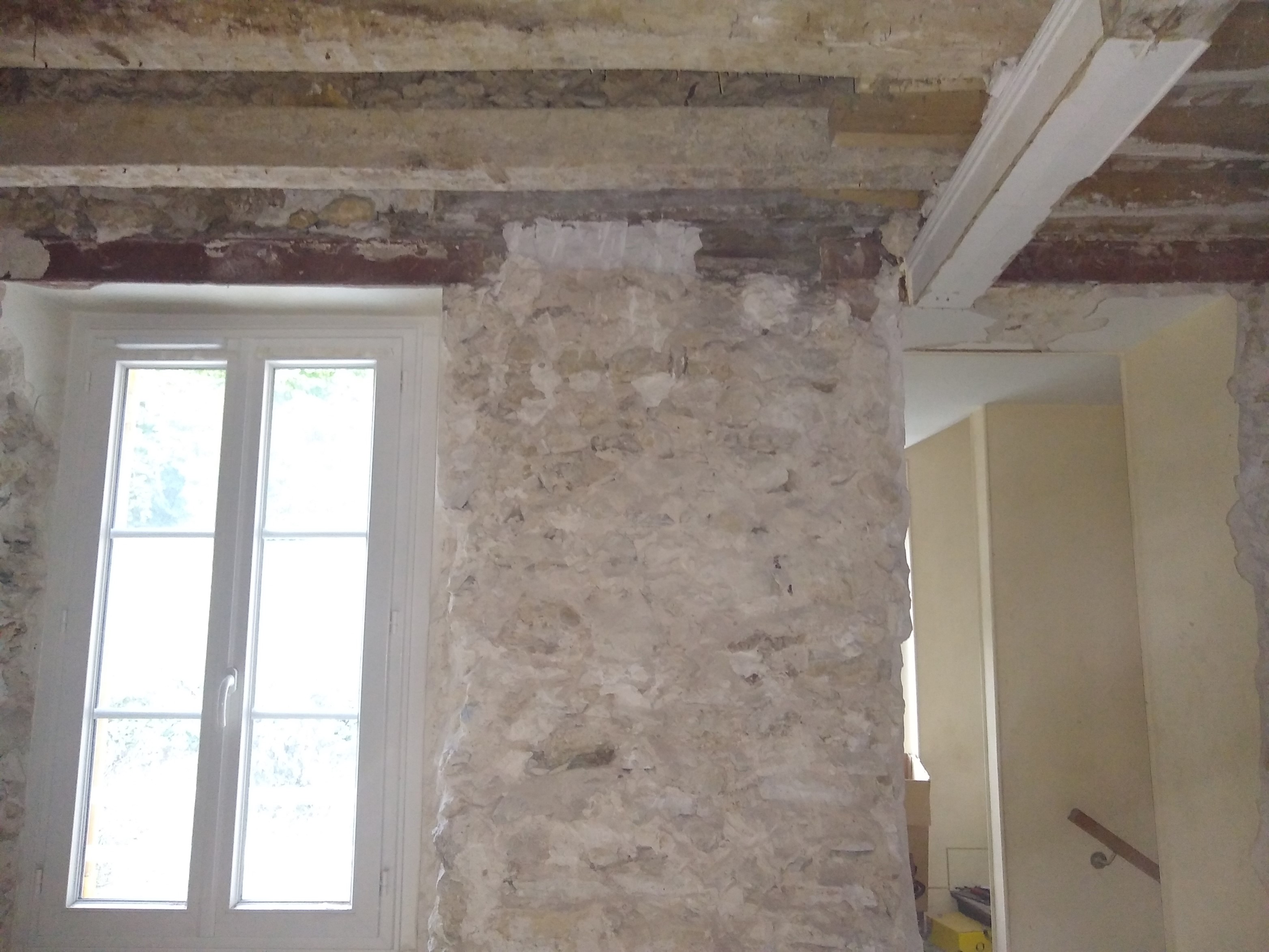

Je reprends le sujet de la pose de mes muralieres au droit de mes ouvertures/linteaux.
La question se pose de reprendre certains de ces linteaux tous ne semblant pas respirer la solidité... et de savoir si tout ce beau monde est bien dimensionné!
Linteaux plancher 1er : Aucune charge de maçonnerie, plancher uniquement. ils sont systématiquement positionnés par 3
2 ouvertures sur fenetres : 1.20m
1 Ouverture couloir : 90cm
1 Ouverture porte fenetre 130cm
Question : Une poutre bois section 15x15 peut elle reprendre ma charge plancher (250kg, 5m x 0.9 ou 1.2)?
si ce n'est pas le cas ==> en combien? béton?
Linteaux plancher 2eme : Reprise de maconnerie, linteau metal IPN sur une des facades
3 Ouvertures sur fenetres : 1.20m
"Magnifiques" IPN qui ne reposent sur rien... heureusement de belles poutre cachées derrières. (Mais il fait tout virer avant pour bien voir...)
Question : Les linteaux bois existants en 15x15x200/230 en peuvent ils reprendre ma charge de plancher en supplément si j'y fixe ma muraliere?
Si non, n'est il pas plus simple d'y créer des appuis seulement au droit des ouvertures? Mais ca fait un entraxe de corbeaux pas loin des 160cm pour les fenetres...
Il est vrai qu'avoir mis ma muraliere sur les murs avec ouvertures (9) ne simplifie pas la chose... à se demander si je ne devrais pas tout revoir mon projet... -___-
