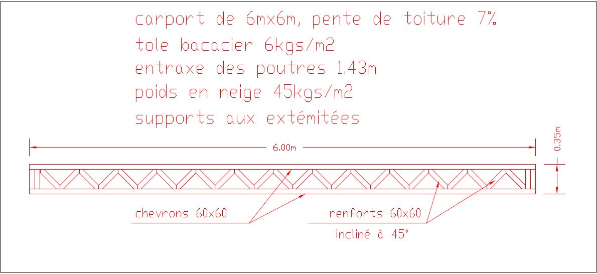

j'ai un projet de carport de 6m par 6m pour 2 voitures sans poteaux au milieu mais que sur les côtés.
mon idée c'est de fabriquer 5 poutres(schéma ci-dessous) pour supporter les tôles.
en recherchant sur internet, je n'ai pas trouvé ce genre de poutre en treillis pour effectuer les calculs de charge que peuvent supporter ces poutres, limite de flèche ...
Est-ce que la hauteur de la poutre est suffisante?
Est-ce que l'angle des renforts est bon?
Est-ce que la section des chevrons est bonne?
Si quelqu'un à une idée!
