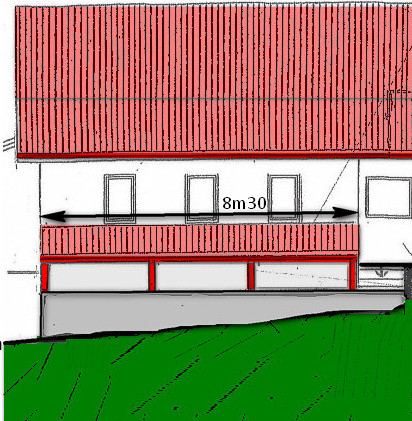

je dois réaliser un appenti une pente dont je met des dessins côtés.
Mon soucis est le suivant, j ai une hauteur faitage de 270; une largeur à couvrir de 295(sans compter l'avant toit); cependant en bas de toiture, j'ai besoin d'un passage de 2m le tout en ayant une pente maximale.
Quelles seraient mes options de conception ?
J'aurais pensé dans un premier temps à une muralière de 100x80 et sablière en 200x80 sur des poteaux en 20x20.
Cependant, n'ayant pas trop de hauteur j'aurais pensé ne mettre que des chevrons l'entraxe muraliere/sabliére serait de 285.
La pente ne serait pas énorme et pour sécuriser j'aurais tendance à mettre un osb9mm + film en sous toiture puis une couverture tuiles pas le choix (ABF)
Mes interrogations sont les suivantes:
Est ce que ca tient la route ? si oui quelle doit être la section/entraxe des chevrons.
Pour info: tuile 45kg/m2, altitude 40m dans le sud ouest, neige(2 fois en 20 ans pendant la matinée)
Merci par avance pour vos conseils
