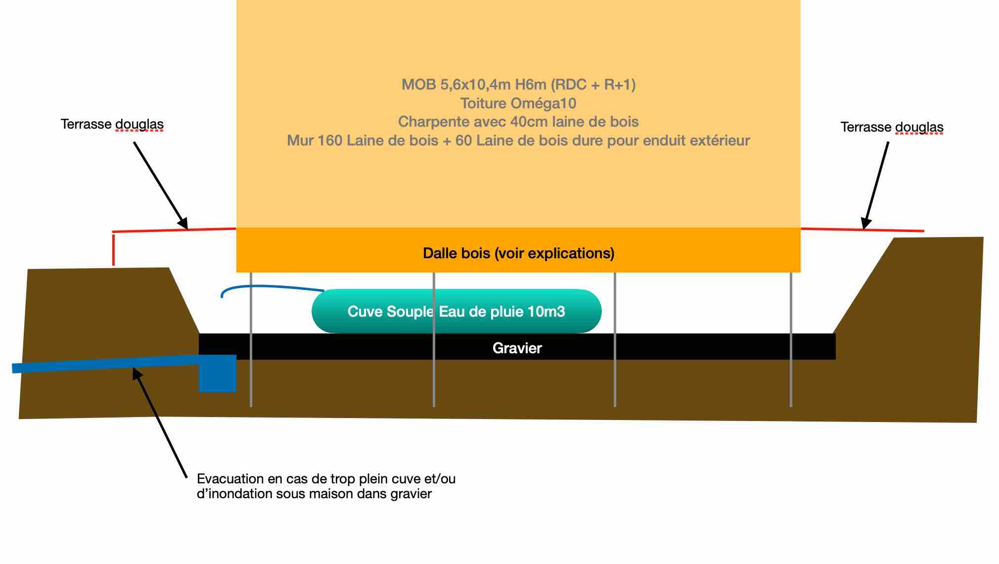

Nous allons faire construire une MOB ayant les caractéristiques suivantes :
- Localisation : Drôme à 350m d'altitude
- Etude de sol indique 60 à 80cm de terre végétale. Si fondations béton : plots à 1m50.
- Nous avons d'autre part besoin d'installer une cuve de récupération d'eau de pluie de 10m3
- Maison de 10,4m x 5,6m, RDC + R+1, 6,5m de haut.
- Mono pièce au RDC. 3 chambre + SDB à l'étage. Simple.
- Le terrain à un léger déniveler de 20cm sur 10m (sens de la longueur de la maison)
- Murs de 160 laine de bois + 60 laine de bois rigide pour finition enduit (imposé par l'ABF)
- Charpente avec 40cm de laine de bois
- Toiture traditionnelle tuiles omega10
Et donc, pour les fondations et la dalle, le constructeur propose des technopieux et une dalle bois, légèrement enterrée pour ne pas avoir de marche à monter pour entrer/sortir de la maison. Il précise bien sur que l'air doit circuler autour et en dessous de la dalle (partout 30cm si j'ai bien compris). Mais que pour ne pas avoir de fossé tout autour de la maison, on peut créer une terrasse douglas de 1m sur tout le pourtour.
Je prévois donc de creuser plus que nécessaire sous la maison pour faire comme un vide sanitaire sans les murs. Et ainsi y mettre une cuve de récupération d'eau de pluie souple (10m3). Ceci sur un lit de gravier drainant une éventuelle inondation vers une évacuation (qui termine dans un canal en contre bas de notre terrain). Le trop plein de la cuve ira aussi dans cette évacuation.
Voir plan ci dessous.
Que dites-vous de cette approche ?
Et plus précisément, pour savoir si je peux faire confiance ou non à ce constructeur, que pensez-vous de ce qu'il prévois dans son devis (ci-dessous) ? On est dans la DTU ?

Très bien merci, c'est noté. Je vais vérifier ça avec mes deux constructeurs potentiels, et voir s'ils passent bien par un BE.
Et coté approche présentée ci-dessus (vide sous dalle bois, terrasses autour, et cuve souple dessous) ? Quels sont vos points de vue ? :)
