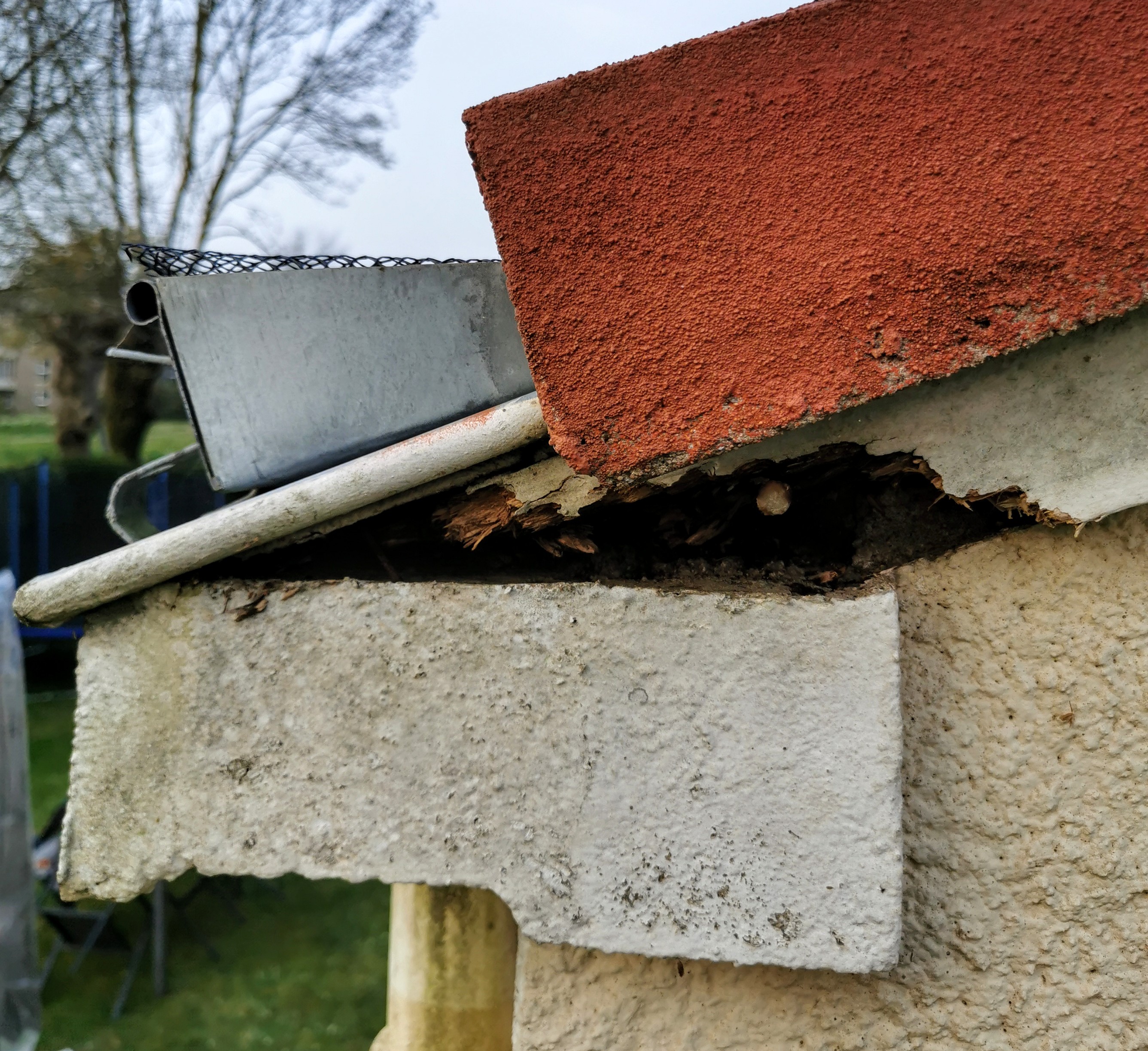

Bonjour.
Mes planches de rive sont en très mauvais état...
Quelle est la solution pour changer ou renforcer celles ci ?
(mastic + protection des planches ??)
Ya t'il un risque sur la solidité de ma maison ?
D'avance merci pour vos réponses
1. Planches de rive il y a 6 ans
2. Planches de rive il y a 6 ans
A priori, il n'y a pas que la planche de rive, il semblerait que le pied de chevron qui est derrière est bien malade également. Il va falloir envisager une remise en état complète et une protection efficace de ces planches de rives.
