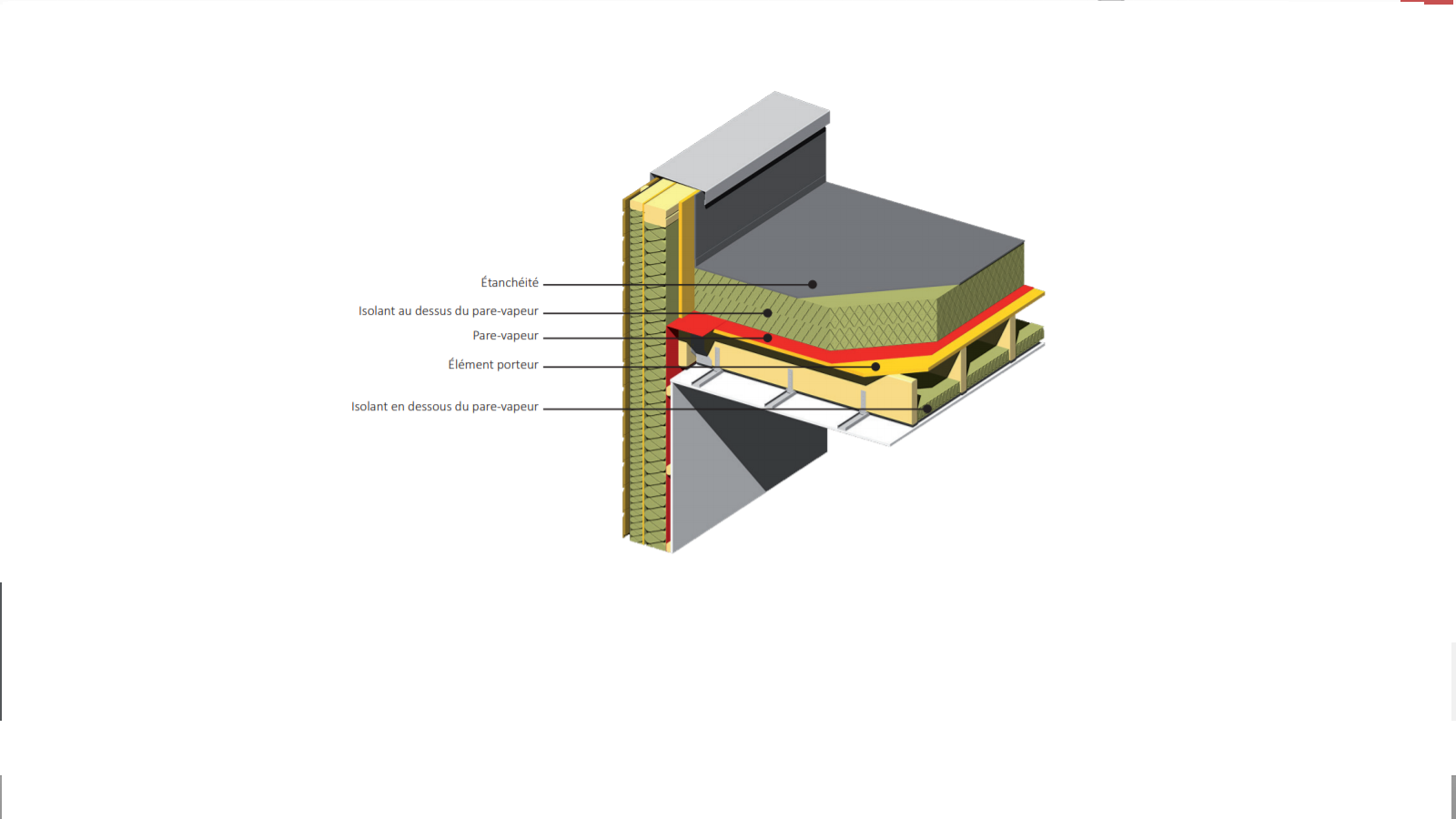

Je désire isoler ma toiture plate qui sera avec des solives en bois 75/225 + pare vapeur + osb3 22mm + isolation 12cm polyuréthane + Epdm  .
Je désire réaliser  le système  isolation mixte comme illustres en pièces jointe
En respecter la règle des 2/3 - 1/3 d’isolation (en valeur de résistance R). 2/3 de l’isolation est au-dessus du pare vapeur, et 1/3 de l’isolation est en dessous du pare vapeur.
Mais on dit La résistance thermique de l’isolant placé sous le pare-vapeur doit être inférieure à un tiers de la résistance thermique globale de la paroi.
La paroi je suppose ces les murs ? Pour info, mes murs sont fait avec une brique de façades + lame d'air 2cm + 10cm isolation polyuréthane + mur en bloc de béton 14cm + plâtre.
Mais comment calculer la résistance thermique globale de la paroi ? Qui pourrait me dire combien je peux mettre de valeur R a l’intérieur (je pensais que ‘une valeur R=1.6 est le maximun je suis perdu.
Quelle type ou marque de pare vapeur utiliser  sous l’isolation extérieur et quelle type de freine vapeur si besoin utiliser pour l’intérieur merci pour vos conseil

Non votre paroi en question est votre toiture.
Par exemple si vous votre PIR à un R de 4 le R de l'isolant en sous face ne devra pas excéder 4/3 = 1.33
D'autres part vous avez fais une erreur dans la composition de votre toiture chaude : le P.V doit être au dessus de l'OSB.(on le voit bien sur votre schéma)
