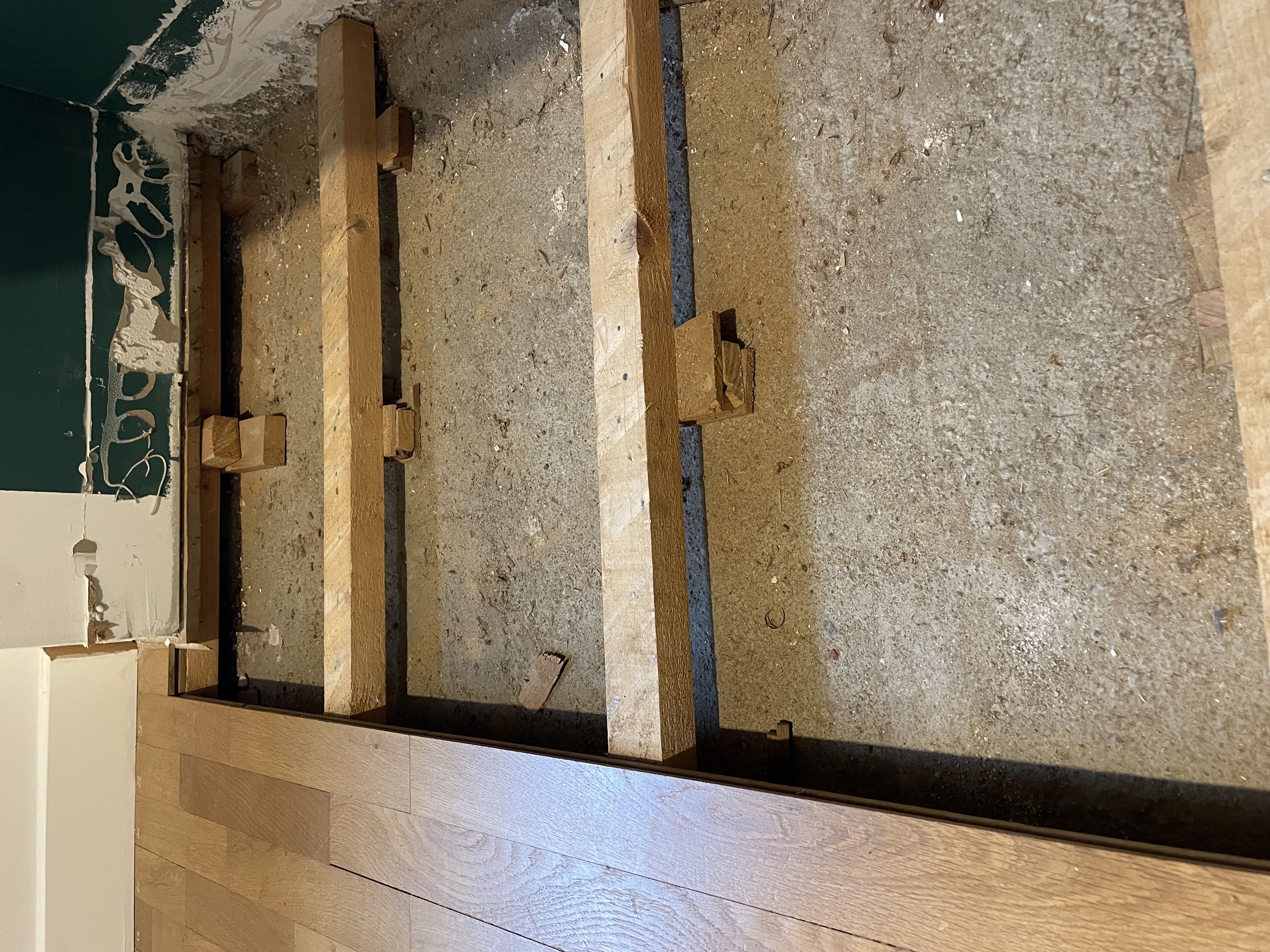

Je suis en train de  démonter mon parquet massif en chêne de 25 mm en vue d’insonoriser puis de le recloué car mon voisin se plaignait d’entendre tout nos pas, j’ai des enfants de bas âge qui jouent à la maison … Je suis au 2 étage sous le grenier , j’ai isoler mon plafond , j’entends quasi rien quand les gens marche au grenier, j’ai dit au voisin du premier  de demander à son proprio d’isoler le plafond, je ne sais pas si il vont le faire . Les voisins du rdc me disent aussi entendre  les enfants courir, j’imagine que le bruit est transmis par les murs.
D’après la voisine présente pendante la construction mon sol  serai une dalle en poutrelle + hourdis et il semble avoir une chape de compression par dessus.

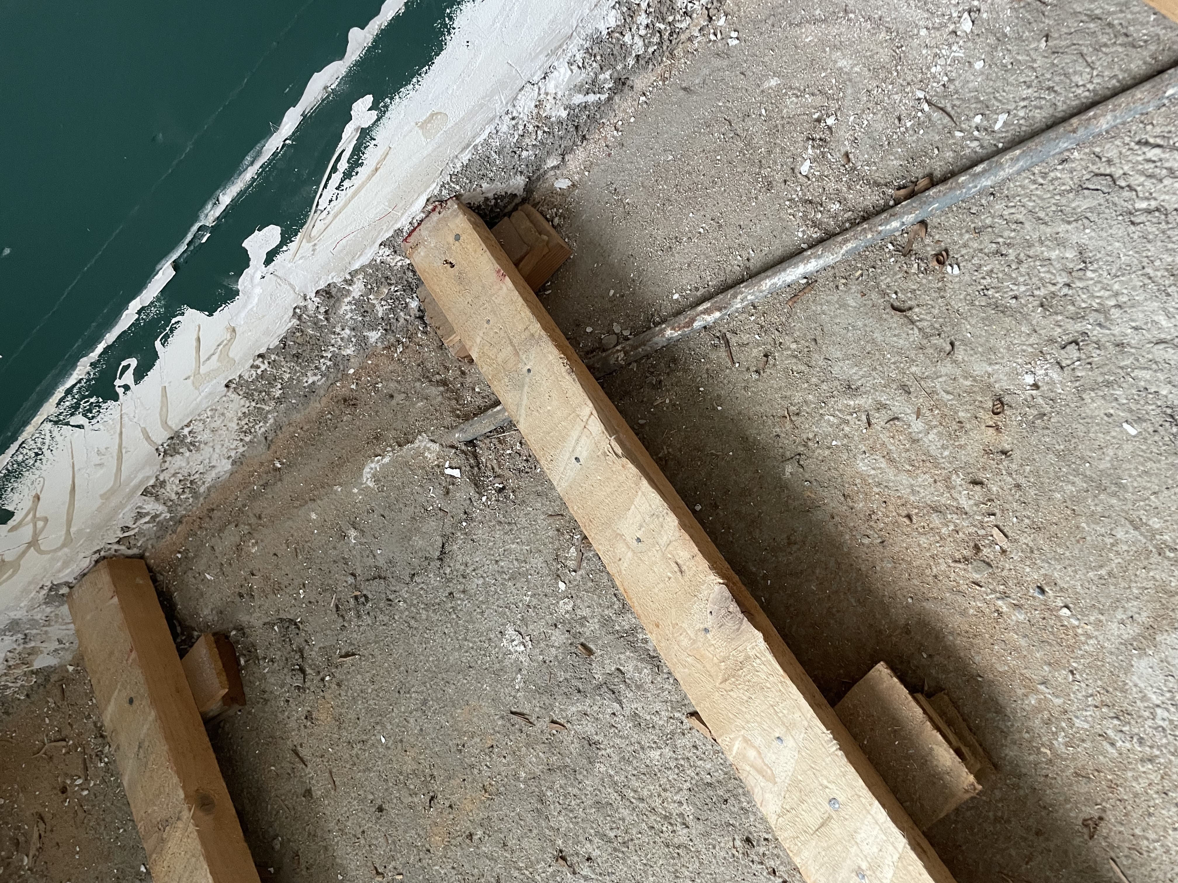

Voici ce que je retrouve ( photos ) chape de compression ( fine car on voit les poutrelle ) cales en contreplaqué cloué aux  lambourde qui touchent souvent le mur, rien entre les lambourdes. Un sol inégale avec passage de tuyau électrique ( non utilisé ) coule avec du béton , j’ai 75 mm sous le parquet , je pourrai monter à 80mm d’isolation sous parquet .
Je cherche donc des conseils  pour avoir une isolation phonique maximal ( pas vraiment de limite de budget si le gain en Db est significatif) mais je veux pas trop alourdir non plus.
Ce que j’ai prévu de faire ; bande résiliente périphérique, désolidarise les lambourdes et parquet du mur, isolation sous les lambourdes , isolation entre les lambourdes et je recloue le parquet à l’identique ( ligne numérotée)

Acousticien est un métier et je me garderai bien d'improviser. Toutefois quelques pistes à éviter : 1) Le liège est un excellent isolant - 2) En présence de lambourdes flottantes pas d'isolant en vrac ou granulés - 3) Pas de matériau résilient entre parquet et cale, la fixation étant un pont phonique - 4) Pour un parquet 23-24mm entraxes des lambourdes 450mm - 5) Sur l'image transmise, il semble que ce sont les chants rainurés des lames qui sont visibles, or le parquet se fixe par les languettes ?
