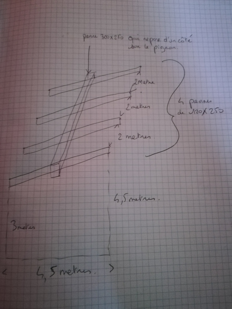

Je suis en pleine rénovation d'une maison et je me questionne sur les pannes que j'ai installé en lieu et place de 2 poteaux porteurs.
J'ai installé 4 pannes d'environ 5m50 et de section 120X250 avec une entraxe de 2m. Les murs qui portent les pannes font  respectivement 3m pour le plus bas et 4m50 pour le plus haut. Au sol il y'a environ 4m50 entre les 2 murs porteurs.
La grosse poutre en chêne (faisant office de panne intermédiaire) qui repose sur les 4 pannes doit avoir une section de 250X300 environ.
La toiture est en canal mais va être refaites en romane.. (donc allégée). Je dois faire poser de la laine de bois en 220mm et souhaite faire un faux plafond en volige chêne mi-bois de 20mm.
Ma question est donc : "puis-je me servir des 4 pannes pour fixer mon isolant et mes voliges en chêne ou dois-je réfléchir à une autre solution pour éviter de rajouter du poids à l'ensemble?!" .  Si oui avez-vous des idées pour se faire, sachant que je souhaiterais laisser apparentes les pannes..

1) Faites un plan dimensionné en évitant les ""environ""
2) Quelle est la situation précise ?
2. Calcul charges sur pannes... il y a 6 ans
Voila pour le plan.. j'espère que ça vous ira..
Pour la situation précise je ne comprends pas bien.. que vous faut-il d'autre comme informations?!
Je souhaiterais savoir si mes 4 pannes peuvent soutenir le futur isolant et les voliges bois du faux plafond ou si je dois rajouter des pannes, c'est là ma principale interrogation.

Cette panne elle porte sur quoi de l'autre coté ?
7. Calcul charges sur pannes... il y a 6 ans
elle repose d'un côté sur le pignon et de l'autre sur la dernière des 4 pannes...
8. Calcul charges sur pannes... il y a 6 ans
elle s'arrête au cercle orange...

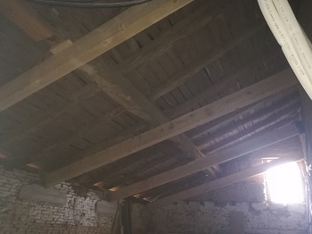

Faites un plan ou une photo de la toiture complète, trop d'incertitude pour l'instant.
