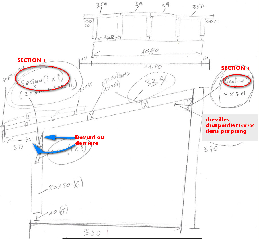

verif si coherent
verif si coherent
je dois faire la couverture de ma terrasse j'ai déjà établi un schéma et débit, si l'un de vous pouvez confirmer que c'est cohérent ce serait sympa.
Landes 40m altitude orienté ouest 25km de la côte
Tuile 43kg/m2
En gros portée 3.5m (33%) longueur 11m80 avec les débords de 50cm inclus
contre mur 150x60 (suffisant ? )chevilles charpentier 16x200
poteaux 20x20 entraxe 270
sablière 200x80 (question: sablière vers l’intérieur ou l’extérieur ? section suffisante ? )
chevrons porteurs 150x80 entraxe 50
2 rangés d'étresillions
Tout est sur le schéma
merci à vous
