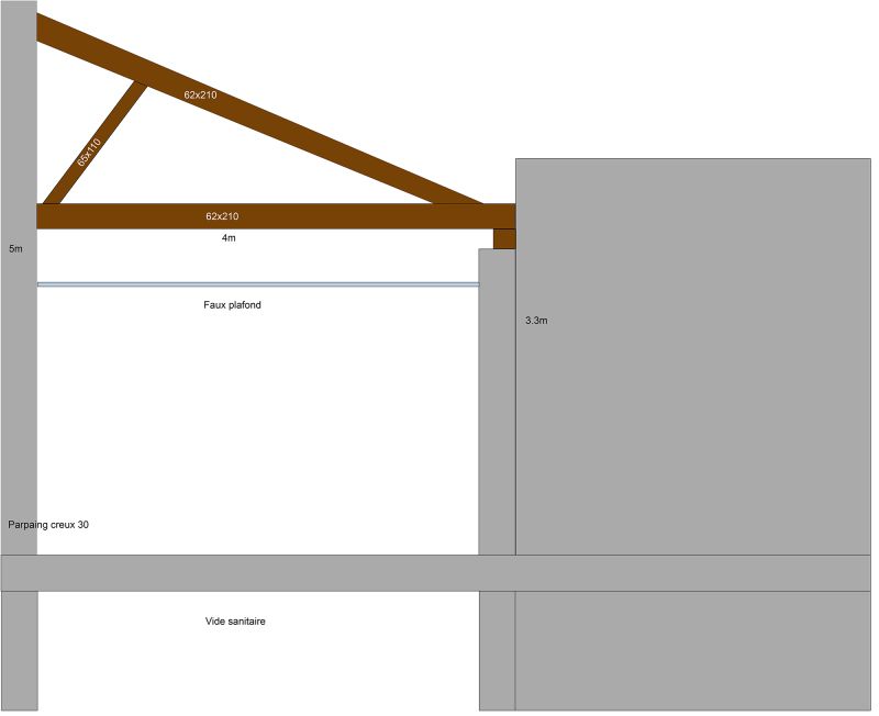

La ferme avec les différents mur porteur. J'ai essayé de respecter au mieux les dimensions.

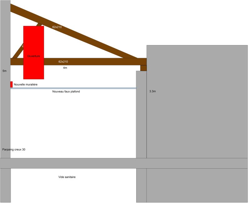

Et celui ci l'emplacement approximatif ou je souhaiterais pouvoir faire une ouverture. Ainsi que l'emplacement de la nouvelle muraliere qui viendra supporter le nouveau plancher.

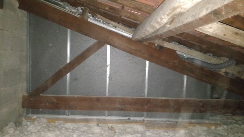

Voici une photo de la ferme.

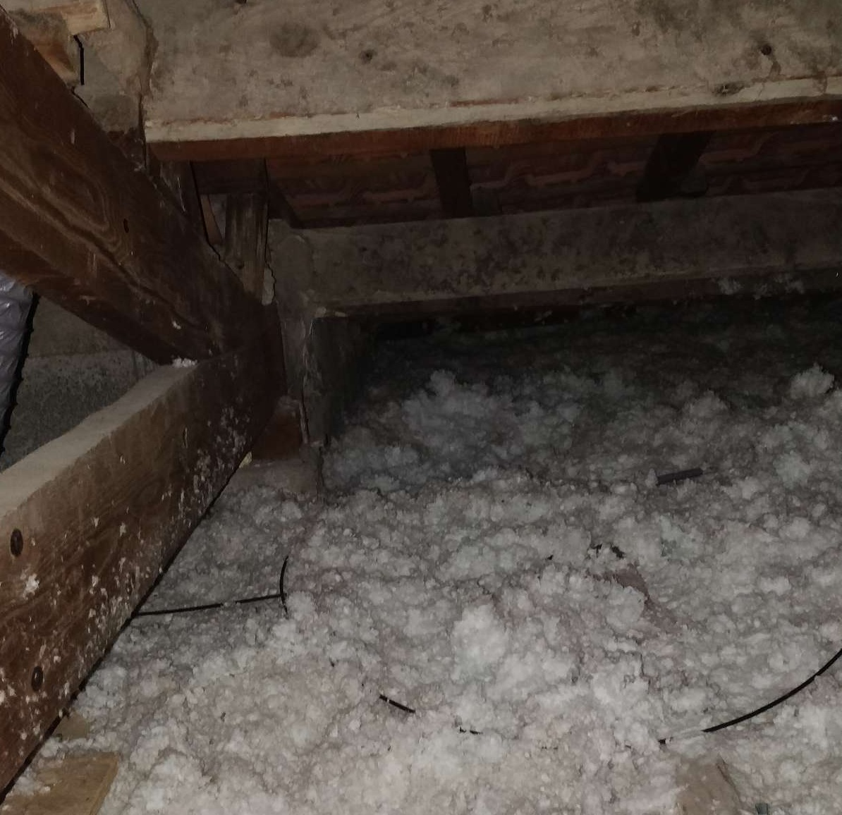

Et une photo là ou l'arbalétrier et repris sur l'entrait

Désolé, mais tel quel c'est à oublier.
