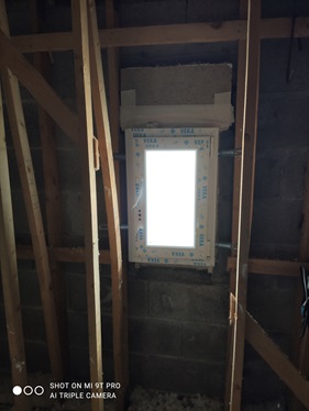

Je vous sollicite car je viens de découvrir qu'une fermette de ma charpente a été découpée.

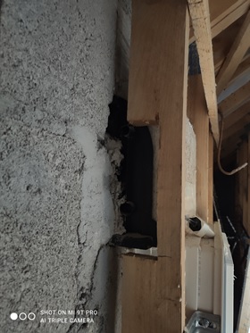

Voici une photo :
Le charpentier a certainement découpé cette partie de la fermette (gauche de la fenêtre) afin de laisser l'accès pour les câbles électriques au coffre volet roulant. Chose inutile car on peut y avoir accès de l'autre coté du coffre (partie droite) et surtout cette découpe n'est pas pris en compte dans la note de calcul.
Le bois de section 36x97 (je pense qu'il se nomme : entrait vertical) est entaillé sur 215 mm de haut et 57mm de large. Du fait de cette découpe, j'imagine que les efforts se reportent sur la fiche (section 36x60 : "contreventement"). Cette fiche est légèrement cintrée, est-ce dû à cela ? Certainement.

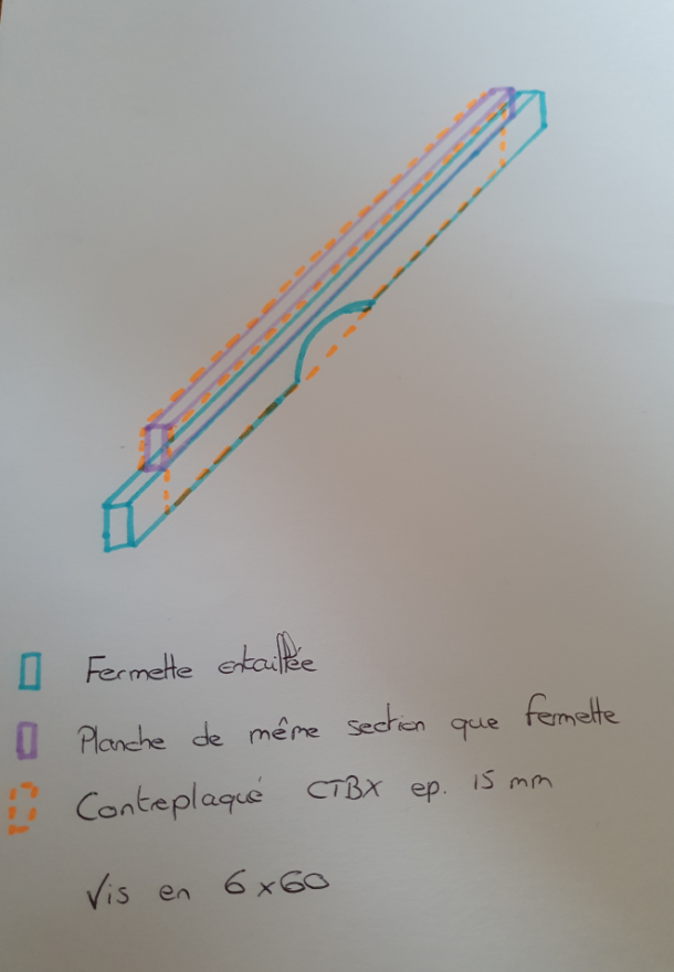

Afin d'effectuer les réparations (je vais contacter le charpentier dans un premier temps), je souhaiterai savoir si je peux utiliser la technique préconisée sur un autre post du forum :  https://www.bois.com/forum/16699-fermette-decoupee-besoin-davis-sur-renforcement
Pour ma part, si je renforce la fermette en suivant la technique préconisée par Boisphil, je ne pourrai mettre du contreplaqué CTBX que d'un seul coté de la fermette, est-ce suffisant ?

Oui avec un CP CTBX de préférence Okoumé 18 mm 7 ou 9 plis.
