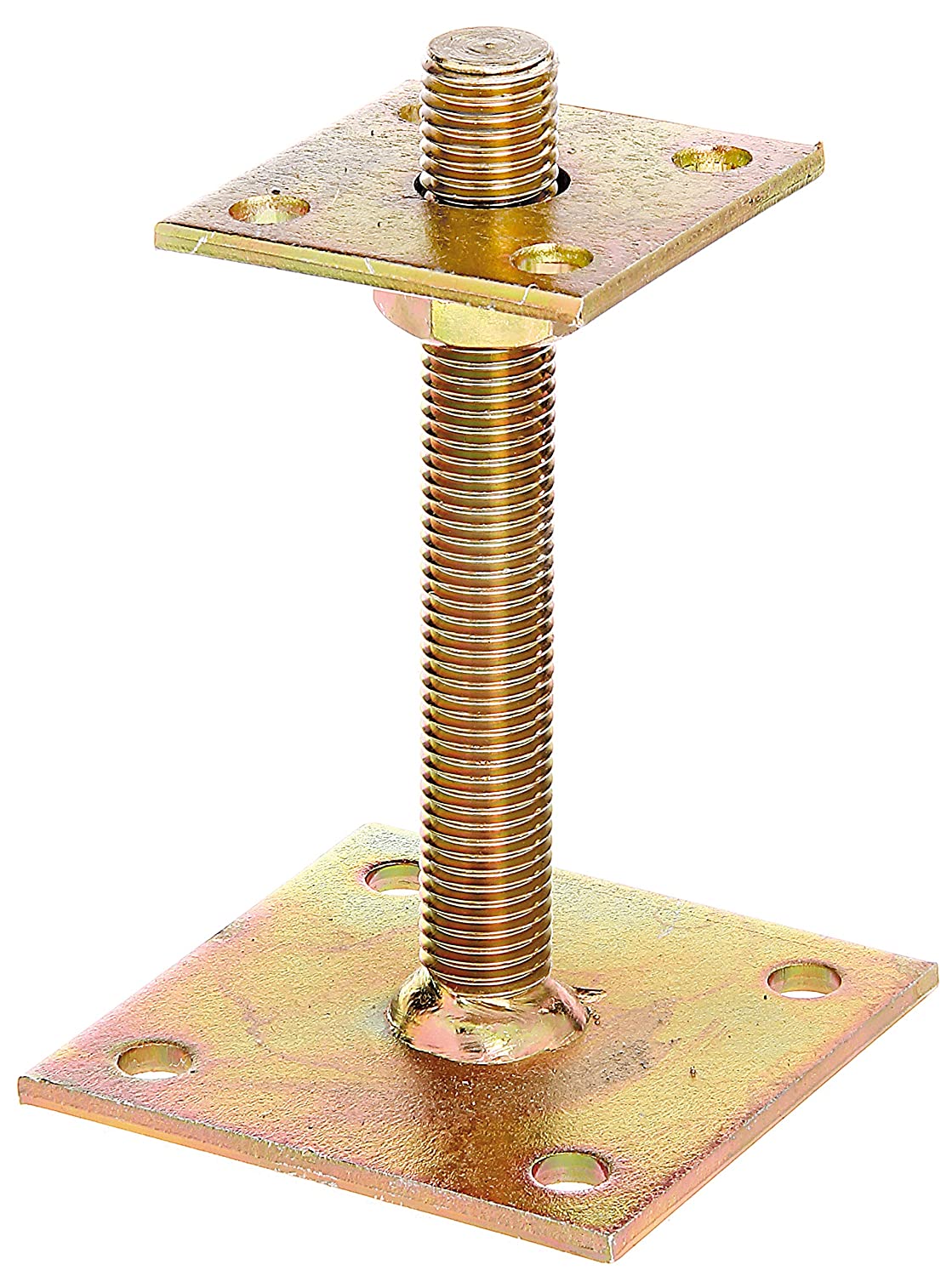

Les solives sont en 175x75 classe 3 (portée 2.90 m max) avec quelques appuis intermédiaires via pied de poteau M20 pour la trémies cour anglaise (CF photo)

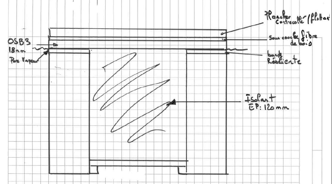

Le plancher sera composé de la sorte :

Je pense que 120 mm d'épaisseur me semble raisonnable. Rappel :  solives de 175mm -30mm de tasseau -13mm d'osb
Mais que choisir ?
Laine de roche ? de verre ? en rouleau ? (l'Ideal en 120 de large car entraxe solive de 40 ) ou bien en panneau ?
Où dirigé le par vapeur de l'isolant ? faut-il en prendre un sans par vapeur ? Dois-je continuer le par vapeur sur les mur ou celui du doublage sera suffisant ?

Les poutres repérées A, B et C Ne peuvent pas bouger et s'appuient sur le mur de la cour anglaise via des poteau de ce type.

pour une portée de 2900 et des 75 x 175, des entraxes de 500 conviennent très bien pour des OSB 3 en 2500 x 675  22 mm.
Concernant l'isolant, de la laine de roche en panneaux semi-rigide sur un fond en contreplaqué CTBX conviendra parfaitement.

Lié à des restes conséquents de chantiers que j'avais à ma disposition : Je suis parti sur de l'OSB3 en 18mm (mais avec entraxe de 41.7) des fond de caisson en OSB3  et pour l'isolant des rouleau de laine de verre de 12cm (rouleau de 120 cm de largeur à recouper en 3x40cm donc pas bcp de perte) ... je pense que ce n'est pas problématique pour la partie bois mais d'après vous quid du choix d'isolant ?
Le pare vapeur de l'isolant doit-il être orienter vers le sol ?
Dois-je "étanchéifié " les fond de caisson isolant ?

Le kraft n'est pas un PV.
