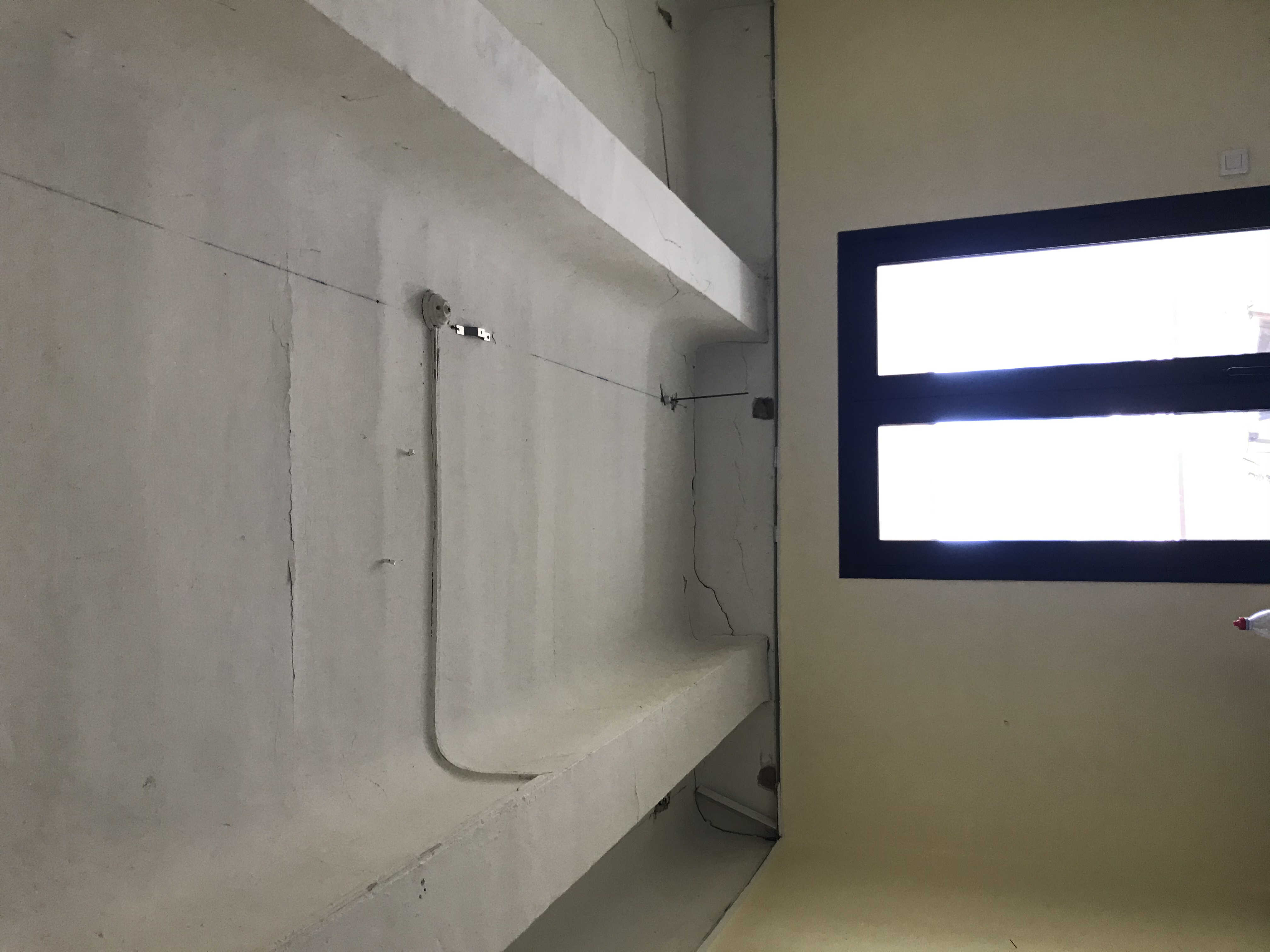

Bonjour
je dois aménager des combles qui sont constitués de 5 poutres 18-24 sur 6,7m, espacées de 1,1m et dessus un plancher (planches de 5cm sur 10cm et 1,2m de long (appuyées sur deux poutres, avec un espace de 1,1m).
Quelles modifications dois Je apporter à cette structure et est ce qu’un ravoierage en béton allégé-ferraillé en5*5 suffirait ?
merci

Désolé, mais les poutres, sans compter de chape, juste plancher, auraient un taux de travail de 145 % et une déformation de l'ordre de 70 à 100 mm. La portée de 6m70 est rédhibitoire.

j’ai retire la chape en plâtre de 5cm.
Si je reprends la charge en son milieu par un mur de refends, est-ce que cela irait?

Je n'avais pas inclus de chape. Oui, un refend sur toute la longueur, à mie-portée des poutres permettrait de régler le problème et même de poser une chape sèche en plaques de plâtre, pour autant que cet appui milieu soit au moins de 10 centimètres.
