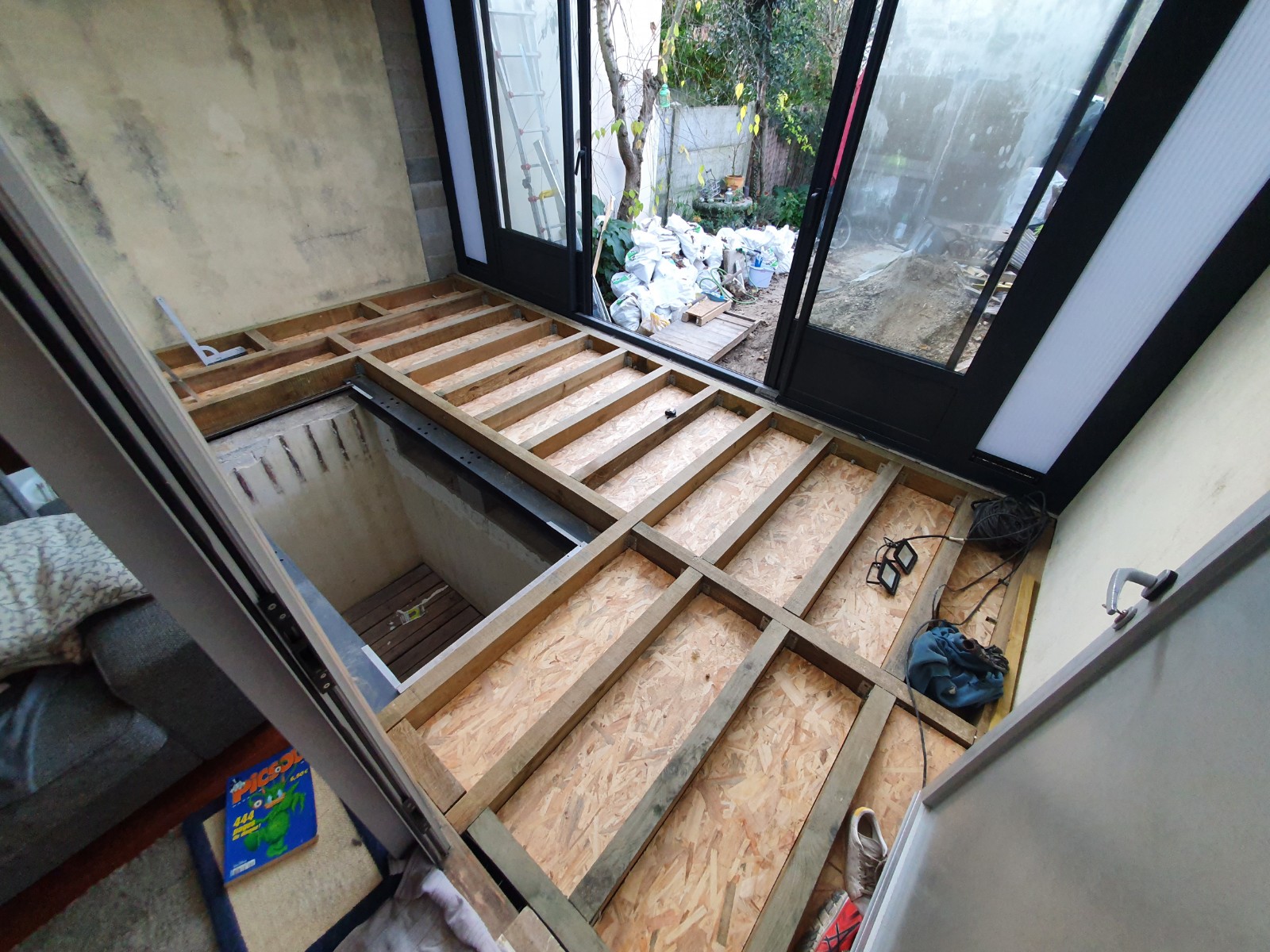

J'avance dans mon projet d'extension sur vide sanitaire ,
Le solivage est terminé ainsi que les fonds de caisson.
Je me pose la question du traitement de la sous face des caisson.
Je pensais le laisser tel quel mais je viens de lire ici qu'il était conseillé d'agrafer un écran de sous toiture est ce bien le cas ?
pouvez-vous me confirmer qu'il n'est pas nécessaire de rendre mes caissons étanches à l'air (via mastic en périphérie d'OSB à la jonction solives)
Pour rappel:
Piece de 15m2
solive et osb en classe 3 .
vide sanitaire de 60cm de hauteur (je peux intervenir par en dessous.)
ventilation de 0,5m2 mais d'un seul coté de la piece (sud )
Le pare vapeur sur les solives sera une Membrane hydoregul SIGA majpell 5 L.20 x l.1.5 m
Le sol du vide sanitaire est 20/30 cm sous le niveau de mon terrain sur la moitié des 5 m de façade (mais je vais créer une pente éloignant de la maison) . L'autre moitié est au même niveau. Voir plus bas pour une des 2 parcelles mitoyennes. La deuxième parcelle est elle construite donc hors d'eau. L'environnement n'est donc pas trop défavorable. Juste un regard d'eau pluvial que je suis en train de refaire par sécurité.

solive et osb en classe 3 . Solives peut-être, mais l'OSB en classe 3 n'exista pas.  L'OSB 3 et 4 sont des panneaux en classe d'emploi 2, seul le CP CTBX peut être en classe de service 3. Dans le cas présent, un OSB 4 aurait été plus judicieux pour mieux tenir à l'humidité car "dopé" en colle.
vide sanitaire de 60cm de hauteur (je peux intervenir par en dessous.)  Oui, un film de sous-toiture HPV peut être maintenu par des contrelettes par-dessous.
Le pare vapeur sur les solives sera une Membrane hydoregul SIGA majpell 5 L.20 x l.1.5 m   NON, dans le cas présent il faut un VRAI pare-vapeur Sd 18 mètres.

Dans ce cas, les bandes résilientes ne servent à rien, il vaut mieux utiliser des vis à filetage partiel pour un bon serrage sur les solives et un collage des assemblage par mastic colle type sikaflex 11 fc pro.

Totalement inutile, si les dalles sont correctement fixées, avec des vis à filetage partiel, petites rives supportées et fixées, il n'y a aucun risque de grincement.
Utilisez des vis à filetage partiel et non double filetage.

Jeu périphérique 8 mm - Aucun intérêt - L'extérieur étant plus humide que l'intérieur et petite surface, tout peu être fixé à l'avancement.
