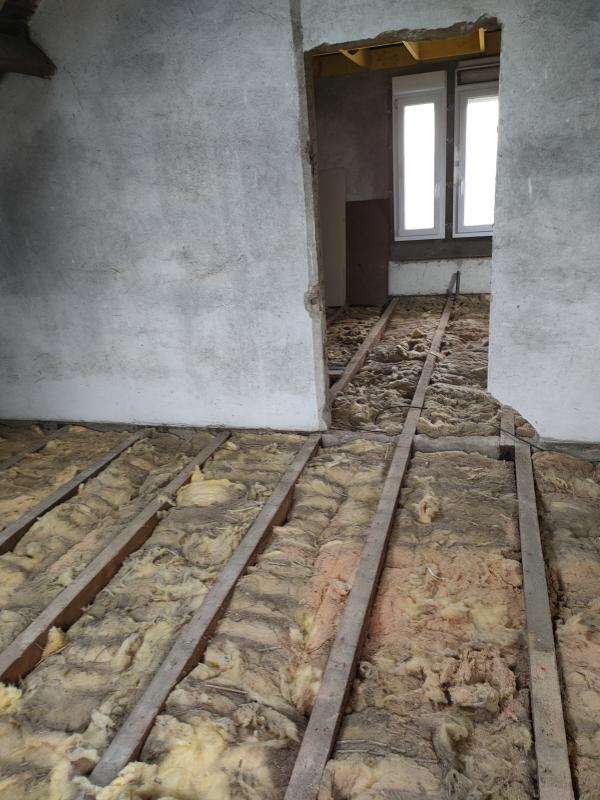

Voilà la pièce plancher retiré.
La solution des lambourdes est la plus efficace mon seul soucis est l'épaisseur 63 de lambourdes 22mm OSB plus un parquet on arrive presque à 100mm de rehaussé par rapport aux solives l'ancien plancher était de 24 mm épaisseur donc je rehausse a peu près de 75, 80 mm par rapport à l'escalier .
Je vais recouvrir l'ancien escalier avec du 3 plis chêne mais je devrais rehausser le limon .
Il y a 17 marches cela augmente la hauteur de marche de 4 à 5 mm par marche je peux caler mais arrivé à la dernière marche cela fait beaucoup d'épaisseur de calage.
Je ne souhaite pas déposer l'escalier la structure est saine.
