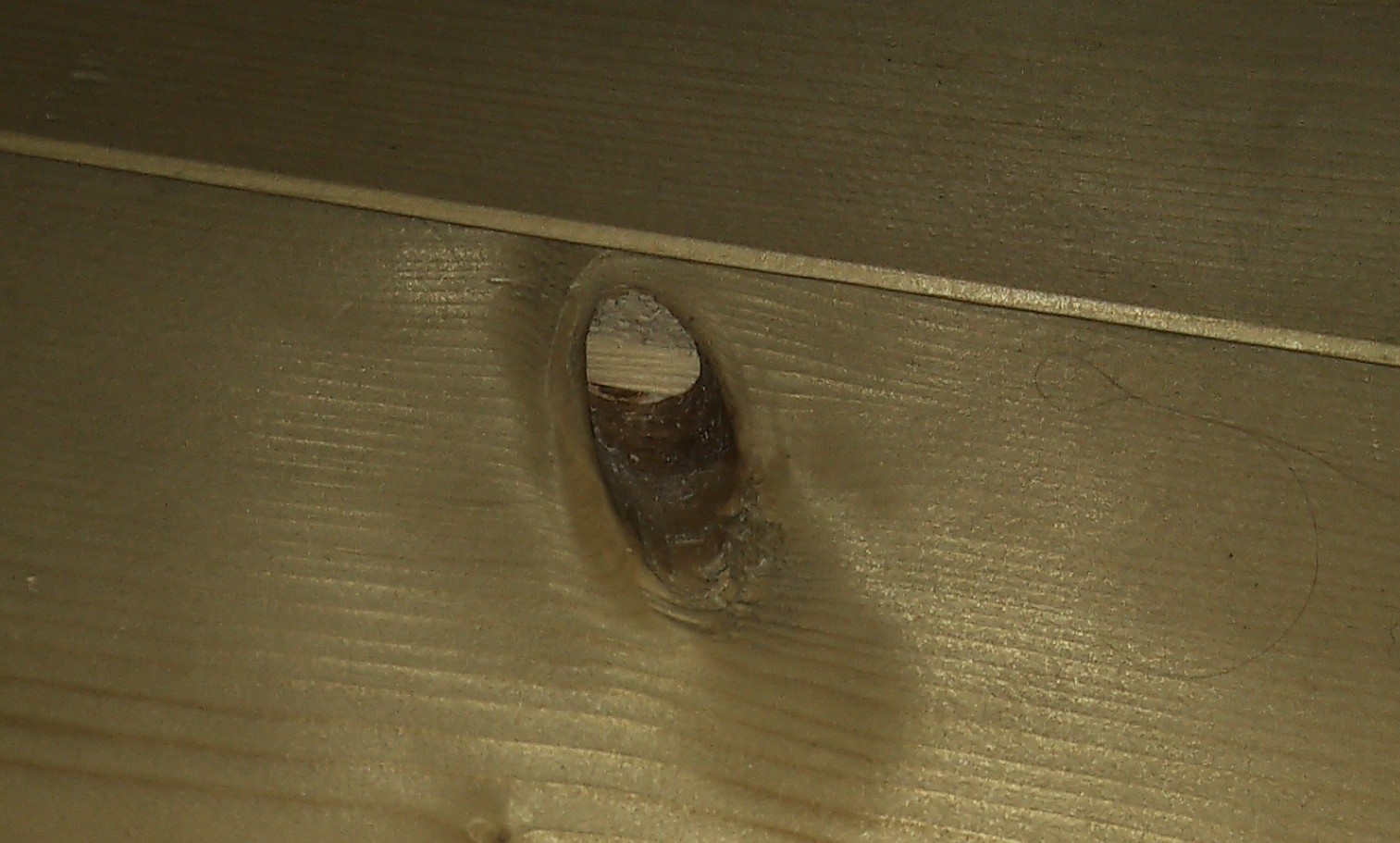

j'ai récemment acquis une maison qui a été totalement rénové en 2020 ou un étage entier en bois a été rajouté.
Depuis peu je remarque des trou dont je suis quasiment sûr qu'il n'était pas la avant, voici à quoi il ressemble
est ce que quelqu'un sait de quoi cela peut provenir ? Et ce que je peux simplement le reboucher ou bien est ce que c'est un problème plus profond ?

C'est tout simplement un nœud qui a sauté et peut-être partit dans l'aspirateur. Oui, vous pouvez reboucher.
