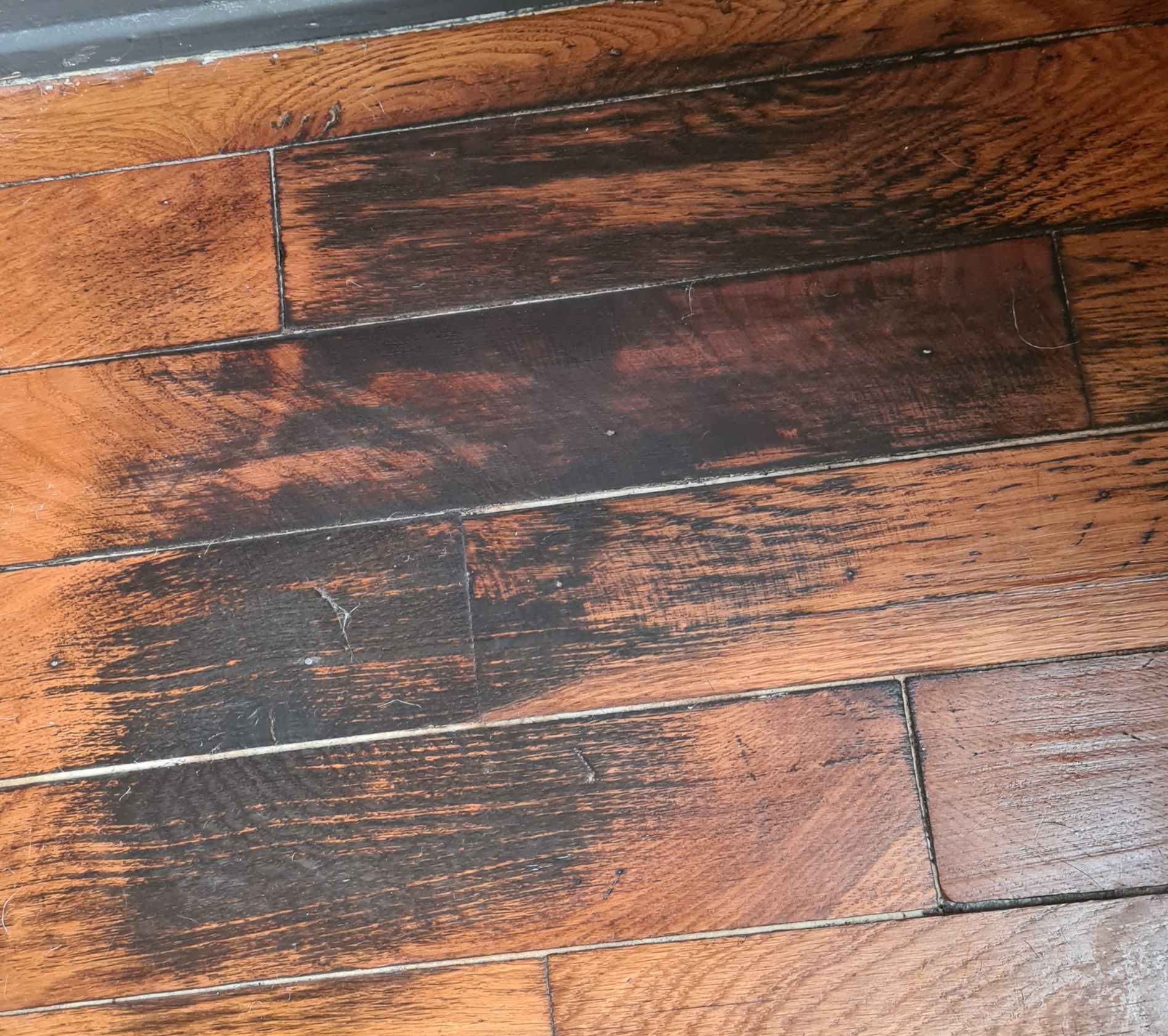

J'espère vivement que quelqu'un pourra m'aider... Mes chats sont perturbés et urinent partout pour me le faire comprendre, seulement comme je ne suis pas tout le temps chez moi je ne peux pas nettoyer immédiatement. J'ai un parquet ancien dans l'appartement que je loue et il y a une grosse tache noire qui est apparue aux endroits en question.
Après quelques recherches, je pense qu'il s'agit du tanin du bois qui remonte. J'ai tout essayé pour le retirer, laine de verre, mélange sel d'oseille citron vinaigre bicarbonate, rien ne fonctionne.
Je rends bientôt l'appartement et je ne voudrais pas perdre la caution à cause de ça..
Quelqu'un aurait il une solution ? Je vous mets la photo d'une des tâches.

Demandez à votre pharmacien de vous vendre une petite bouteille d'eau Oxygénée à 110 volumes. Il faudra lui donner la raison (blanchir un parquet chêne). Il vous faudra prendre des précautions, gants, lunettes et vieux vêtement. Passez l'eau oxygénée avec une vieille éponge, laisser agir puis rincez à l'eau claire. Recommencer si nécessaire.
