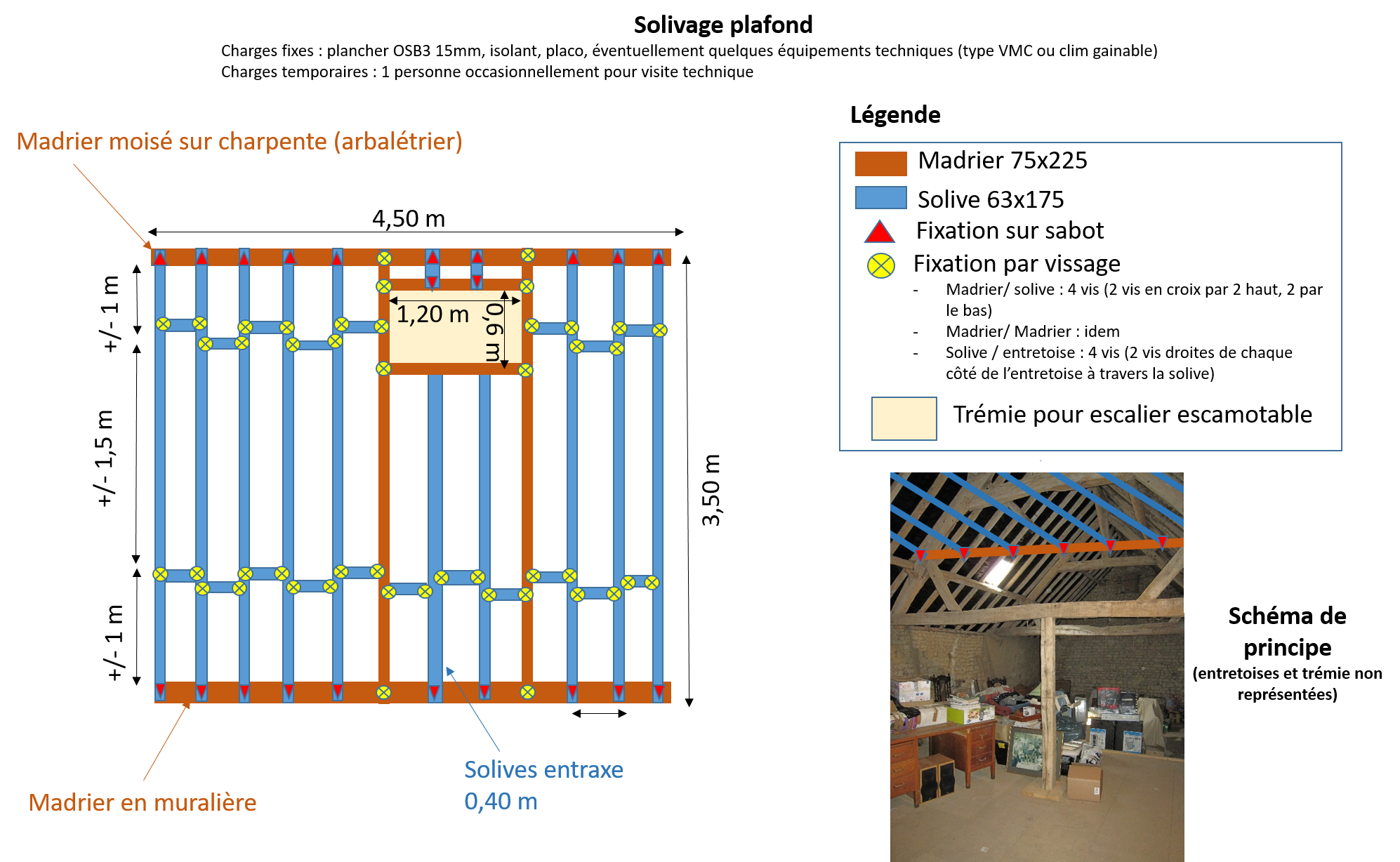

Je vais m'attaquer à la rénovation de combles aménageables 60 m² (6x10 m) divisés en 3 volumes identiques par 2 poutres horizontales (entrait) et je suis en train de réfléchir au plafond qui accueillera en sous face un faux plafond en placo (avec isolation) et, au dessus, un plancher OSB pour accéder au volume technique. Pour cela, je dois faire un solivage. Je mets en pièce jointe un plan de ce que je prévois de faire pour l'un de ces 3 volumes (les deux autres seront sur le principe identiques).
Est-ce qu'il y a un spécialiste qui saurait me dire s'il y a des erreurs et des choses à corriger ?
Normalement, toutes les infos sont sur le plan.
Merci par avance
